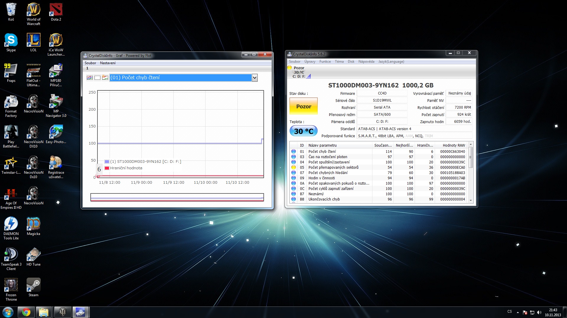

lední brtník 09.11.2013 20:52
Tak toto mi zobrazil crystaldiskinfo
PCBorat 10.11.2013 21:49
PCBorat
Máš remapované sektory, to někdy značí, že odchází disk. Být tebou, tak zálohuju.
