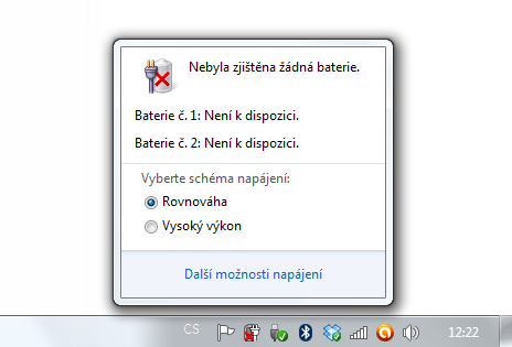

Ahoj,
chtěl bych se zeptat na menší problém s baterií na mém NTB Dell D620. Píše mi to, že prý nebyla zjištěna žádná baterie, svítí mi tu kontrolka baterky jako že je něco špatně, ale... v NTB je baterie běží na ni v pohodě, standardní výdrž, jen nejde na baterii zapnout, pokud šoupnu kabel tak jede, po zapnutí pak můžu v klidu kabel vytáhnout. Nezjistil jsem žádný problém na baterii který by notebook nějak omezoval.
Je notebook bateriový rasista nebo v čem je problém?
děkuji za rady

v baterce nejspíše odešla elektronika.
Mám podobné symptomy. HP nx6325, bez síťového napětí kontrolka napájení oranžově bliká, ntb nejde zapnout. Stačí přpojit napájecí kabel, ntb v tu ránu zapnout lze. Můžu kabel klidně hned odpojit a na baterku jednu 2 hodiny v kuse. HP Batterry Check hlásí kvalitu baterie "Excellent" a "No problems found".

no, tak se mi během dne párkrát natvrdo vypnul, a to v něm i nebyla baterka... zkusil sem hejbat kabelem a trošku kolísá podsvícení obrazovky, tak to vidim na kábl nebo zástrčka v ntb...
Vypni to, vyber baterku aj nabijacku na 5minut, potom tam strc baterku, a potom nabijacku, a skus to zas zapnut. Windows potom hlasi co?
Inac moze byt problem napr. v SMBus kontakte baterky, alebo v elektronike baterky alebo notebooku.
to sem zkoušel, furt štěká že baterku nemá, možná že bude problém jak v baterce tak v kabelu
