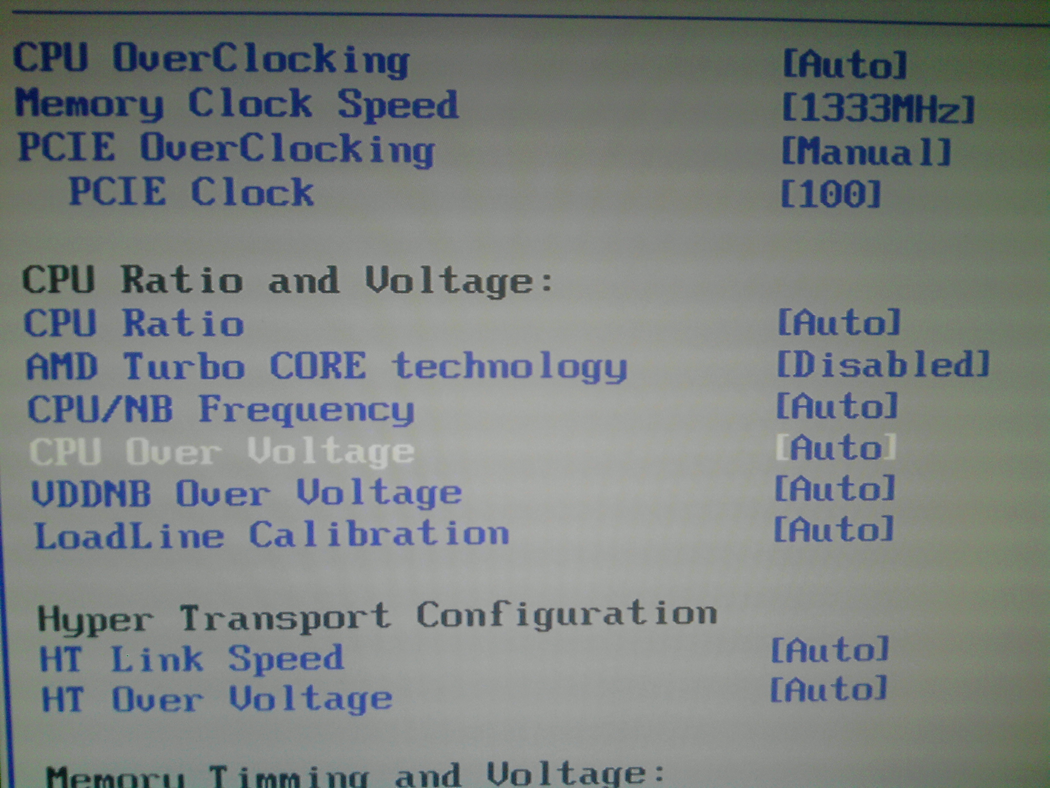

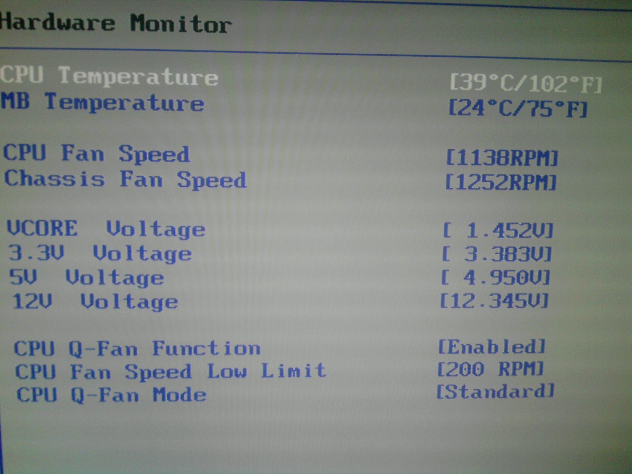

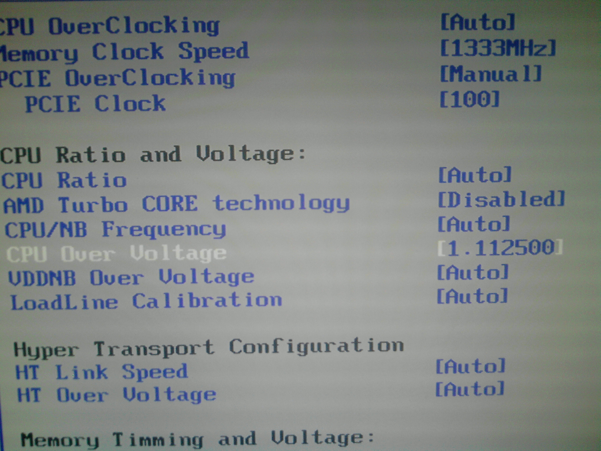

Pomocí násobiče jsem našel celkem stabilní takt 4,6GHz, ale sem tam se stane, že system spadne ať je to modrá smrt nebo samovolný restart, chci zvýšit napětí procesoru, ale nevím kolik přidat, protože v kolonce vcore je auto a nevím jestli, když tam napíši hodnotu, tak je to default vcore+vepsaná honota nebo tam mám už napsat celkové zvýšené vcore.Default vcore je 1.452V.Potom ještě, když dám +/- můžu taktéž přidávat napětí, jednou zmáčknu + a místo auto tam naskočí 1.112500V, tak nevím jestli je to jen přídavek nebo celkové napětí.Uf, snad mi někdo poradí.heliot
Logicky to neni pridavek, pri 2,5V by sa odpalilo CPU. Vseobecne ale neni dobre davat pevne Vcc ptz potom to bude zrat aj pri nicnerobeni a speedstep bude nefunkcny apod. Taktujes to proste moc, idealne je vobec nic netaktovat.
Inac ja tipujem ze to neni vo voltoch ale moze to byt ze akou hodnotou sa napatie vynasobi, t.j. 1,1125 * povodne voltage. To vie len cinan c osi tam zrovna vymyslel, ty to vies dedukovat podla toho jake tam mas pri tom nastaveni vsetky moznosti.
