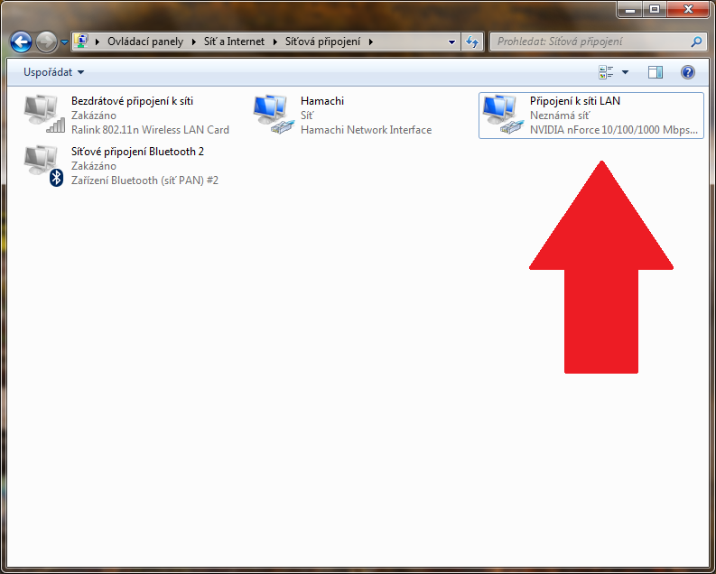

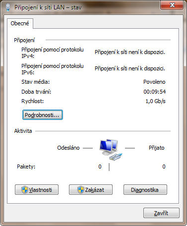

Když kliknu na připojení a zvolím "Stav", zobrazí se mi toto:
[http://pc.poradna.net/file/view/16084-pripojeni-2- png]

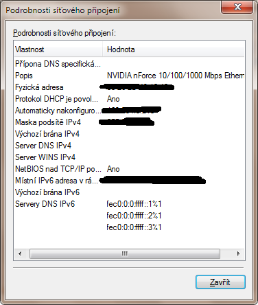

Od toho kdy připojení jde, se to liší kolonkou "Připojení pomocí protokolu IPv4", která má jinak napsáno "Internet" namísto "Připojení k internetu není k dispozici" a také samozdřejmě v odeslaných a přijatých paketech ;-).

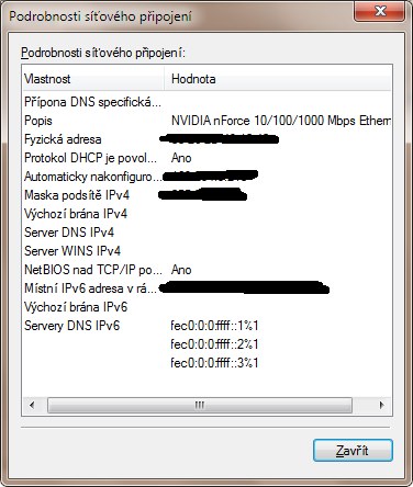

Pokud kliknu na "Podrobnosti", je tam toto:
[http://pc.poradna.net/file/view/16085-pripojeni-3- png]

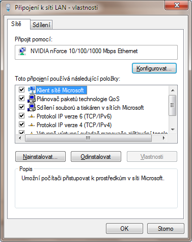

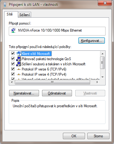

Když dám na celé připojení "Vlastnosti", vidím tam ale, že připojení IPv4 i Ipv6 jsou zvolená:
[http://pc.poradna.net/file/view/16088-pripojeni-6- png]

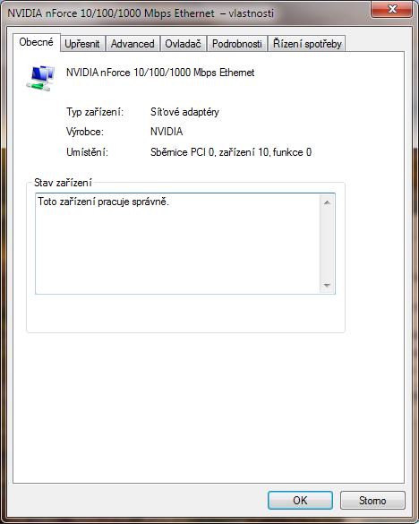

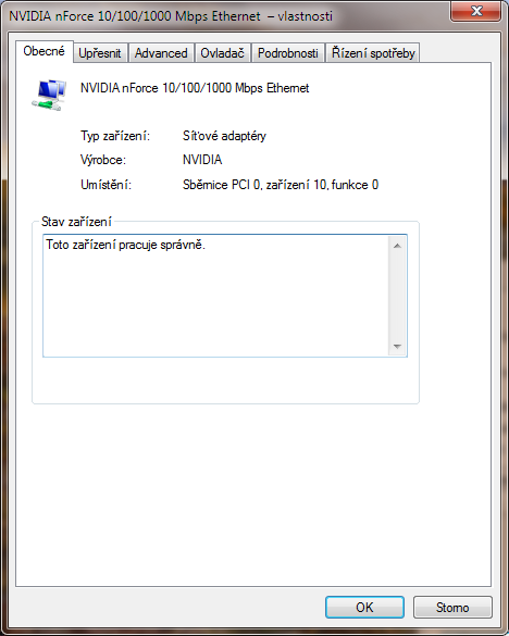

Pokud v tomto okně zvolím konfigurace, zobrazí se vlastnosti síťové karty, kde je ale napsáno, že zařízení pracuje správně:
[http://pc.poradna.net/file/view/16086-pripojeni-4- png]

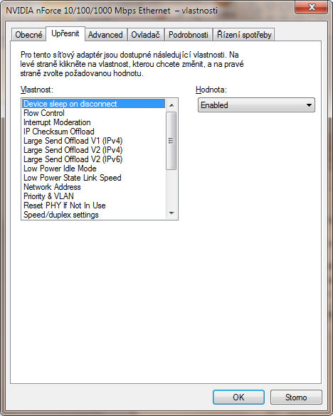

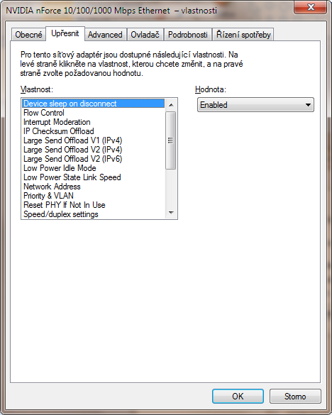

Pokud zvolím v konfiguraci kartu "Upřesnit", zobrazí se mi hodně konkrétních vlastností síťové karty, které se dají zapnout, nebo vypnout (Pokud by někdo potřeboval pro vyřešení mého problému přepnout na jinou vlastnost, napište do odpovědí :-)):
[http://pc.poradna.net/file/view/16087-pripojeni-5- png]

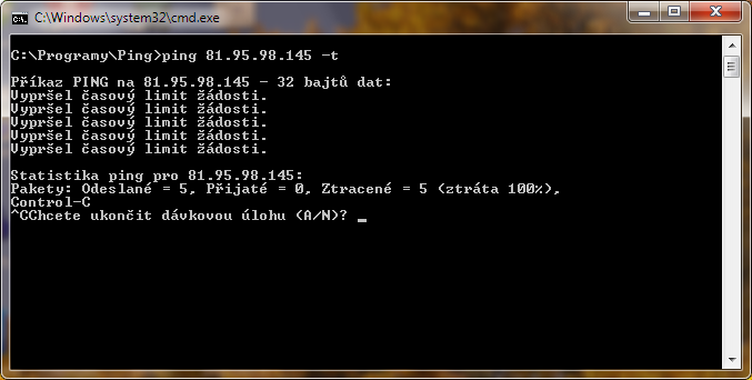

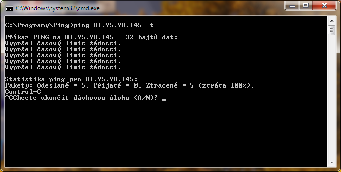

Když takto připojení nejde, nejde samozdřejmě žádná (online) stránka v jakémkoli prohlížeči a také nefunguje i ping na jakoukoli stránku:
[http://pc.poradna.net/file/view/16089-pripojeni-7- png]

Ping na router ide?
pme 05.11.2013 18:31
pme
Tak to jsem nezkoušel, ale až mi to zase nepůjde, vyzkouším to. :-D

V 3.obrazku si nemal zaciernovat tie adresy, ptz to je prave veditko k tomu co sa deje. Ale je evide…

Seznam vlastností:
Device sleep on disconnect - Enabled
Flow Control - Disabled
Interrupt Moderatio - Enabled
Ip Checksum Offload - Disabled
Large Send Offload V1 (IPv4) - Disabled
Large Send Offload V2 (IPv4) - Disabled
Large Send Offload V3 (IPv6) - Disabled
Low Power Idle Mode - Enabled
Low Power State Link Speed - Enabled
Network Address - Zvoleno "Není k dispozici."
Priority & VLAN - Priority Enabled
Reset PHY If Not In Use - Disabled
Speed/duplex settings - Auto Negotiation
TCP Checksum Offload (IPv4) - Disabled
UDP Checksum Offload (IPv6) - Disabled
VLAN Id - Hodnota "1"
Wake on Magic Packet - Enabled
Wake on pattem match - Enabled
WakeOnLAN From PowerOff - Enabled

kdybys ty obrázky (za routerem!!) debilně nezačerňoval, dalo by se hledat co s tím.

Asi máš pravdu, nemusel jsem to začerňovat :-[, až mi to zase nepůjde, udělám znovu print bez začerňování ;-)
