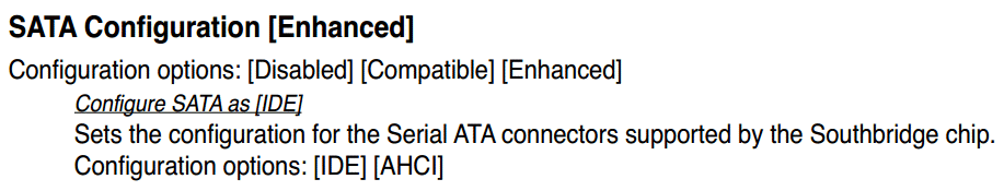

Stolní PC Základová deska je od Asus P5QL-CM
tomas225 07.11.2013 14:21
tomas225
Takže po zapnutí PC mačkejte klávesu Del, až se objeví modrá obrazovka BIOSu, postupujte podle přísp…

Hledat v nastavení BIOSu: [16137-ide-png]

Nastaveno.. pustí me to k Libobvolnou klavesou spustí instalaci... kliknu na neco a Error: unknown f…

V jakým Boot? Měl jste nastavit položku v SATA Configuration.

Základová deska je od Asus P5QL-CM Disk je připojen v SATA 1 (Je jich tam celkem 8)
tomas225 07.11.2013 18:40
tomas225
neni ich tam 8 ale 6. Skus ho dat do sata0. Vypal si UBCD a skus ten killdisk. V BIOSe mas SATA na E…
MM.. 07.11.2013 18:45
Dal sem Compatibilitu a přepojil Sata a zatím to jede tak uvidíme:-)
