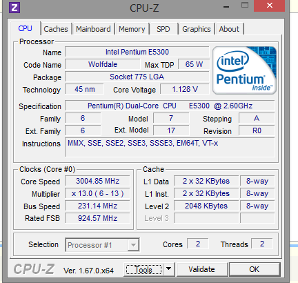

podivej se do nejake utility pro CPU napr CPU-z a budes to vedet jasne

takže mi to tam skáče takhle : core speed : 1380 mhz a 3005 mhz multiplier : x6 a x13 bus speed : 23…
zahi 07.11.2013 15:06
zahi
to sedi mas processor na frekvenci 3005MHz tech 1380 je uspora kdy se snizi nasobic na 6x

né , v biosu jsem zvedl jenom něco z 200 na 230 , a pod tím bylo 13 a to jsem nechal bejt , měl jsem…

Ano, přesně špatně, kdybys zvedl něco z něčeho ještě víc, tak už asi nemáš procesor. Vpravo nahoře j…

V tom případě, je těch 2.60GHz jen název procesoru a 3.00GHz je opravdový aktuální takt. To že to sk…

Nevím, já slyšel, že při taktování by se to mělo vypínat, že prý to pak není stabilní. Pokud už to o…

Vypinat sa to nema ptz to je jedna zo zakladnych setriacich fcii ktora prinasa znacnu usporu, nech t…
