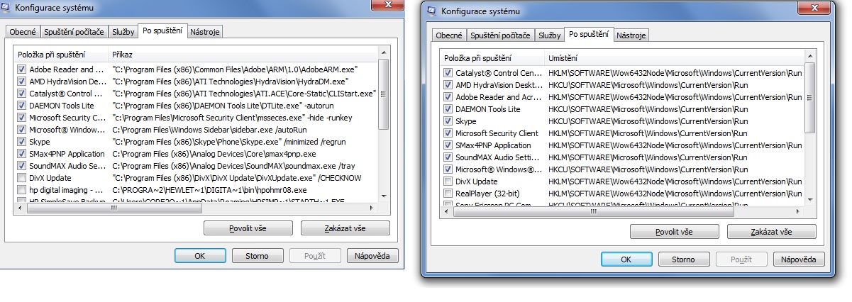

Jaké programy máš v msconfig - karta Po spuštění? Dej sem screen roztažený tak, aby byla vidět cesta…

To je dost velká sbírka (plus ty nezaškrtnuté). Z těch, které máš ještě zatržené bych tam nechal sna…

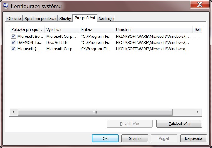

díky já tupec jsem si říkal, nějaký ovladač grafiky a zvuku to sou potřebný věci... :S když jsem tam…

Jaké programy máš v msconfig - karta Po spuštění? Dej sem screen roztažený tak, aby byla vidět cesta k souborům.
To je dost velká sbírka (plus ty nezaškrtnuté). Z těch, které máš ještě zatržené bych tam nechal snad jenom Daemon Tools a ten sidebar, pokud ho potřebuješ. Jinak vše smazat přímo v registrech (cestu k záznamům máš v položce Umístění). Regedit spustit jako správce.

Ovladače jsou potřebné věci, ale tohle bývá většinou jenom jejich nadstavba.
Například Catalyst Control Center si můžeš spustit kdykoliv sám, podle potřeby - třeba z nabídky Start - Programy nebo z Ovl. panelů. Nemusí se spouštět po každém startu. S těmi ostatními je to obdobné. Totéž Skype, programy od HP. V podstatě tam nemusí být nic (pokud to tam vyloženě nechceš).
