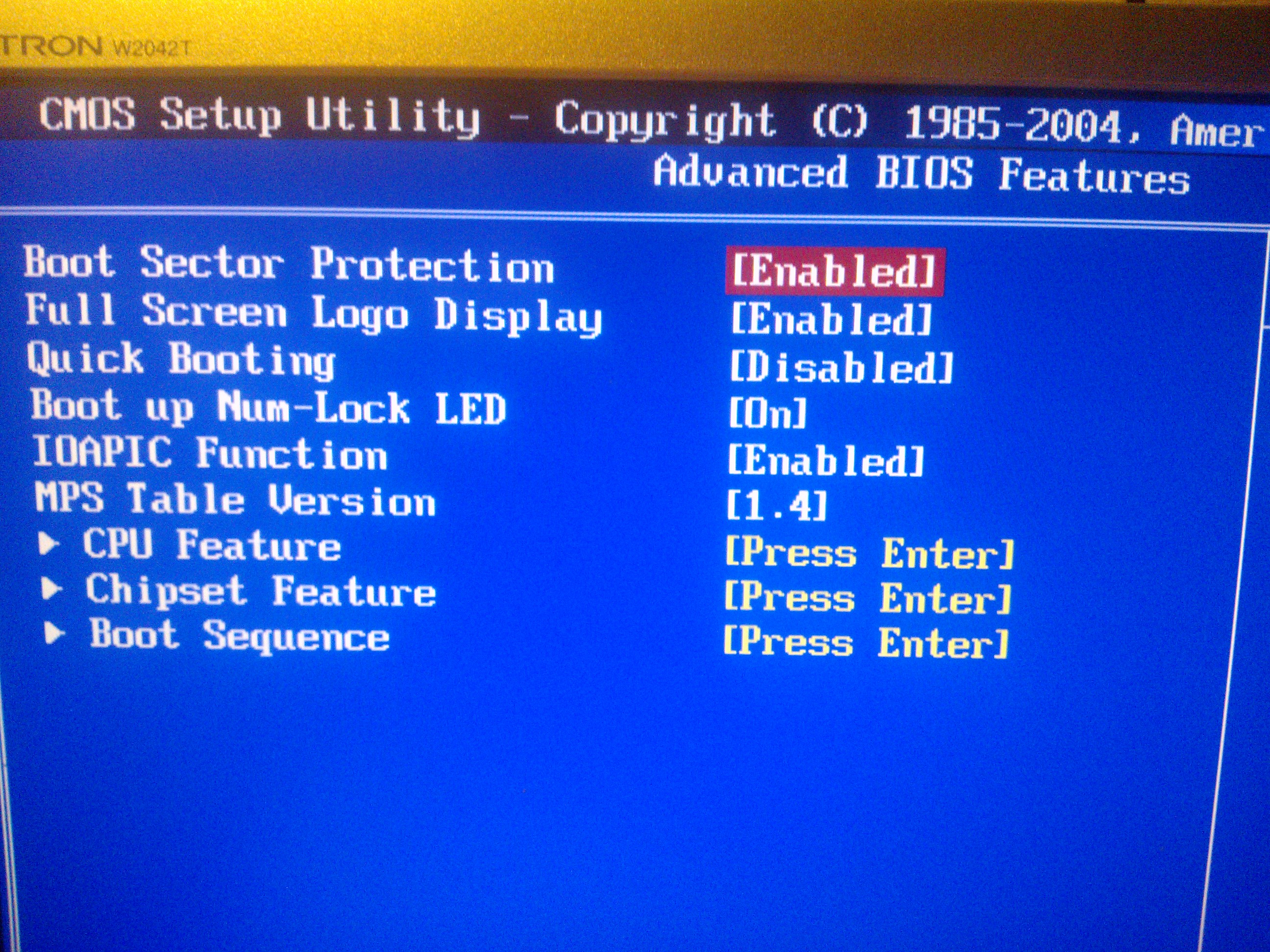

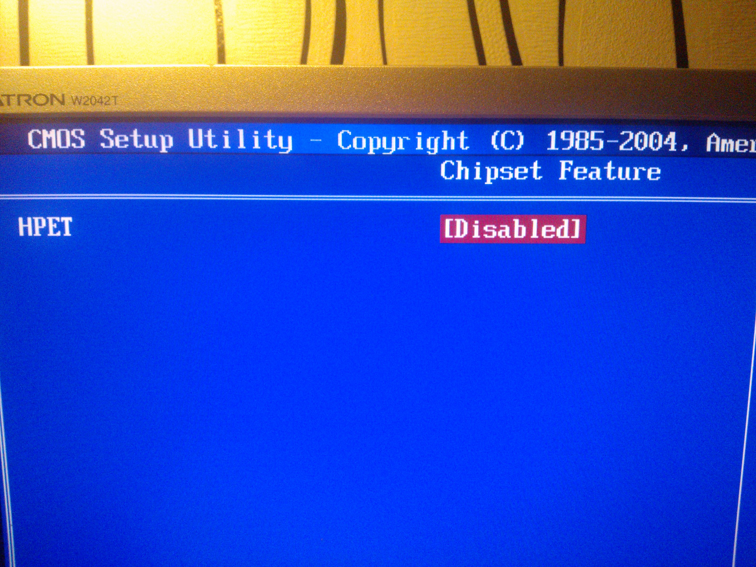

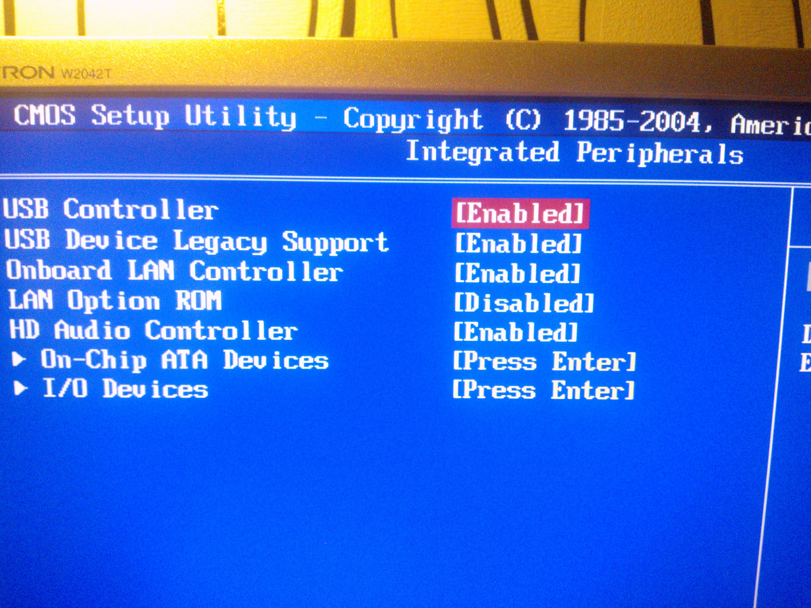

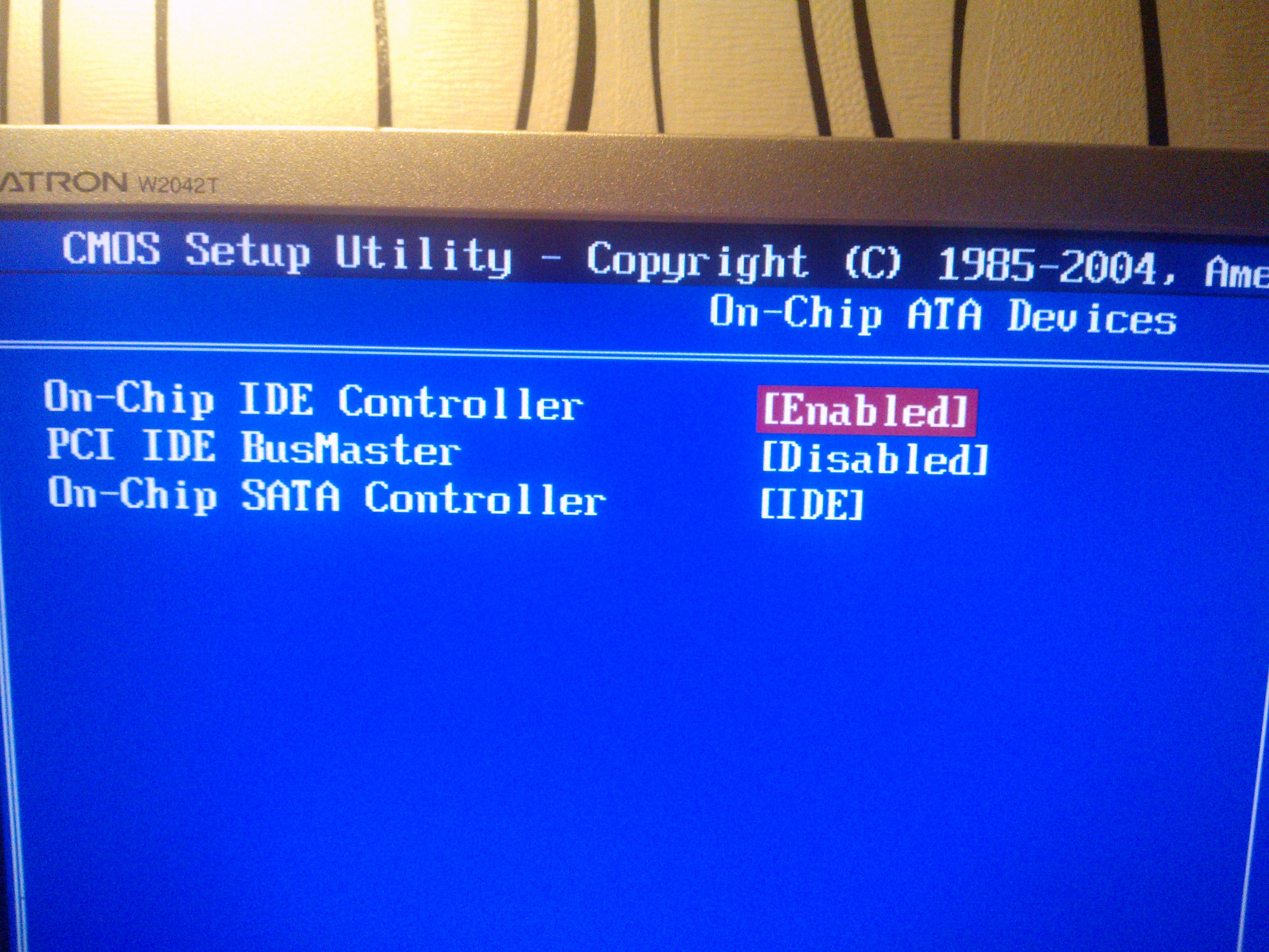

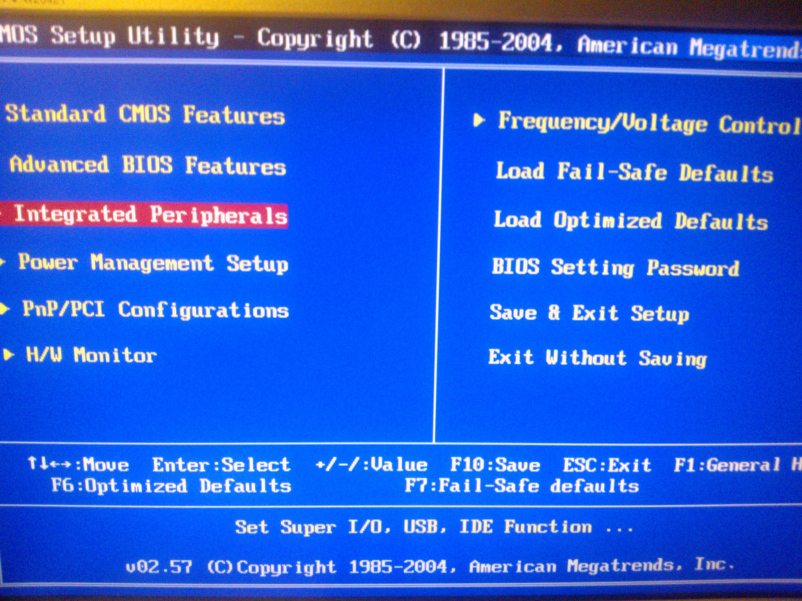

V BIOS vlez do Advanced Configuration. Mas tam co? Fotku sem daj.
(a rovno hned aj z integrated peripherals)
jak sem vlozím fotku ?
registrovani mozu vkladat. Mozes ju dat niekam na imageshack.us a sem dat link
obrázky z biosu
Tak na tej doske to nenastavis, nemas to tam (nie som si isty ci to 945 vobec vedel, to bol chipset v obdobi okolo r.2005, to uz po mojej memory chces moc).

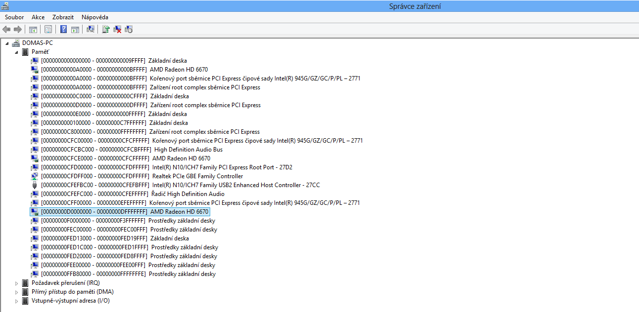

Pozri si este v tom spravci ten adresny rozsah C0000000-FFFFFFFF ze co tam je namapovane. Tipujem ze BIOS dosky robil debil a namapoval tam framebuffer aj pre integrovanu grafiku apod.

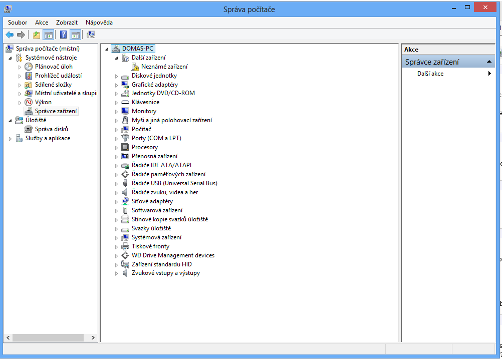

adresny rozsah C0000000-FFFFFFFF nemůžu najít :( a bios aktualizovaný myslím je neu kazuje mi program od MSI(live update 5) žádnou aktualizaci. A jde udělat aktualizace jinak než přes disketu ?
tady je správce zařízení
A hele "Neznámé zařízení"...
taky jsem koukal ale nevím co to je :D
Si pozri jeho VEN_ID a DEV_ID vo vlastnostich na 3.karte (polozka hw identifikacia alebo tak nejak)
VEN_ID a DEV_ID ?
Panenka proste tam na to enzname zariadenie klikaj a pis co vidis, najprv prva karta - umistnenie: co?
nechápem :(
našel jsem to :D
No jo to je naprd BIOS. Skoro cele Exxxxxxx aj Fxxxxxxx je volne a PCI zariadenia to zbytocne mapuje pod C8xxxxxx, proste smola. Keby nebol dementny BIOS mohol by si mat 3,5GB RAM pouzitelnu. To uz neporiesis je to naprd doska/BIOS. Ale mozes to nechat tak, o nic neprichadzas.
