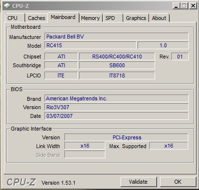

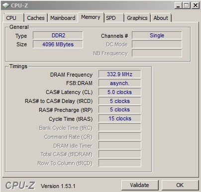

Ano slyšel, v CPUZ jsem zjistil co ke to zač. Co přesně mám napsat (z toho CPUZ)?

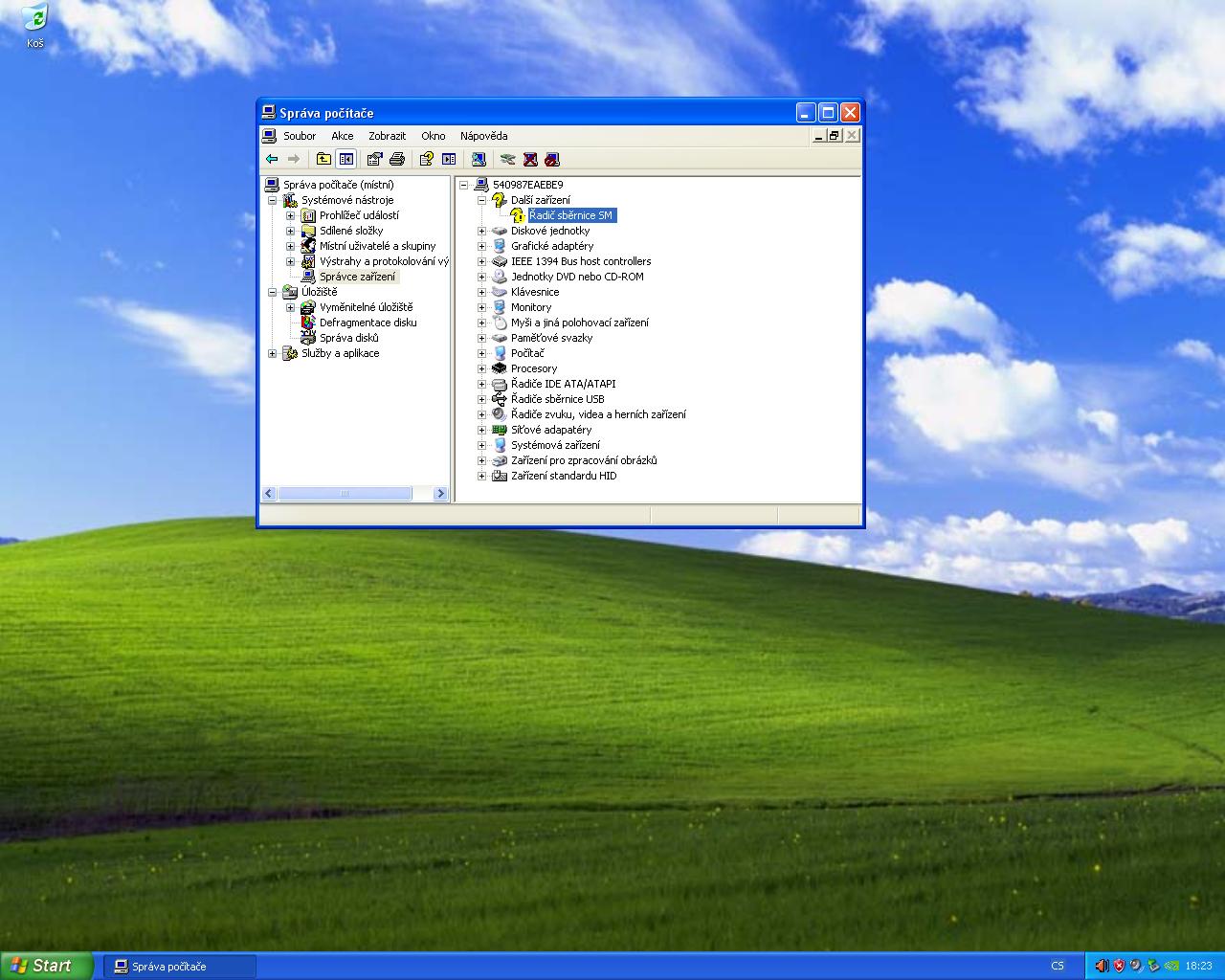

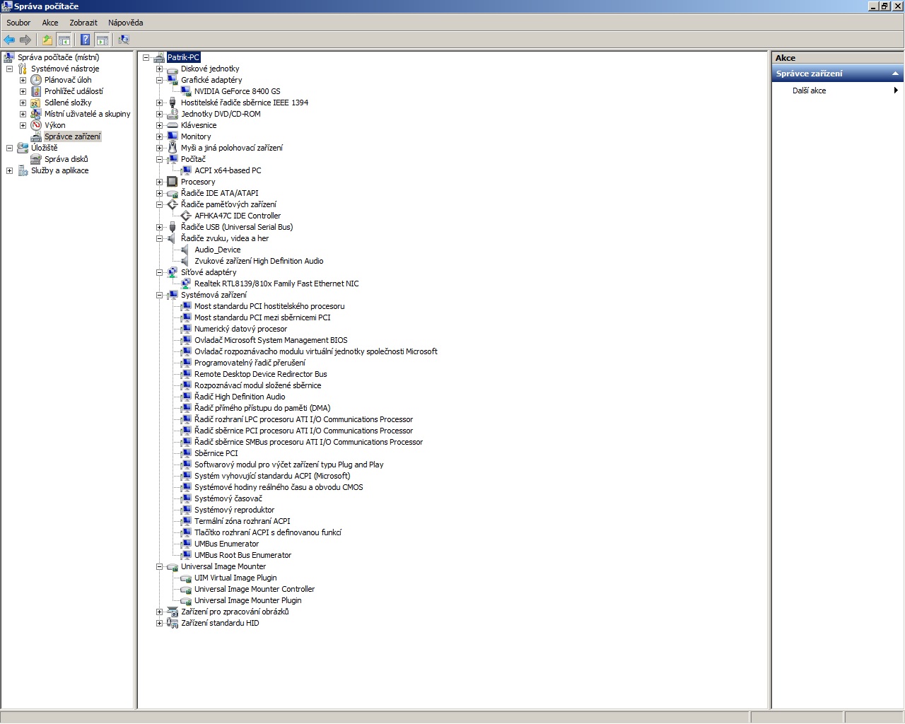

ukáž okno správcu zariadení rozkliknuté žlte nenainštalované

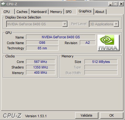

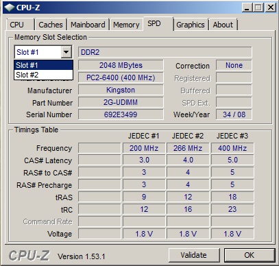

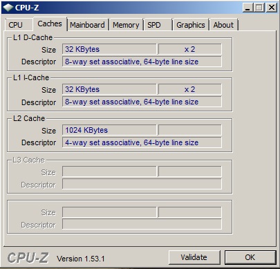

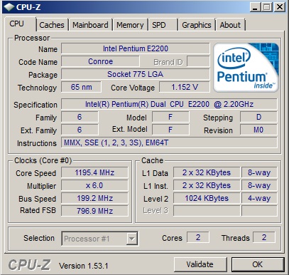

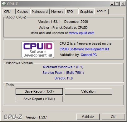

Zkusím sem nasázet nějaké screenhoty. >>driver na grafickou kartu jsem našel

Uz som ti pisal ze CPU-Z je na zistenie CPU, a ne na komponenty. Mozes si ho obzerat aj spredu aj zo…

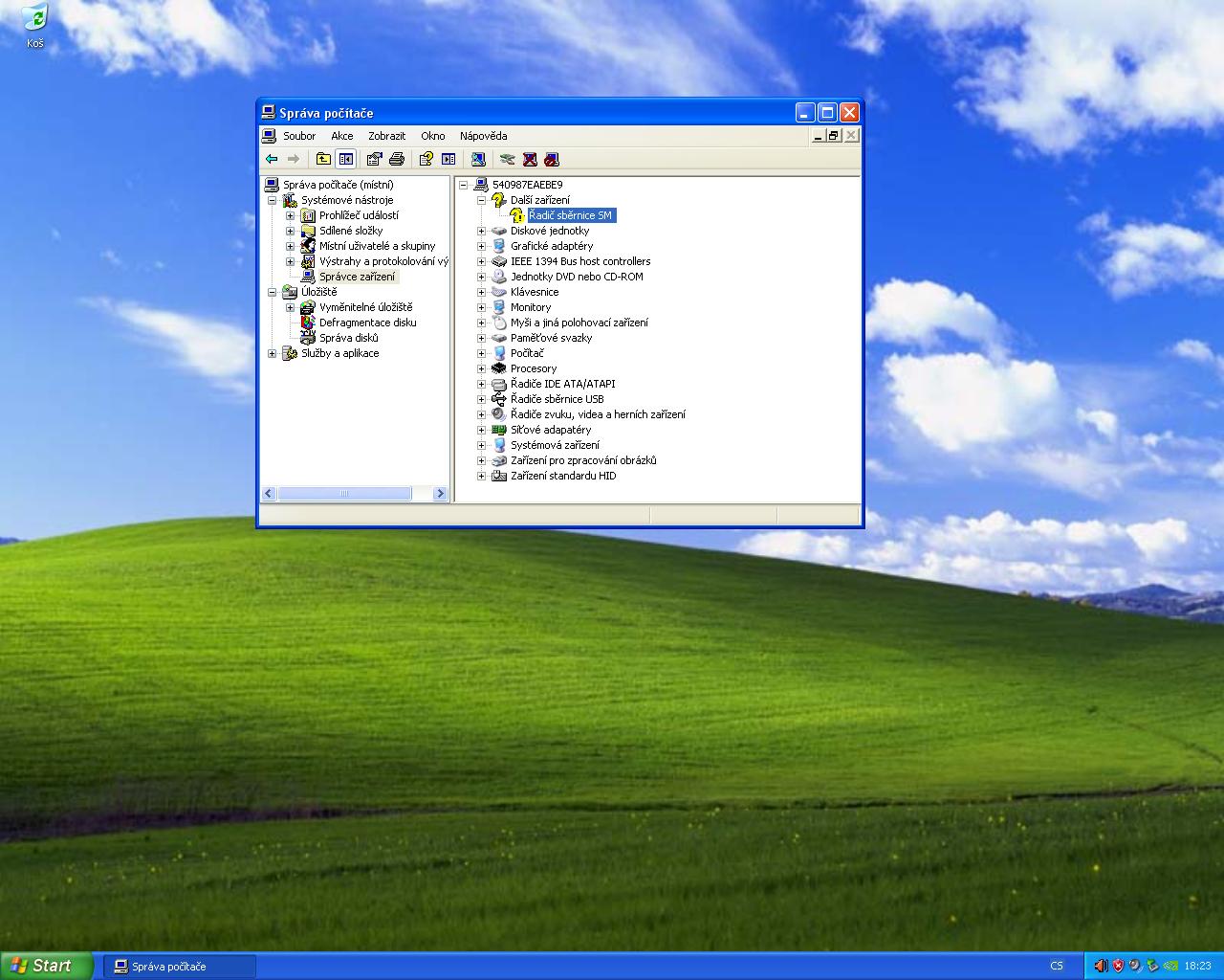

Zdravím, daří se mi, již má skoro vše. Bohužel nevím si rady s tímto............ [http://pc.poradna.…

ta věc s otazníkem je pochopitelně součást driveru chipsetu, který vypsal už ten cpu-z. tento driver…
