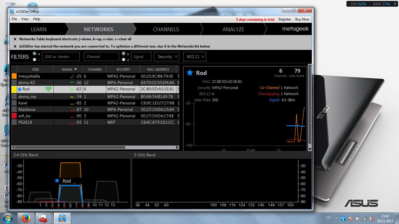

Dobry den, mam podobny problem, pres kabel vse bezi bez problemu wifi - chvili beha pripojeni na notebooku, mobilu, tabletu bez problemu rychle a pak pada vetsinou pomaha restart, ale jen na chvili, stahli jsme i inssider programek, ale bohuzel se v tom nevyzname nejaka rada prosim ?
inssider má i free verzi, co máte všichni se stahováním nesmyslných trial verzí?
na tvém kanálu vysílá od sousedů daleko silněji jiná síť od sousedů. trochu by pomohla změna vysílacího kanálu routeru na 1.kanál.
ale mít od vlastního routeru signál -60db je blbost - to máte v bytě 40cm zdi a router je umístěný ve sklepě?
chce to vymyslet normálnější umístění routeru, ať je v cestě co nejméně zdí. trochu se dá pomoct výměnou 5db antény.
v nejhorším případě natáhnout kabel a přidat druhé ap.
