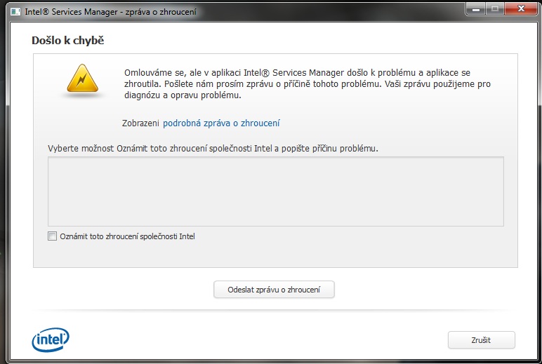

Při přehrávání filmu mi najednou vyskočila chybová hláška http://img838.imageshack.us/img838/7062/adszcrop.p ng (obrázek není přímo ode mě, proto angličtina).
Okno jsem vypnul a dál už se nic nedělo. Ovladače by měly být aktuální, počítač je dva dny nový a v servisu vše instalovali na aktuální verze.

Ak ten screen mala byť nápoveda, ja tam teda nevidím nič. View crash report ukáže čo ?

Vyskočí pouze tohle okno, nic víc se neděje. Přikladam foto v češtině.

"podrobná zpráva o zhroucení" - klikni na to a daj to sem.

To okno jsem zavřel. Teď můžu jedině čekat kdy vyskočí znova, abych na to mohl kliknout.

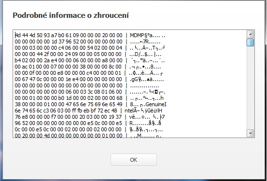

Po rozkliknutí podrobných informací o zhroucení se objeví pouze toto.
ngomichal 27.11.2013 19:19

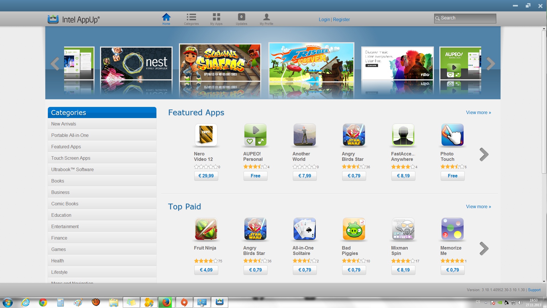

skús stiahnuť ten zázrak z toho odkazu a spustiť. Predpokladám, že by to malo zaktualizovať Intel bl…

Nainstaloval jsem to a je to jen nějaká blbost ke stahování aplikací.

skús stiahnuť ten zázrak z toho odkazu a spustiť. Predpokladám, že by to malo zaktualizovať Intel blablabla čo je nainštalované v systéme.
