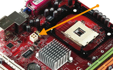

základní deska MSI
Zdravím, mohl by mi někdo poradit jak se jmenuje, popřípadě kde se může zakoupit tento konektor na základní desce?
| Je to P4 napájecí konektor. Shánět ho budeš asi dost blbě, jedině vypájet z nějaké nefunkční desky. host 24.11.2013 20:49 |
host | |
| Je to přídavné napájení procesoru Konektor ATX 12V (4 piny) a najdeš ho na každém normálním zdroji. M-Pol 24.11.2013 20:49 |
M-Pol | |
| Jestli potřebuješ náhradní konektor do desky, tak by to měl být např. tento:
http://cz.mouser.com/Se… JoPe 24.11.2013 20:55 |
JoPe | |
| Tady je na výběr více modelů z různého materiálu a s různou povrchovou úpravou kontaktů:
http://cz.m… JoPe 24.11.2013 20:58 |
JoPe | |
| Jak praví kolega, sběrný dvůr je nejlepším dodavatelem náhradních dílů.
Jinak by to mělo být k mání… jirka44 24.11.2013 21:12 |
jirka44 | |
| Díky moc :)) poslední Lorax 24.11.2013 21:23 |
Lorax |
http://cz.mouser.com/Search/ProductDetail.aspx?qs= cm0cgiBciNYMGrRdCvCefA==
Ale jednodušší bude asi sehnat si odešlou základovku na náhradní díly.
http://cz.mouser.com/Molex/Connectors/Headers-Wire -Housings/5566-Series/_/N-ay0lo?P=1yzvghtZ1z0zlewZ 1z0wxp2Z1z0wxp8Z1z0wxnwZ1z0z5h6
Jinak by to mělo být k mání i tady:
http://www.gme.cz/konektor-molex-39-28-1043-p899-0 70
Díky moc
