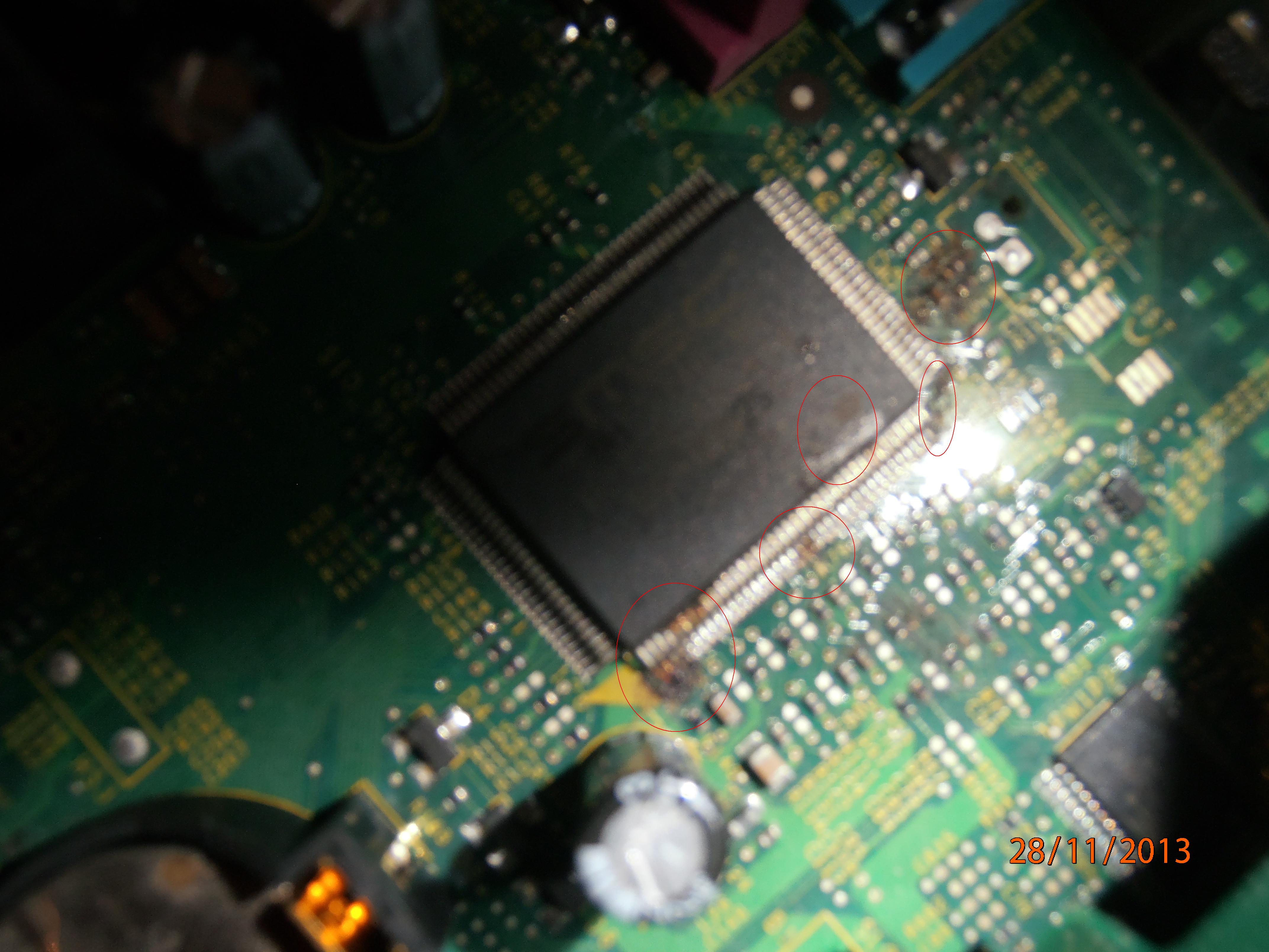

Tak jsem asi oběvil závadu.V pravo v rohu je oxidace.Vypadá to jako by se jí do toho vylilo kafe.Něk…

Fotit to nemusíš, to nepomůže. Při vypnutém PC odstranit zbytky lógru a když to nepomůže, vyhodit.

Neber Karlika tak vazne.Hod sem foto,jinak co muzes zkusit je mikropajkou prepajet nozicky,teda poku…
Thaeek 28.11.2013 20:09

Karlík má pravdu, stačí starý kartáček na zuby a trochu lihu - vody po holení, to má doma každý. Otá…

Tady je fotka.Přepájet to zvládnu i trafopájkou,opravuji mobily a tam je to sakra menší::)

Trafopájka je ideální řešení, zejména když se zapíná a vypíná po přiložení na pájený spoj.

Tak to vypada spatne,tam mohlo dojit i ke zkratu.Zkus to cistnout,nozicky od cipu popr. prepajet,ale…

taky se mi to moc nelibi.Prý jí do toho děti vylily colu.Jo s tou trafopájkou to bylo myšleno ironic…

Zalezi,jak to Karlik myslel.:-) No jak tady radime,zkus ty moznosti no a uvidis,vice se asi vymyslet…
