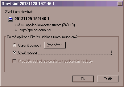

to jsi sem dal co za trus? pokud ty nemáš ve zvyku používat přípony souborů, já po tobě nebudu lušti…
lední brtník 29.11.2013 20:39
je to tusim jpeg (kukam predsa hexeditorom :) Je tam BSOD 0x000000DA, inac nic zaujimave.

Omlouvám se, že jsem tam nedal tu příponu, neuvědomil jsem si to to. :) Teď jsem to spustil, na chv…
