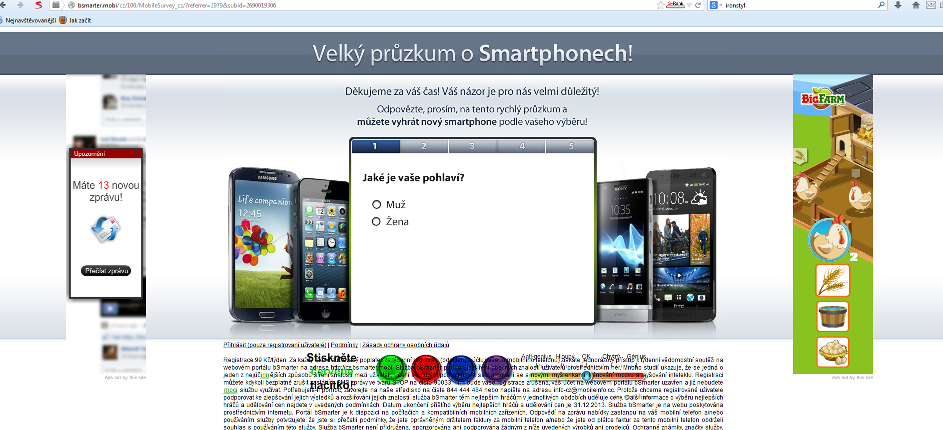

p.s. před chvílí jsem jen kliknul na na adresu v obl. položce a vytvořilo se mi další stránka viz příloha

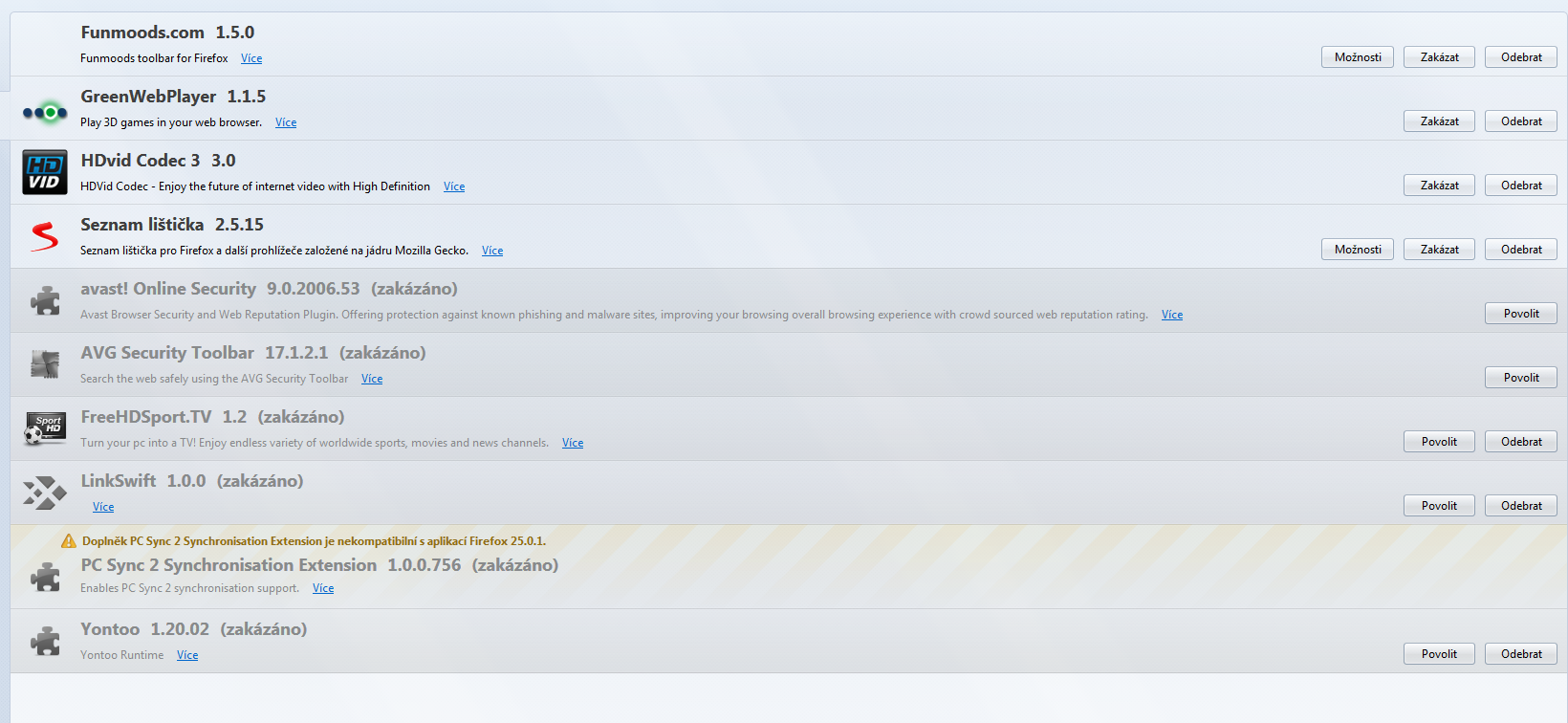

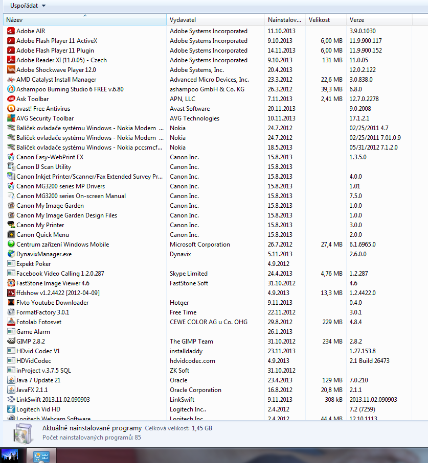

v příloze pro info co tam mám,kdyby tam bylo něco co nepotřebuji prosím co mám dát pryč děkuji

Zkontrolovat rozšíření a zkontrolovat, co se spouští při startu. Ty obrázky s tím nic společného nem…
karel 01.12.2013 21:29
No určitě vyhoď ten Ask a nejméně jeden z antivirů.To tam běží oba najednou??

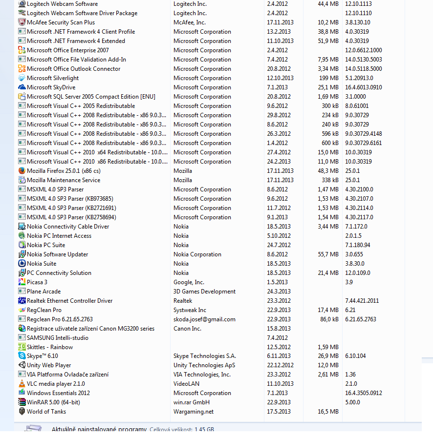

Ask Toolbar - adware od Oracle, ktorý pribaľujú k Jave - áno, až takto hlboko Oracle klesol. Počas i…

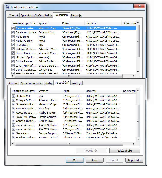

ty dva jsem odinstaloval a tady v příloze mam to co mám nastavene po spustení, prosím vás co tam nep…

Ten Facebook update a Gamealarm snad nepotřebuješ po každém startu mít hned zapnuté a na ten VProtec…

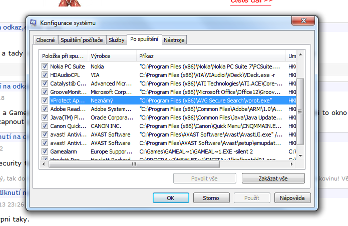

VProtect je AVG Security toolbar.

Tak to směle vypni taky. edit: mia sorry,to nepatřilo Tobě,ale tazateli.

tak kam to patří(VProtect), nevím, viz priloha

Ještě bych dal do (_!_) Facebook Video Calling a AVG Security Toolbar. Z po spuštění bych vyhodil Fa…

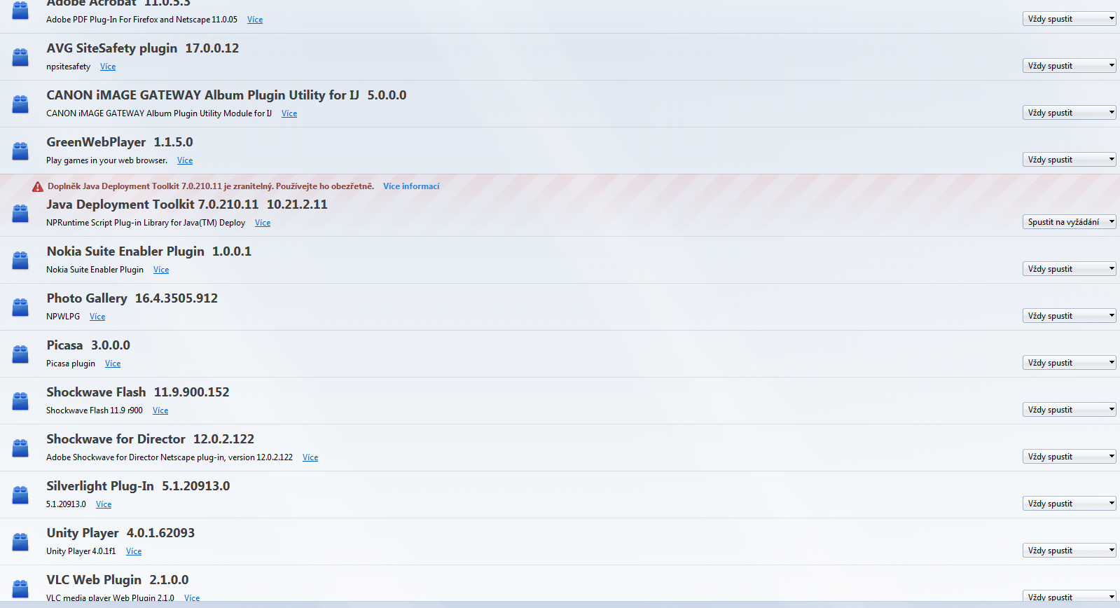

Jo a zkus tam ještě vypnout tu Javu a pak ji zakázat i ve FF-zásuvné moduly.Já to mám také tak a zat…

funmoods.com jako toolbar - proč? nestačí záložka? greenwebplayer jako toolbar - k čemu? hdvid codec…
lední brtník 02.12.2013 23:51
S najväčšou pravdepodobnosťou za to môže rozšírenie Funmoods.com, takže to by som odtiaľ vyrazil ako…

:-D A ještě tam mají chybu. Vaše pohlaví je přeci pindík, nebo pipinka. Že bych vytahoval při čůrání…
čumil_old 03.12.2013 11:05
čumil_old
nemáš vyplňovat pindík,ale MALÉ.Máš to i v pasu. :-p

Ask Toolbar - adware od Oracle, ktorý pribaľujú k Jave - áno, až takto hlboko Oracle klesol. Počas inštalácie musíš odškrtnúť, že to nechceš nainštalovať.
McAfee Security Scan Plus - adware od Adobe, ktorý pribaľujú ku svojim produktom. To, že ho nechceš nainštalovať, si musíš vybrať ešte pred stiahnutím inštalátora - počas inštalácie sa už na nič nepýta.
Tieto obidva "produkty" si odinštaluj. Potom si skontroluj ešte tie rozšírenia v prehliadači a nakoniec aj programy spúšťané pri štarte.
Ten Facebook update a Gamealarm snad nepotřebuješ po každém startu mít hned zapnuté a na ten VProtect roztáhni to okno Příkaz a koukni se,k čemu to patří.Ale zkusil bych to vypnout=odškrtnout,zapnout zpět to můžeš vždycky.
hdvid codec se možná montuje tvým ostatním přehrávačům do videa - jsi si jist že je k něčemu?
avg sitesafety je shit, zakázat.
canon gateway album plugin - k čemu?
java - k čemu? kb ji už konečně nechce.
