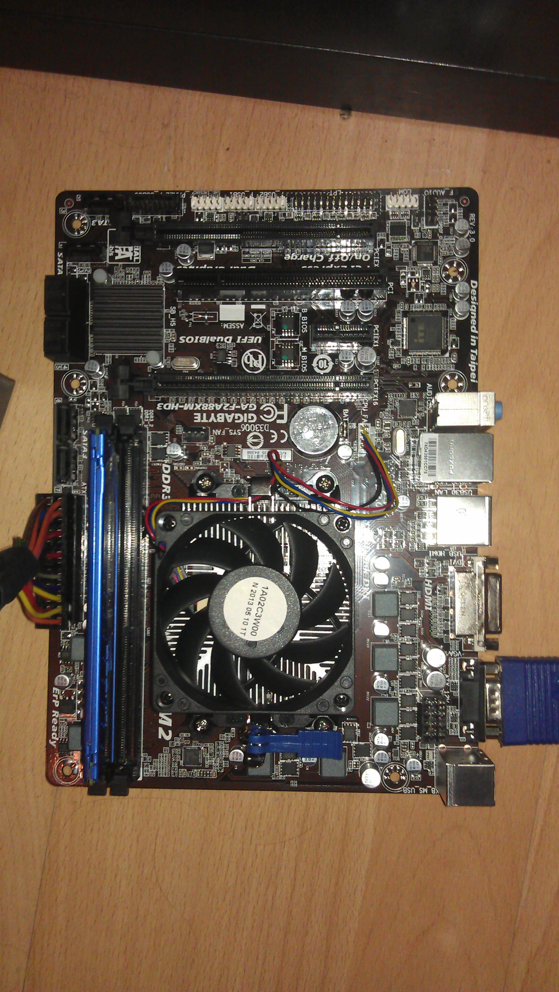

Tak prosim :)

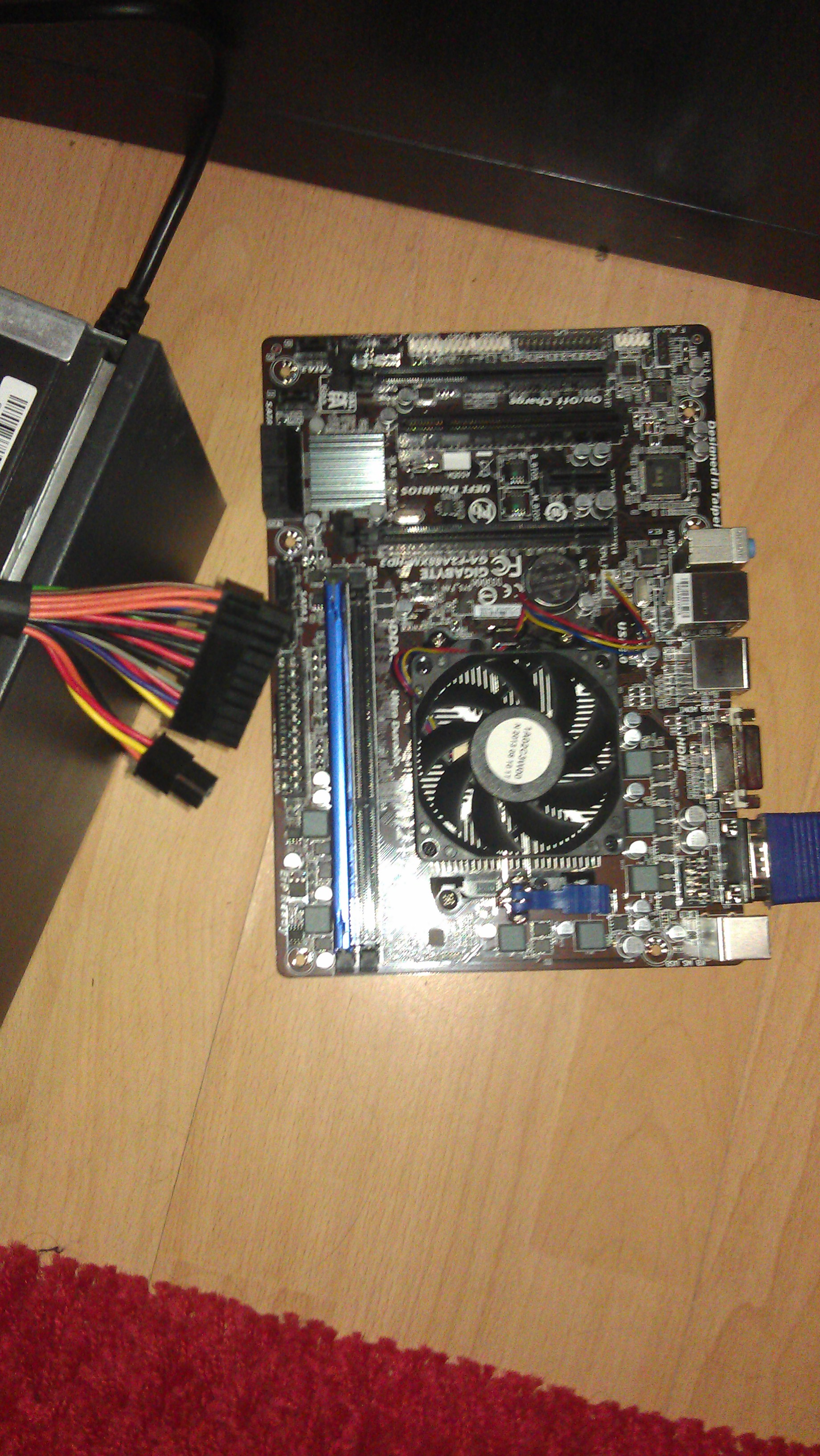

Přídavné napájení procesoru 1c5YLOe.jpg zapojeno není?

Tohle je přídavné napájení ? Žádnej konec ze zdroje tam nepasuje.

Ano je, zapojeno být musí. Pokud tam nemáš 8 pin, tak bys měl mít aspoň 4 pin a ten 4 pin tam stačí,…
Eessencia 02.12.2013 19:16
Eessencia
Dobře, prohlašuju že sem největší blb bios naběhnul. Děkuju mockrát -Je tu ješt ěmalej prolém Když…
