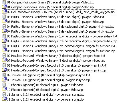

Abych řekl pravdu, sám nevím jak to dopadne. Mám tady doma soft na několik značek a podařilo se mě n…

Ani nevím kde jsem to kdysi stáhl, název toho softu asi moc nepomůže, jemuje se: del.exe po jeho ote…
Koala 05.12.2013 10:16
Koala
Nepotrebujem heslo. Len zbieram všetko, čo by sa mohlo hodiť. Ten obrázok mi stačí, ďakujem.
