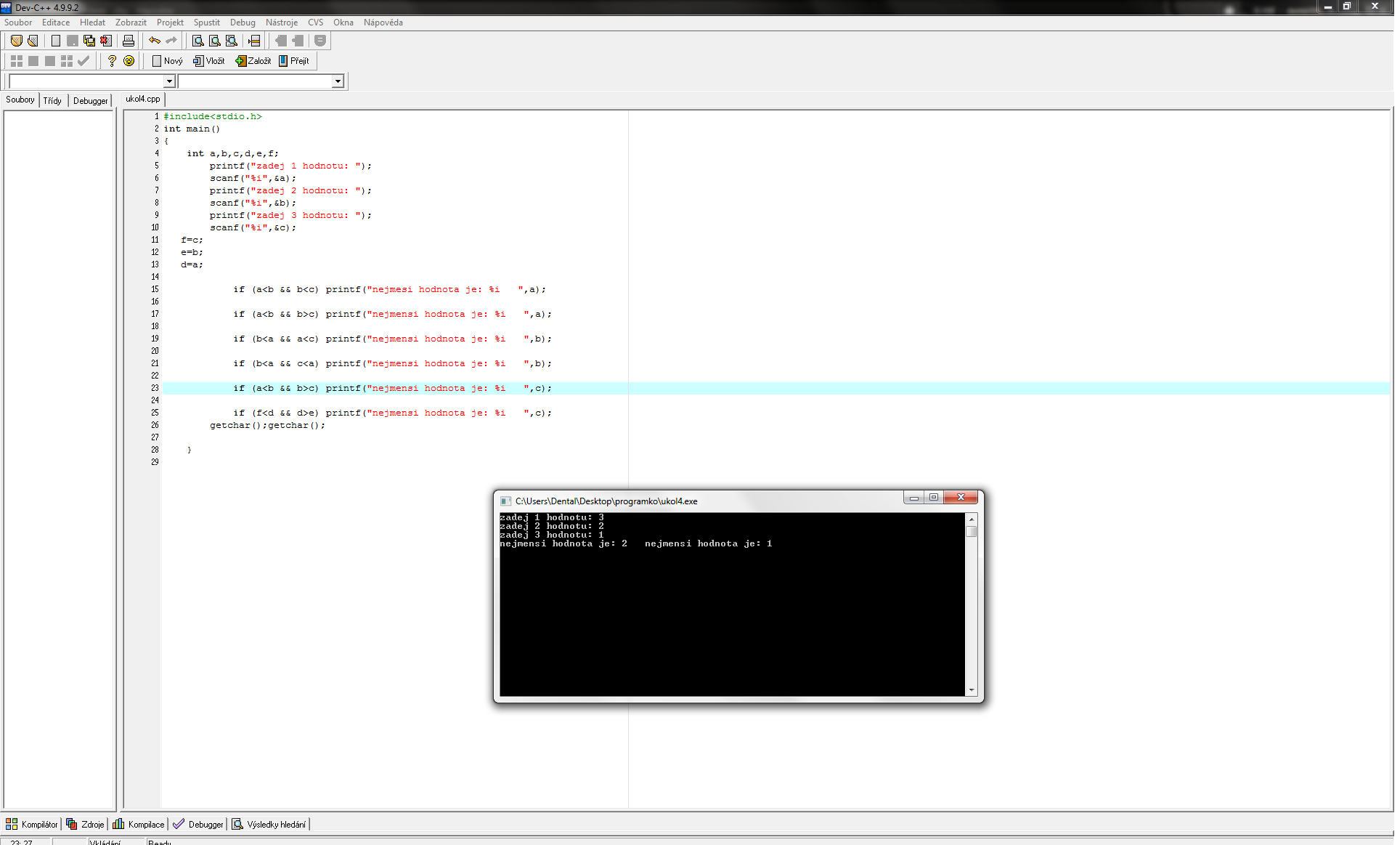

Mám tento zdroják #include<stdio.h> int main() { int a,b,c; printf("zadej 1 hodnotu: "); scanf("%i"…

to mi pomohlo ale stále tuje problém že když: if (a<b && b<c) printf("nejmesi hodnota je: %i ",a);…

if (a<b && b>c) Dosaď si tam A = 2, B = 3, C = 1. Když už to řešíš přes několik ifů, tak to aspoň dě…
Wikan 16.12.2013 18:45
nemůžu tam dat A=2, B=3 C=1 protože když tam zadám nějaký jiný číslo tak to nebude fungovat .
dental 16.12.2013 18:46
dental
Cože?
Wikan 16.12.2013 18:47
teď sme se asi nepochopili co si myslel tím dosazení co mám kam dosadit ?
dental 16.12.2013 18:53
dental
Do té podmínky, kterou jsem tam napsal.
Wikan 16.12.2013 18:54
udělá to toto:
dental 16.12.2013 18:58
dental
Já vím, co to udělá. Dosaď si ty čísla ručně na papír. Pokud tě to ani potom netrkne, tak už nevím.
Wikan 16.12.2013 19:00
vypsal sem si ty kombinace těch čísel... ke každýmu sem si napsal podmínku. ale utoho "c" (třetí čís…
dental 16.12.2013 19:03
dental
Ach jo. if (a<b && b>c) Dosaď si tam A = 2, B = 3, C = 1. 2 < 3 && 3 > 1
Wikan 16.12.2013 19:06
vždyť tak to mám v tý druhý podmínce, takže se mi vypíše is tím "C".
dental 16.12.2013 19:10
dental
V té druhé podmínce se vypíše A.
Wikan 16.12.2013 19:12
můžeš to prosímtě napsat jako pro blbečla ?
dental 16.12.2013 19:17
dental
Potřebuješ pouze 3 ify (případně 2, pokud použiješ i else), ale musí být správně napsané. Ty tvoje n…
Wikan 16.12.2013 19:24
musí být nejmenší
dental 16.12.2013 19:34
dental
Tak jinak. Předpokládejme, že nejmenší je číslo B. Jakou musí mít vlastnost ve vztahu k A a jakou ve…
Wikan 16.12.2013 19:52
b<a b<c
dental 16.12.2013 19:55
dental
A teď se podívej na svůj kód. Máš tam někde tuhle podmínku?
Wikan 16.12.2013 19:58
asi to mám... díky za tvůj čas poslední

Mám tento zdroják
#include<stdio.h>
int main()
    int a,b,c;
        scanf("%i",&a);
        printf("zadej 2 hodnotu: ");
        scanf("%i",&b);
        printf("zadej 3 hodnotu: ");
        scanf("%i",&c);
            if (a<b,b<c) printf("nejmesi hodnota je: %i   ",a);
            if (a<b,b>c) printf("nejmensi hodnota je: %i   ",a);
            if (b<a,a<c) printf("nejmensi hodnota je: %i   ",c);
            if (b<a,a>c) printf("nejmensi hodnota je: %i   ",a);
            if (c<a,a>b) printf("nejmensi hodnota je: %i   ",a);
            if (c<a,a<b) printf("nejmensi hodnota je: %i   ",a);
        getchar();getchar();
ale nedělá to to co bych chtěl .
jak bych to mohl upravit ?
if (a<b && b>c) printf("nejmensi hodnota je: %i ",a);
if (b<a && a<c) printf("nejmensi hodnota je: %i ",b);
if (b<a && c<a) printf("nejmensi hodnota je: %i ",b);
if (c<a && a<b) printf("nejmensi hodnota je: %i ",c);
if (c<a && a>b) printf("nejmensi hodnota je: %i ",c);
to má vypsat proměnou C tak to vpíše A
