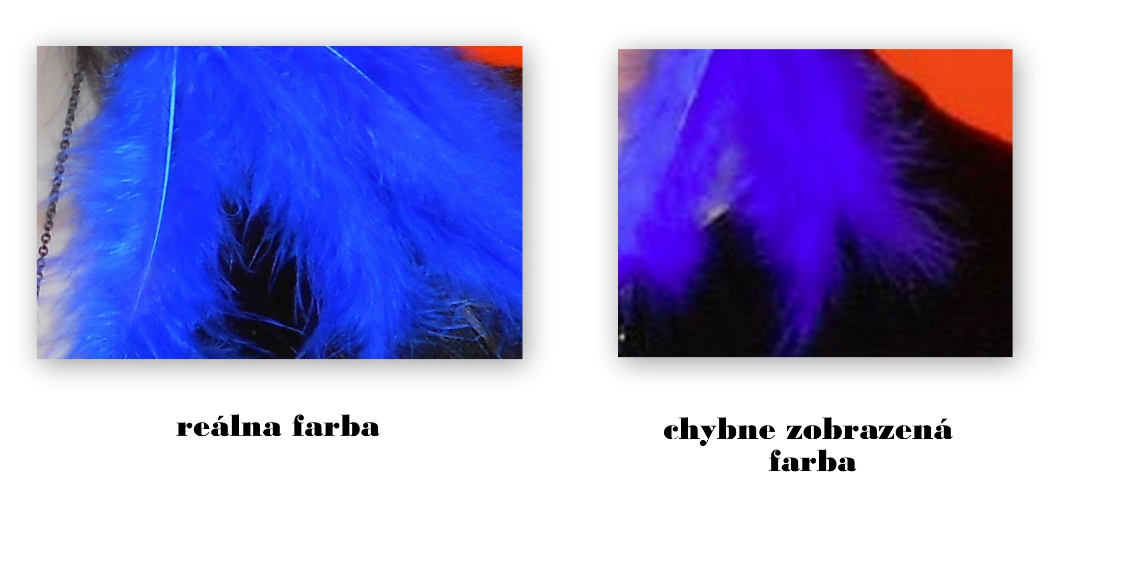

Včera som nahrávala fotky na FB (cez Google Chrome) a všimla som si, že modrú farbu na fotkách skresľuje do zvláštnej fialovej, pričom všetko ostatné vyzerá tak ako má. Skúsila som ísť teda cez Operu (efekt bol ten istý) a nakoniec cez IE (tam to bolo normálne). Tie isté fotky v PC vyzerajú tak ako majú, takže to nie je problém obrazovky ani nastavenia farieb (všetko som si to minimálne 10x overila). Zvláštne je aj to, že to robí len na vybraných stránkach- všimla som si zatiaľ FB a Twitter. Na ostatných je to tak ako má byť. Myslela som si teda, že to môže byť problém s FB, lenže ako som spomínala, keď otvorím FB cez IE tak je to normálne.. a prehliadačom to nie je tiež, keďže ostatné stránky tie fotky zobrazujú normálne. Jednoducho neviem, čoho sa chytiť.
Skúšala som už všetko, čo mi len napadlo- preinštalovala som pre istotu všetky prehliadače, vymazala rozšírenia, skontrolovala som všetky možné nastavenia v PC, aktualizovala ovládače, inštalovala aktualizácie..
Pridávam fotku-
vľavo je fotka otvorená v normálnom Windows prehliadači fotografií a vpravo printscreen s fotkou otvorenou na FB cez Google Chrome.

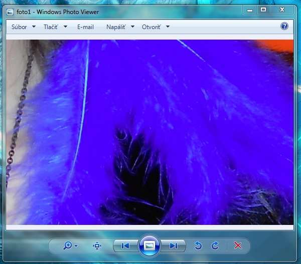

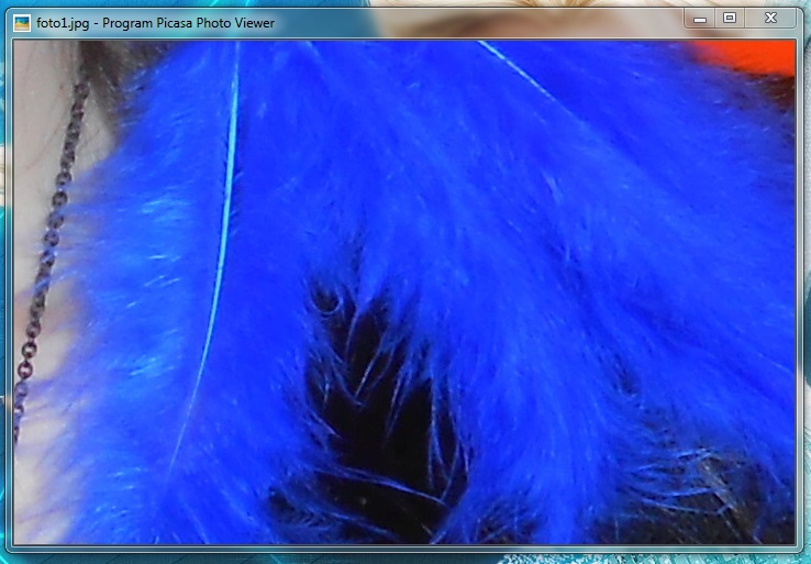

Keď tú istú fotku v PC otvorím v programe "Picasa Photo Viewer", je zobrazená správne(obrázok č.1).. Keď ju však otvorím vo "Windows Photo Viewer", už je tam ten fialový odtieň (obrázok č.2).. Doteraz som si myslela, že to zobrazuje zle naozaj len v tých internetových prehliadačoch, ale teraz vidím, že je to aj v PC. Nechápem však podľa akého systému to funguje.. v niektorom programe je to správne, v inom nie..v niektorom prehliadači správne, v inom nie.. na niektorej stránke správne, na inej nie..

Pravdepodobne to bude naozaj súvisieť s tou správou farieb. Skúšala som fotku upraviť v Picase (zobrazila sa správne) a klikla som tam na možnosť "použiť správu farieb". Hneď sa tam objavil ten fialový efekt. Takže zrejme niektoré programy zobrazujú fotky už priamo s tým fialovým efektom, na základe nejakých nastavení. Bohužiaľ však neviem, ako to nastaviť správne. Nechcem tam niečo pokaziť, takže neviem presne čo spraviť. Ale určite to bude niečo s tými farebnými profilmi.
Ešte musím podotknúť, že na inom PC mi tie fotky zobrazuje správne aj v prehliadači aj všade, takže si nemyslím, že je chyba priamo v tej fotke- čo sa týka toho farebného profilu, skôr treba fakt niečo zmeniť len v tých nastaveniach.. :-/
