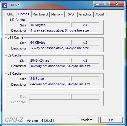

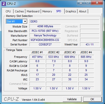

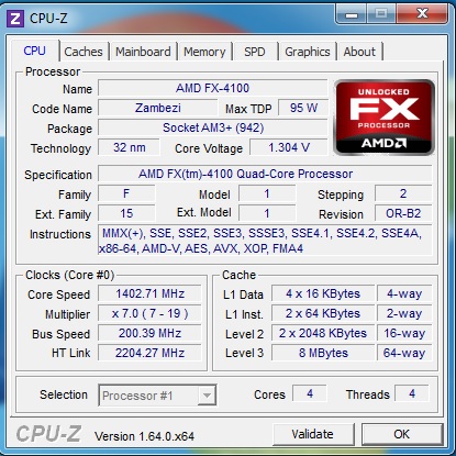

Ahoj, dobrý den..

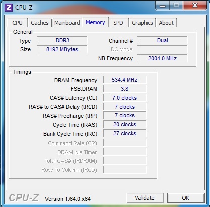

rád bych se zeptal, jestli mi můžete dle screenu poradit co změnit na mém pc, abych z něj dostal více.
Je mi jasný, že nejlepší změna je nový pc, ale momentálně chci změnit tak 2 položky a raději dám na radu odborníků (vás), než na hurá akce v obchodu.
Poslední dobu se mi zdá líný (okna přeinstalovány a hw vyčištěn), tím myslím pomalejší náběh po startu, občas delší přemýšlení (jde o vteřiny ale i ty rozčilují) a pokles fps ve hrách.
Za každý tip budu vděčny(i když za to si nic nekoupíte

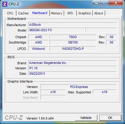

Deska podporuje po update BIOSu Fx-6300
K tomu novou grafiku, R7 260X nebo R9 270 nebo R9 270X

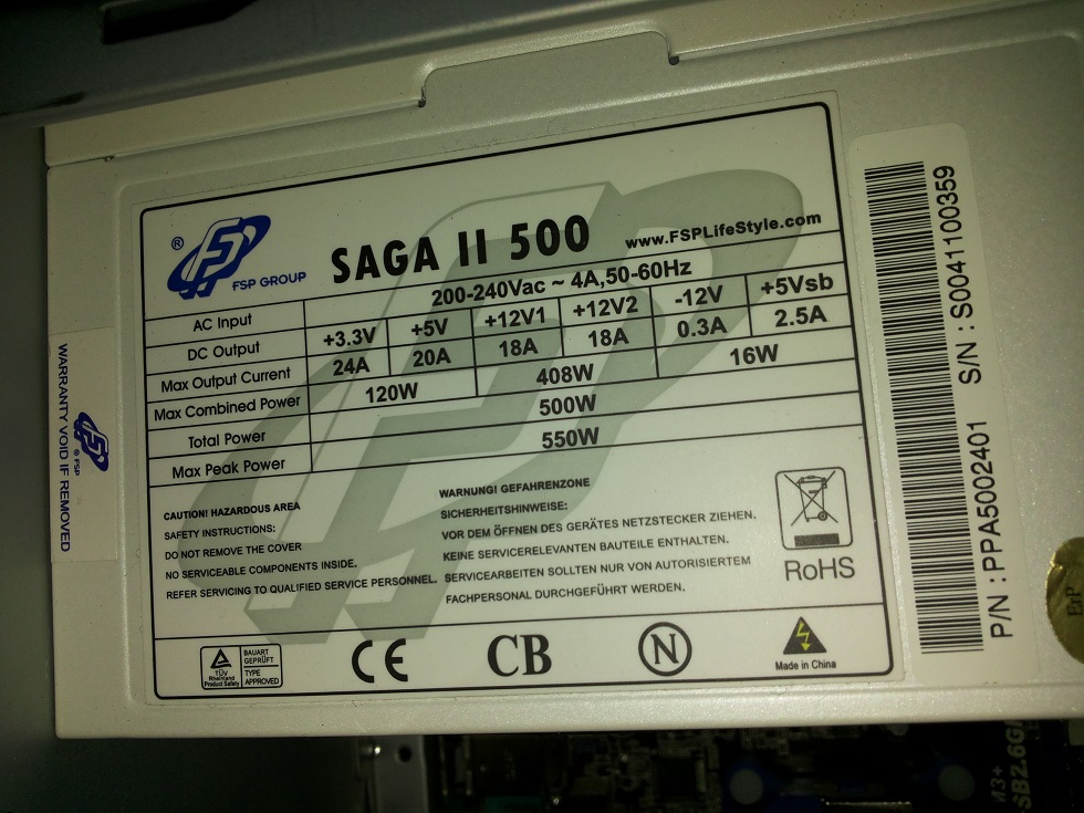

Záleží taky na zdroji (přesný typ).
zdroj je SAGA II 500
A není předtím ještě písmenka "Fortron"? Nejlépe fotografie, ať nejsou "informační šumy"! Navíc to není žádný zázrak, ale mohl by to utáhnout.
pardon..foto zde

a) V msconfig - karta Po spuštění - zakaž všechno a zrestartuj PC (pokud bude něco potřeba, znovu to jednotlivě povolíš).

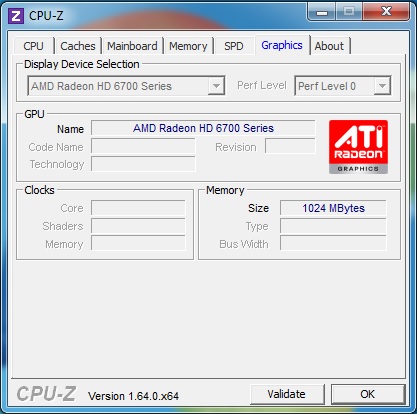

b) Vypadá to, že nemáš nainstalované ovladače grafické karty. Ty ostatní ovladače máš nainstalované?
na ovladače jsem použil jak install cd, tak Driver Genius pro kontrolu..
když jsem hledal ovladače na grafárnu, tak mi to vyhodilo AMD catalyst a ten jsem nainstaloval
Ovladače se nehledají Géniusem, ale stahují ze stránek výrobce. Víš aspoň, co máš za grafiku?
Radeon HD 6700
a psal jsem, že DG jsem použil jen pro ověření (že mám nejnovější), ne pro vyhledání.
Takže nevíš, co máš za grafiku?
Tak to asi nemáte, máte sérii 67xx a jednak nejnovější nemusí být nejlepší a nějakým "Genitálem" se to rozhodně nehledá ==> výrobce GK/grafického čipu.
Zatím to vypadá na rozoraný os.
moje chyba..přesně je to 6770 http://www.amd.com/US/PRODUCTS/DESKTOP/GRAPHICS/AM D-RADEON-HD-6000/HD-6770/Pages/amd-radeon-hd-6770- overview.aspx#1
Někdo tu kartu pravděpodobně vyrobil. A co uděláte s os?
