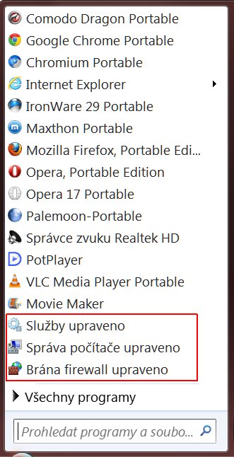

Zdar a sílu. Viz. nadpis dotazu. Jak na to? Po každém spuštění se to otevře do malého okna, nepřišel jsem na to, jak to nastavit, aby si to pamatovalo nastavení velikosti. Běžná okna exploreru fungují normálně.

já bych věděl, ale postup se ti nebude líbit.:-D start services.msc klik na něj pravou krysou, vybr…
start
services.msc
klik na něj pravou krysou, vybrat autor
soubor/možnosti
vybrat autorský režim, ukládat změny této konzoly
maximalizovat okno, nastavit sloupce atd.
a uložit jako třeba služby.msc
celá tahle štrapáce je v tom, že ty nemáš možnost ovlivňovat sys. konzolky (a to právě, chlapci, chcete dělat), zato tvé user jo. chňápeš?:-)
Tímhle způsobem to funguje. Musí se to ale uložit pod jiným názvem, protože jako services.msc to nejde. Díky.

Já testuji ve virtuálu i Windows 8.1 a tak jsem si to ověřoval i na "nejnovějším" OS. Běžně mám Win 7.
Na tom obrázku mám udělané zástupce, takže se to otvírá naplno jediným kliknutím. Dík za ozřejmění jádra pudla. Tohle mě štvalo už na XP, ale nikde jsem nenašel řešení (občas před Vánoci mě popadne šílenství). :-D

A ještě dodám: Když se tohle "menu" v nabídce Start podařilo udělat lemplovi, jakým jsem já, tak mě tím více sere, že to neudělá přímo Microsoft. Dají se změnit i přímo ta Microsoftí menu, ale to jsem nechal pro jistotu původní. S tou konzolou pro snap-iny jsem si to taky udělal - prozatím mám oboje (otestuju, co se mi bude víc líbit).
