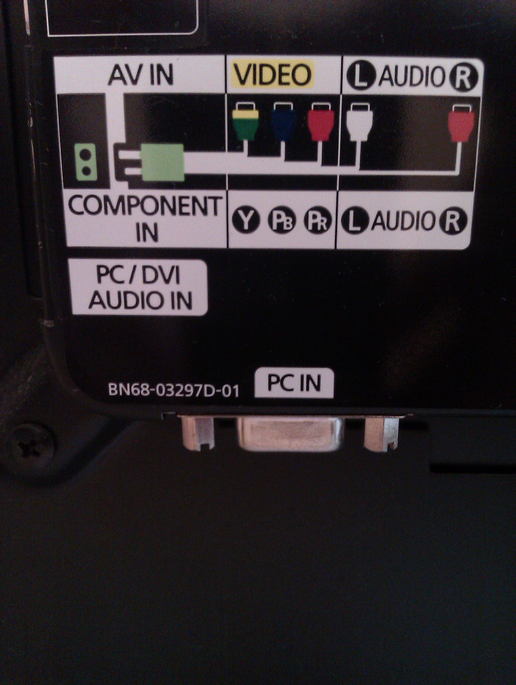

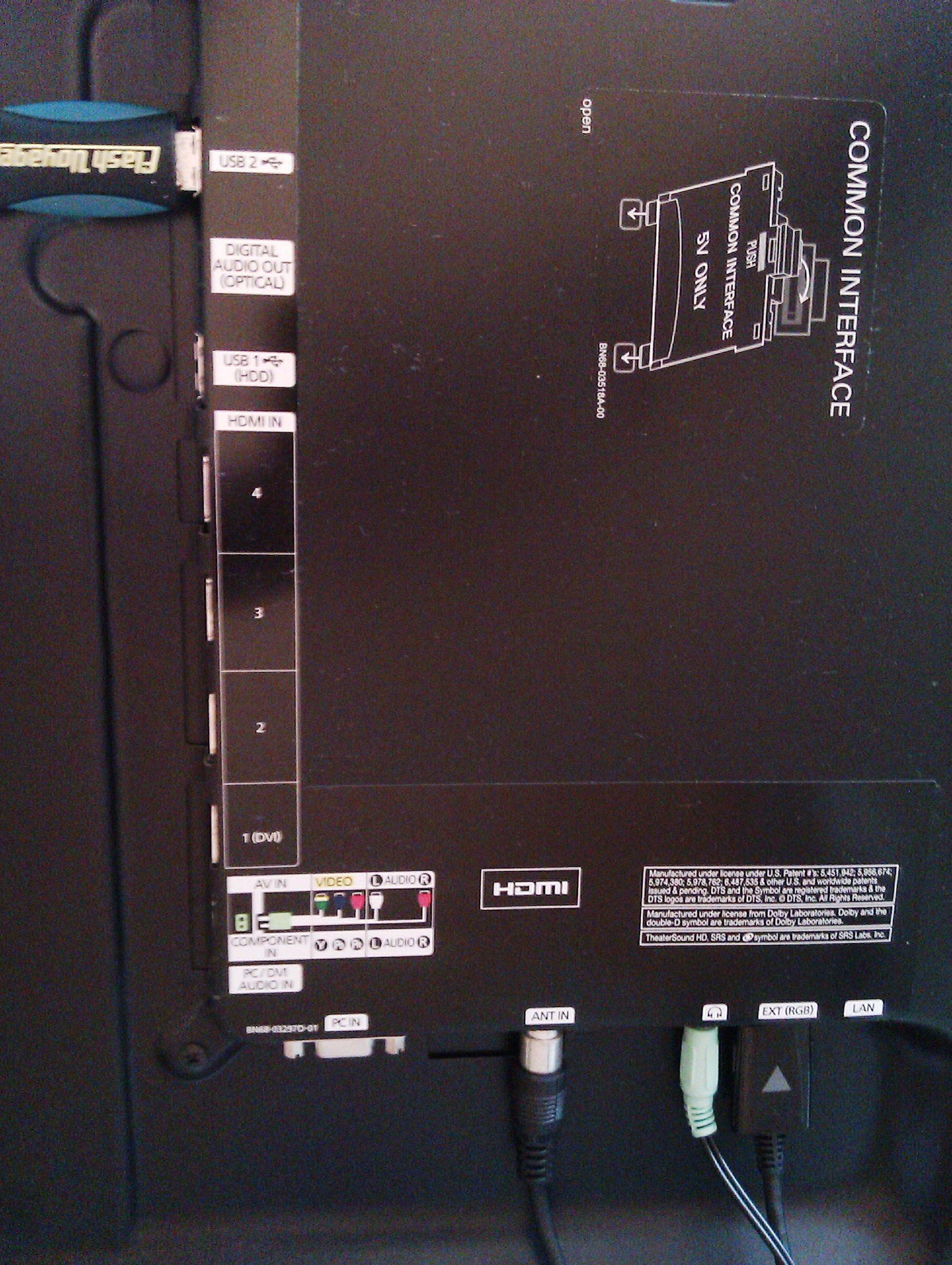

AHoj lidi.. Vlastním Repro Genius SW-HF 5005 a Samsung LED TV UE40B8000.

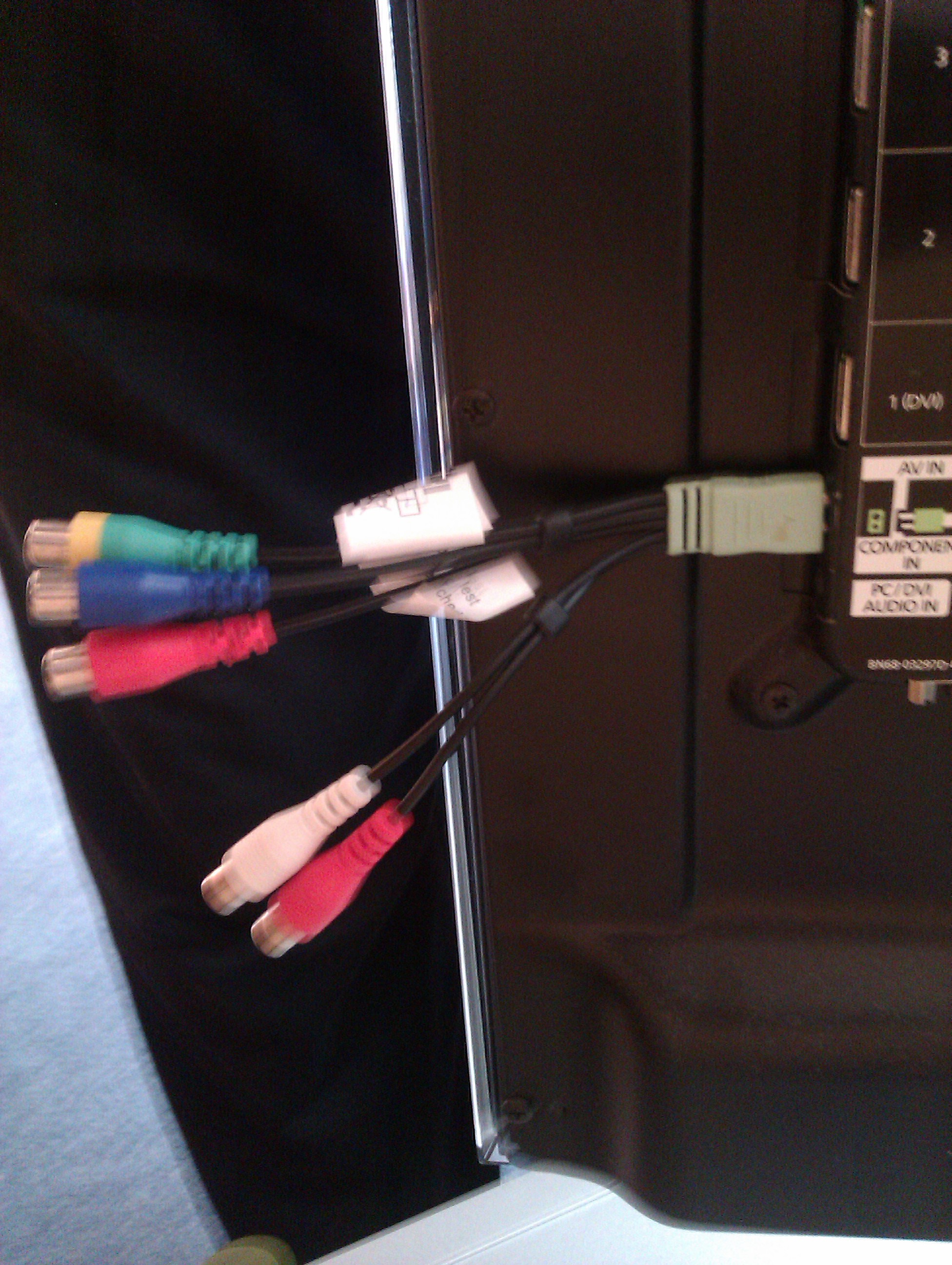

Nyní mám propojeno repro s TV přes sluchátkový vystup. Mohu se zeptat jak jinak propojit tuhle tv s danným repro? Zkoušel jsem to i přes redukci která je na obrázku a do repro sem pripojil taky dva cinche do vstupu na TV 2-ch. Nic se vsak nestalo. Je treba neco prenastavit v TV?

Chápeš aký je rozdiel v anglickom jazyku medzi slovkami "IN" a "OUT" ? To je Tvoj problém.

potřebuješ výstup: nahoře čtu "digital audio out" - pokud by to nějaký receiver uměl, můžeš stádo be…

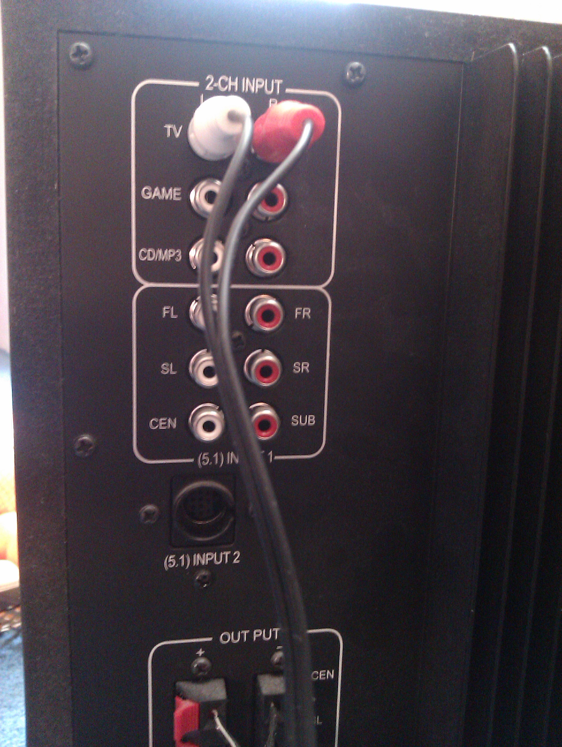

ještě přikládám foto s reprem.. PS: repro menit nechci..

No vsak jo...pokud to chces pouzivat jako 5.1, tak ten prevodnik nahore a nebo pokud ti staci pouze…

no a seženu ten převodník co je nahoře i někde tady? poslední
