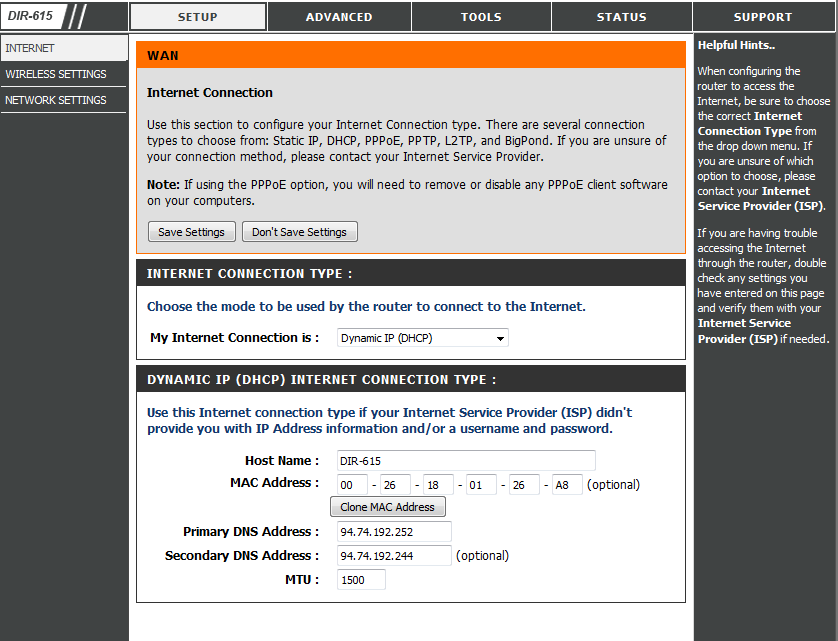

Teraz vytiahni kábel z PC a daj ho na chvíľku stranou.
Vezmi iný kábel (nie ten, ktorý Ti natiahol poskytovateľ) a prepoj PC a router D-LINK (kábel pichneš do dierky LAN1).
Nastav si sieťový adaptér podľa príručky k routeru, predpokladám IP adresa z rozsahu 192.168.0.x.
Vlez do nastavení routeru a nastav ho ručne !
Všelijaké CD a spúšťanie wizardov - zabudni...
WAN stranu routera nastav takto:
[16554-2013-12-14-203840-png]
nezabudni stlačiť tlačítko Clone MAC Address. Celé to ulož a môžeš konfigurovať LAN rozhranie routra ako IP adresu, DHCP atď...
