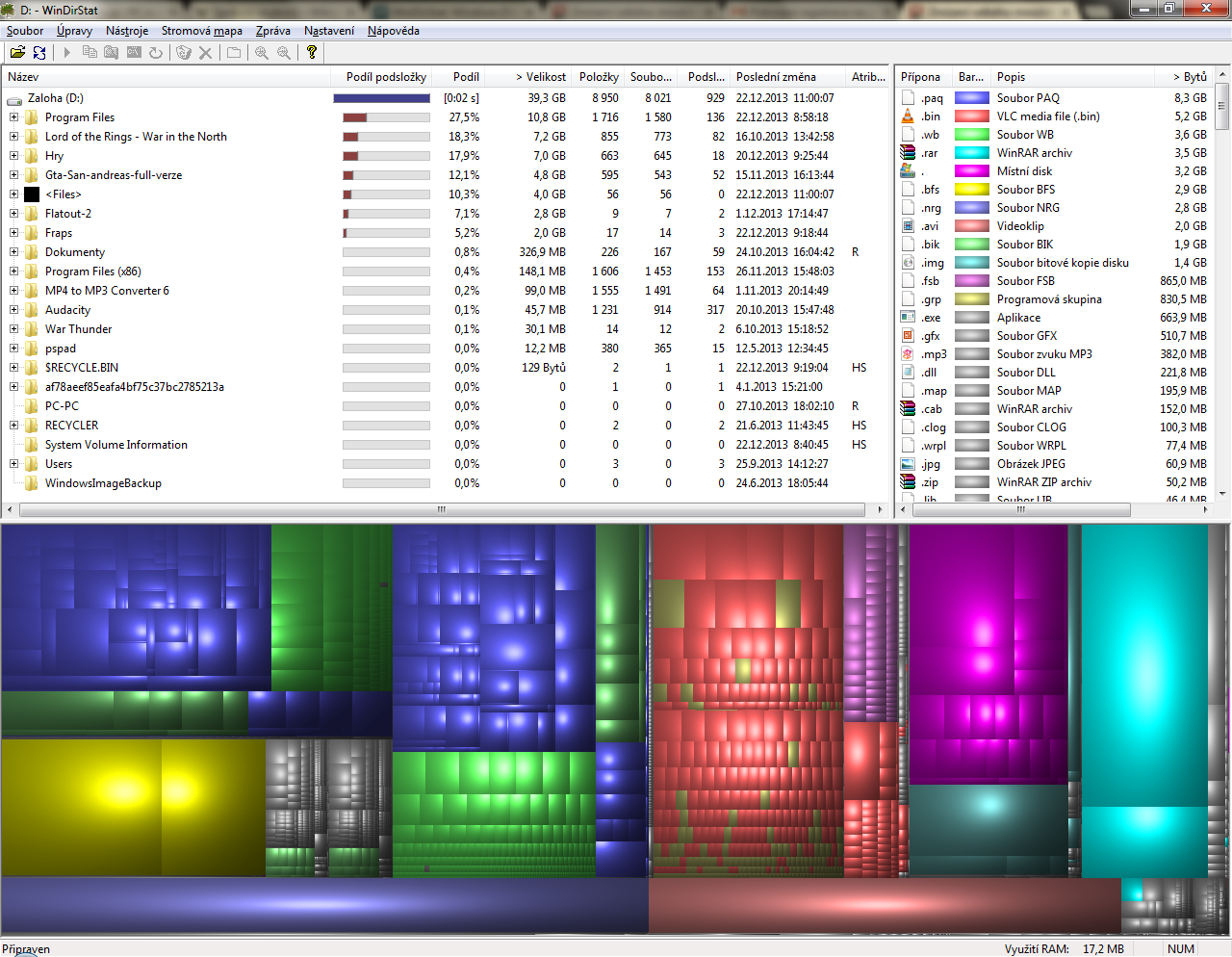

http://sourceforge.net/projects/windirstat/?source =directory

No nemyslím si, že tohle je 120GB BTW, Já stím programem neumím, ted sem ho teda stahl a nevím jest…

máš tam pěkný bordel. na d: máš program files, users, recycler? tak to jsou adresáře (složky), kde…
lední brtník 22.12.2013 12:43
Není tam, ale nejde smazat...

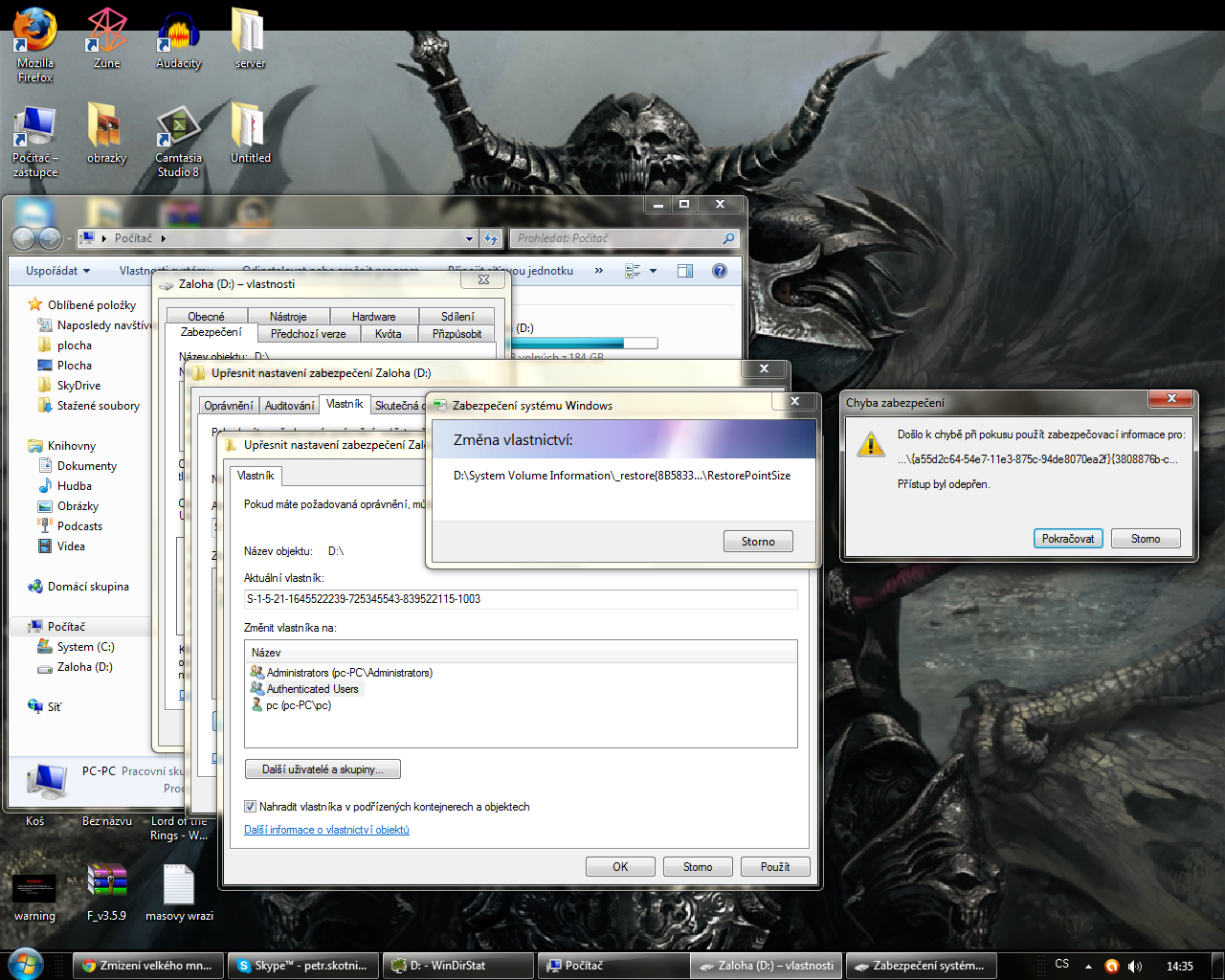

fajn, chtěl sem si přidělit práva, mám právo na úplné řizení aji na převzání vlastnictví, ále co s t…

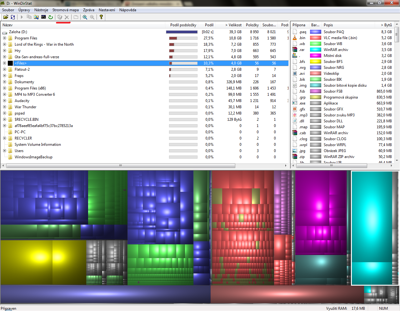

ten adresář <files> tam skutečně existuje? znič ho, název obsahuje zakázané znaky.

návod jak změnit přístupová práva jsi dostal. mnoho adresářů pochází z předchozí instalace windows, šlo tedy o jiné uživatele s jejich právy - potřebuješ změnit vlastnictví na sebe.
konkrétně body obnovení bych na dobu této operace zakázal. (w7 asi používají jiný adresář, nevím, nemám je tu)
nejdřív přidáš uživatele=skupinu "administrators" do nabídky. tomuto uživateli dáš full práva k "System Volume Information". vlastnictví nemusíš přebírat za každou cenu, stačí ti práva.

vyřešil jsi za celou dobu vůbec něco? máš tam stále adresář se zakázaným názvem <files>? máš tam adresáře ze staré instalace windows: program files/86, users, recycler? program files patří jenom na c:, na d: to nemá co dělat, takže nečekám, že by tam bylo cokoli funkčního a užitečného.
