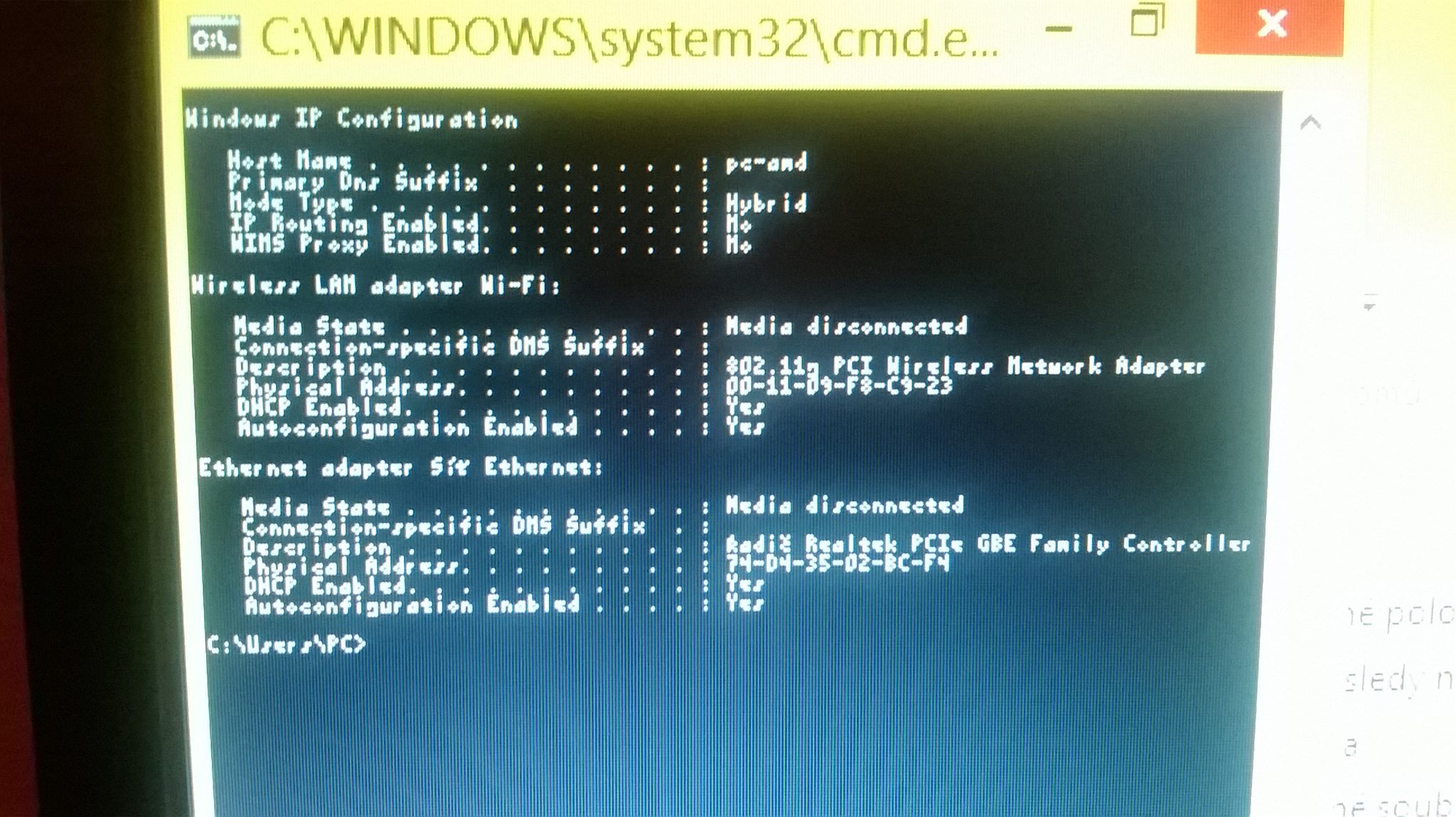

Tohle je to co můžu poskytnout. Wifi karta je ve slotě v pc

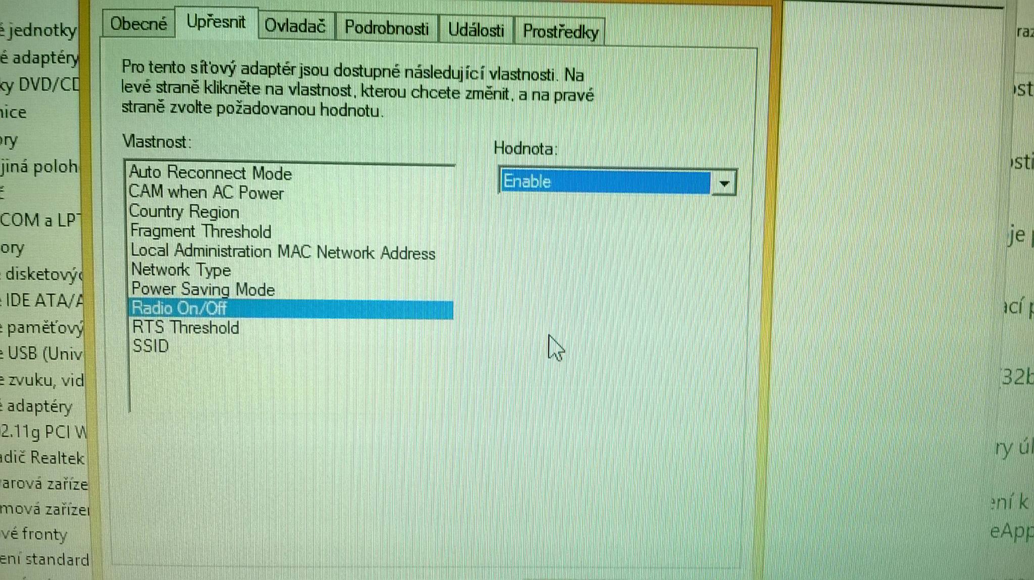

Tohle mi přeposílá známí, proto neni printscreen. mám tam to enabled (viz foto)

a jim nejde screen sejmout, nebo proč to foťákuje? čili vysílání zapnuto a přesto nevidí žádnou síť…
čili vysílání zapnuto a přesto nevidí žádnou síť? ať na tom obrázku výše ověří normální "country region".
nebo nějakou síť vidí ale ta je odmítne? buď někdo v routeru vychytrale zapnul mac filtr (zrušit), nebo nastavil příjem pouze 802.11n - nepravděpodobné, ale ověřit.
správce zařízení a popis ovladače jsou česky, ale výpis ipconfig anglicky? to jsou funkční windows z obchodu, nebo kde se to vzalo?
"country region" je na té fotce o pár řádků výš.

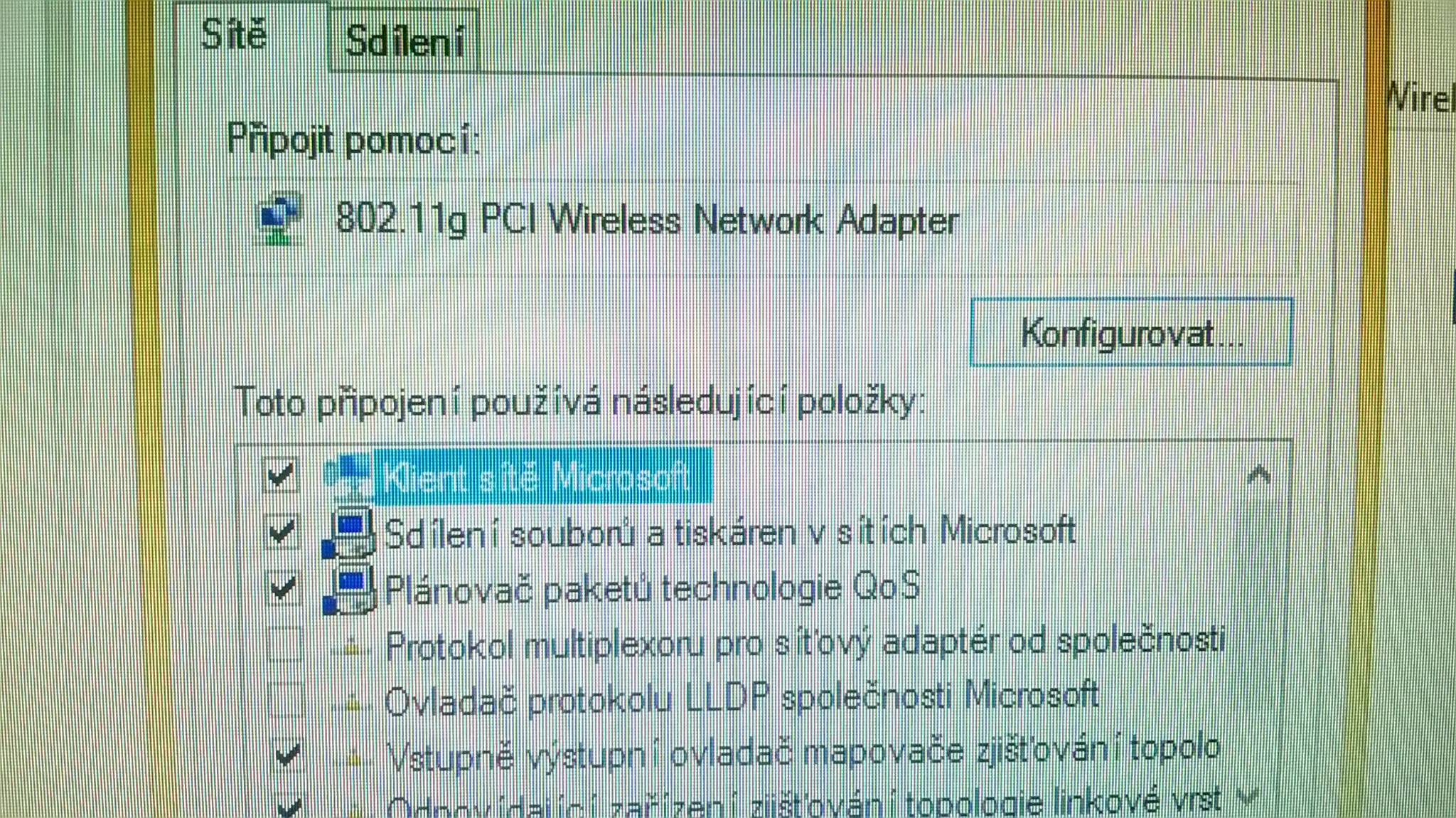

ať si holka/kluk, dáma/pán otestuje funkčnosť té problémové wifi karty
Vypadá to tak, že je vlastníkem mobilního telefonu když fotí screeny a preposíla. Z telefonu jde udelat Acces Point, tak ať si ho udelá, následne položí telefon metr od problémového objektu a pokusí se nalézt Acces Point.
Jak to nepujde a vypadá z dostupných informací že v software zásadní chyba není, samozrejme informace jsou mírne neúplné, no v rámci zvyklostí, tak potom ta Wifi karta je pravdepodobne nefunkční
proste možnosti je furt milion a toto je jedna z nich ... :puff:
jak není aktívni ?? takýto termín neexistuje, co existuje je toto:
Ovládací panel\Sieťové pripojenia, - pravý klik /vypnut - zapnut, vlastnosti ... atd /
prípadne device manager a tam lze vypnout - zapnou hardware
v PC múže samozrejme existovať nejaký další soft strkajíci palce do teto problematiky, standardne by tam být nemel no user mohl neco instalovat, nejakej konfigurator/utilitu výrobce hardware alebo jiného púvodu, búh ví .... jak tam nic navíc není a karta je zapnutá všude a Wifi síť nevyhledá ani v situaci že ručne nakonfiguruji pripojení, karta je mrtvá a není co rešit leda tak její výmenu .... :puff:

pohodlné zapínání klávesovou zkratkou/přepínačem mají jen notebůů. přídavné adaptéry pouze přes správce zařízení - karta je ve správci zařízení, vysílání enabled. je však možné, že si ten obrázek vykládám špatně - že to enabled znamená jen možnost sw řízení, disbled by jen znamenalo, že vysílání pojede furt.
ve výpisu ipconfig existuje síťové připojení s funkční(?) wifisíťovkou, viz mac adresa.
tajné však zůstalo nastavení jejího regionu. a není schovaná nějaká zákeřnost v network type - třeba nastavení adhoc?
