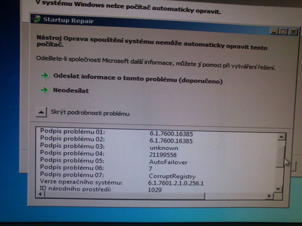

Vrácím se zpět, jelikož problém nastal znovu! Přikládám i nějaký screen
xaxaxa 01.02.2014 12:07
xaxaxa
Viz odpověď! Když si samohomodomoadmin záměrně zkur* operační systém, pak jedině dobře mu tak! Jo, a…

Dobře, takže obrátil jsem se na tento starší topic, abych nezakládal nový. Po tamtom problému výše,…
xaxaxa 01.02.2014 12:54
xaxaxa
Vrácím se zpět, jelikož problém nastal znovu! Tímto jsem předpokládal, že jsi opět systém umrtvil b…

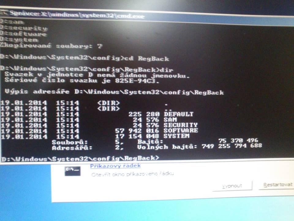

Jediné co jsem instaloval a kde mi vyjel příkazovej řádek, tak byla ta svině co odstraňuje zatracene…
xaxaxa 01.02.2014 13:17

Co dál? Zkoušel jsem to copy /y Software (ale nevím co dosadit za ty tečky)
xaxaxa 01.02.2014 14:07
xaxaxa
Umístění registrů (obnovuješ je ze zálohy).
Zdenál 01.02.2014 15:13

Jinak můžeš zkusit tuhle radu. Taky můžeš zkusit najet do nouzáku a soustit obnovu systému k datu, kdy to fungovalo.
Jediné co jsem instaloval a kde mi vyjel příkazovej řádek, tak byla ta svině co odstraňuje zatracenej bing z chrome, bohužel už si nepamatuju jak se to jmenuje. Žádný blbosti jako CCleaner jsem nepoužil ani neinstaloval.
Bod obnovení nepomáhá, ani z 28.1
Díky za tamtu radu, pokusím se.

Zkusím otestovat, protože ten problém nastal znovu i po reinstalaci Windowsů, kdy to běželo do půlnoci v pohodě, až po tom, co jsem se zase vzbudil zapnul PC, tak šel v klidu, jen byl hrozně moc pomalej a chtělo to nějaký aktualizace (s čímž jsem počítal po reinstalaci Windows), ovšem po tom, co jsem ho vypnul už mi nenaběhnul, naopak zase naběhla ta tabulka, kterou jsem fotil.
