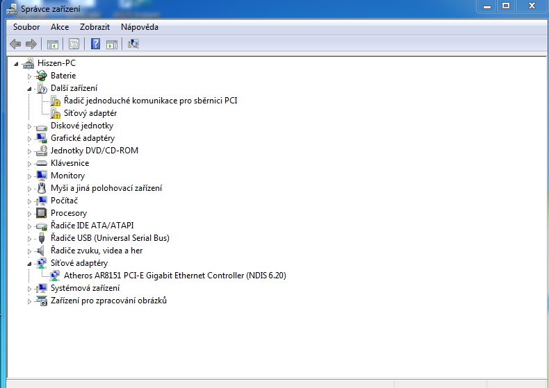

Ve Správci zařízení rozklikněte ty "síťové adaptéry" - co je tam nainstalováno? nový
Kurt 27.12.2013 19:24
Kurt
Atheros nový

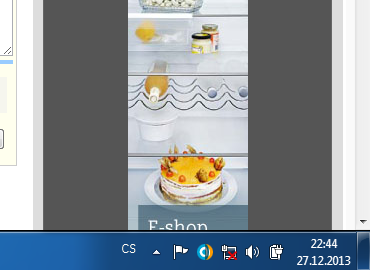

Wifi jsme zapínali, nešlo to, dole se ani nezobrazuje miniikonka a panel viz fotka http://www8.pcmag… nový

Zapněte WiFi a podívejte se do Správce zařízení - je tam nějaký nenainstalovaný HW? Bylo by to v kat… nový

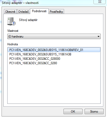

ID hardwaru je teda jaké? nový
karel 27.12.2013 21:45
Doufám že je to ono ale je to id sítoveho adapteru tak doufam ze jste to tak myslel.. :-) nový
Mikalll 27.12.2013 21:50
Mikalll
ven_168c&dev_0032&SUBSYS_118C1A3B = Atheros AR9485 Wireless Network Adapter úkol na 2 sekundy pro G… nový

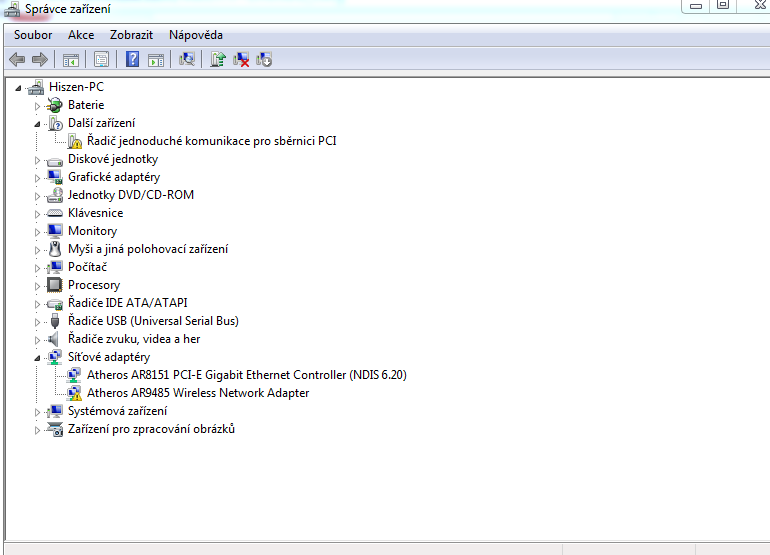

Hito 27.12.2013 22:41
Hito
Ano je tam řadič jednoduche komunikace pro sběrnici PCI nový
Mikalll 27.12.2013 22:44
Mikalll
KDyž zapnu wifi je tam tohle viz obrázek nový
