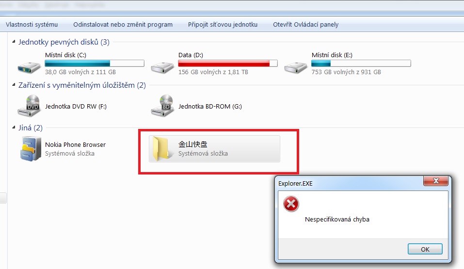

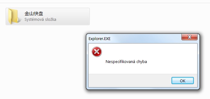

Zdravím,
potřebuju se zbavit jedné "systémové složky", která po odinstalování programu nezmizla, viz. obrázek.
Když kliknu pravou myší a dám vlastnosti nebo se to pokusim otevřít, tak to vyhodí chybu.

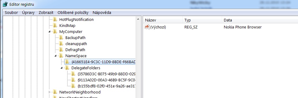

Zkoušel jsem to přes registr zde:
HKEY_LOCAL_MACHINE\SOFTWARE\Microsoft\Windows\Curr entVersion\Explorer\MyComputer\NameSpace\
ale tam jsem to nenašel, vidím tam jen tu Nokii.

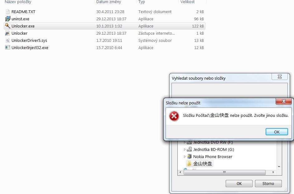

Nabootuj Ubuntu (či jiné live distro, na které jsi zvyklý) a odmaž to v něm. Mnohdy pomůže ulitka Un…
mif 29.12.2013 17:16
Unlocker nepomohl:
kpetrk 29.12.2013 18:41

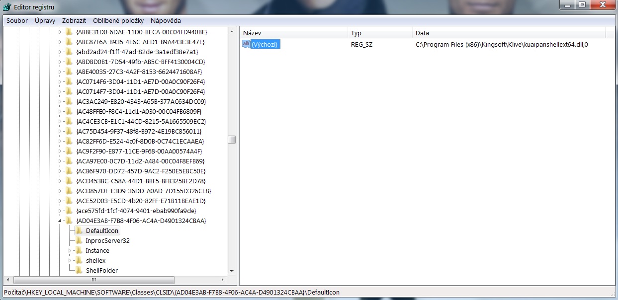

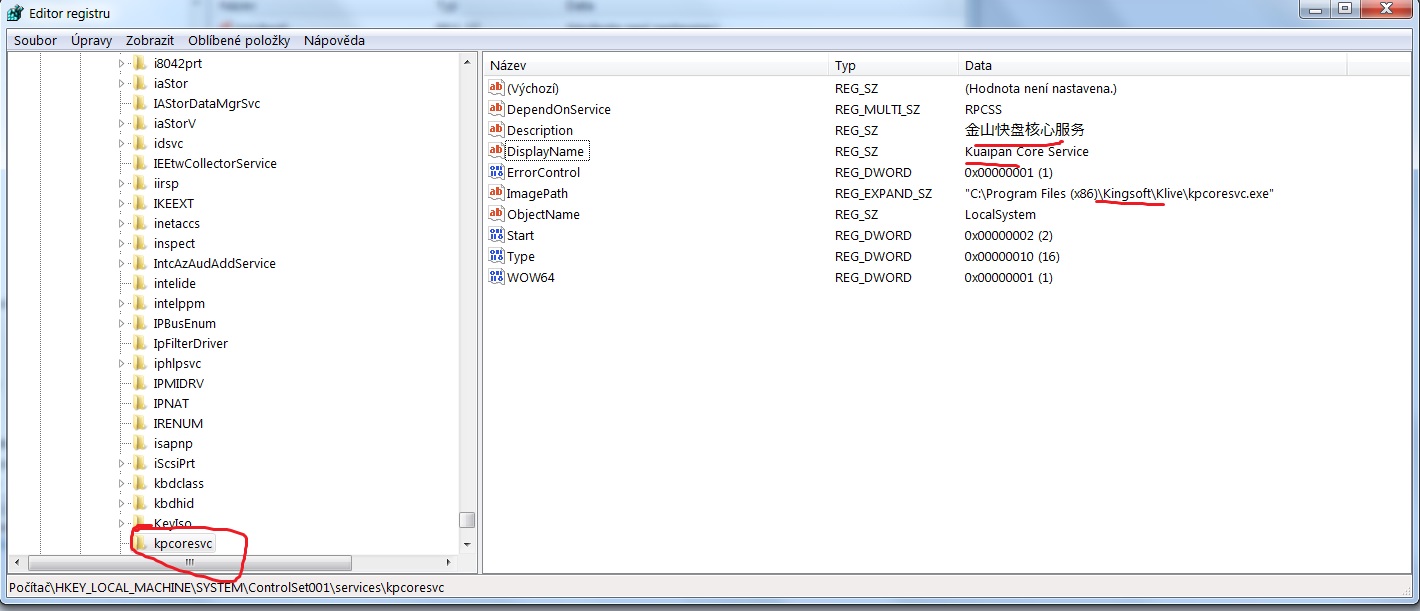

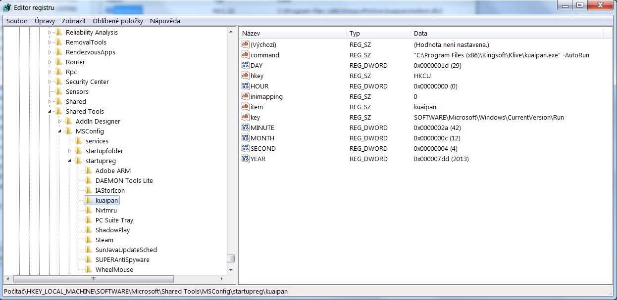

16743-e-jpg stopnout tu službu kpcoresvc: hodnotu start nastavit na "4" a restart. nebo z příkazováh…
lední brtník 29.12.2013 18:11
Tak změna hodnoty na 4 nepomohla.
kpetrk 29.12.2013 18:36

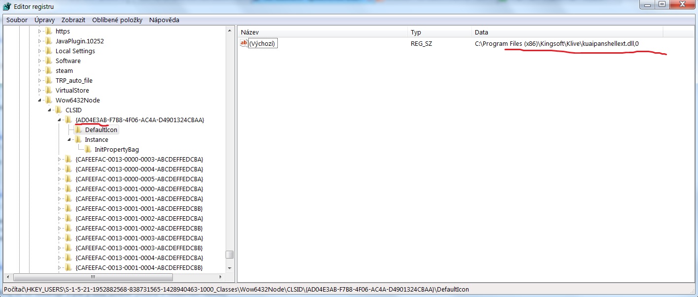

řek bych, že je třeba ještě prohledat umístění pro aktuálního uživatele: HKEY_Current_User\SOFTWARE…
lední brtník 29.12.2013 17:27
tady je pouze toto:
kpetrk 29.12.2013 17:46
kpetrk

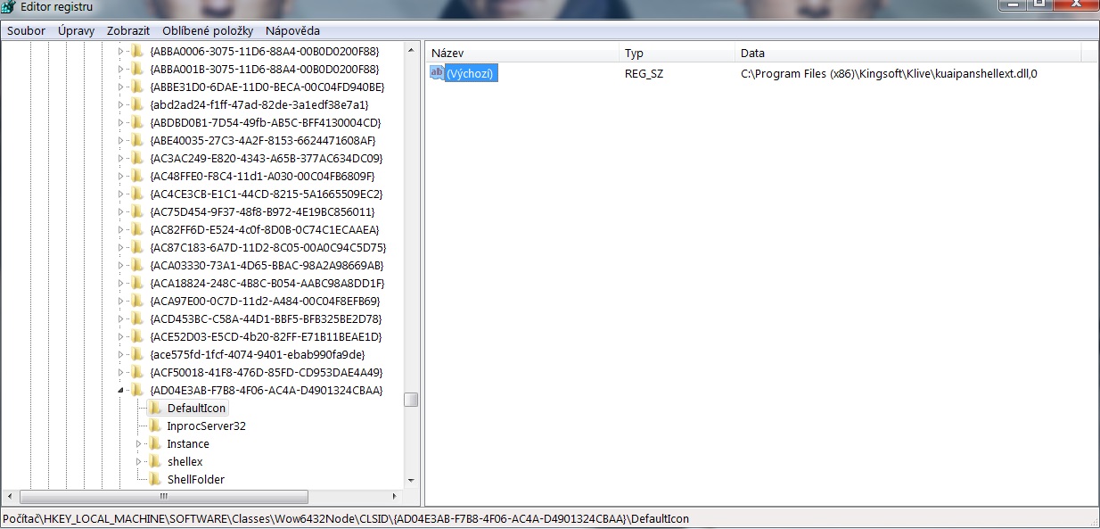

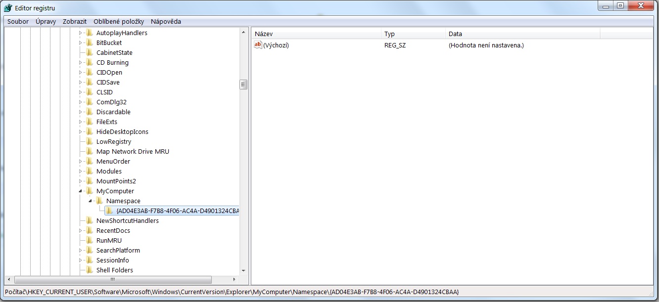

můžeš ten řetězec ad04e3... vyhledat ještě pod některým clsid v registrech, co znamená. nebo ho pros…
lední brtník 29.12.2013 18:07
Po vyhledani ad04e3 mi to našlo toto: A vypadá to, že to je ono, mám tedy zkusit smazat tu složku v…
kpetrk 29.12.2013 18:16
kpetrk
nejdřív stopnout tu službu. pokud nestojíš o klive cloud, ta služba nemá smysl. to cos našel pod cls…
lední brtník 29.12.2013 18:36

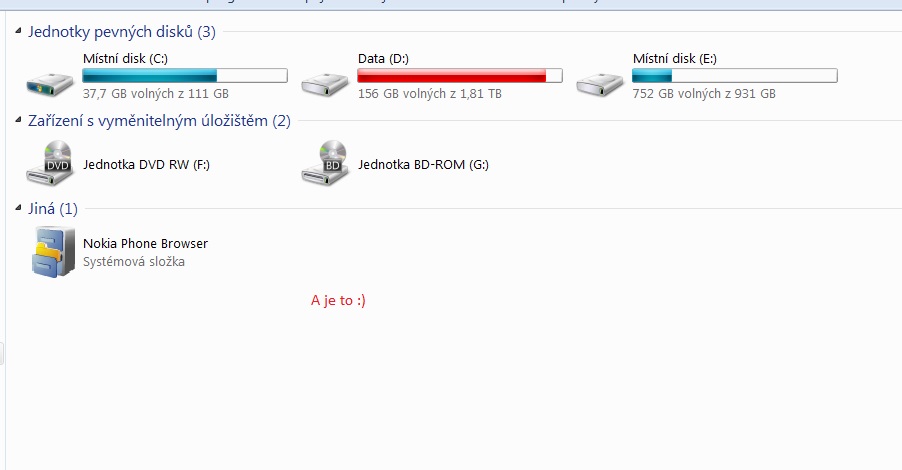

Super, funguje, ikona zmizla. Ten *.reg z plochy asi můžu smazat že ? Děkuji za pomoc, Rádce ;-)

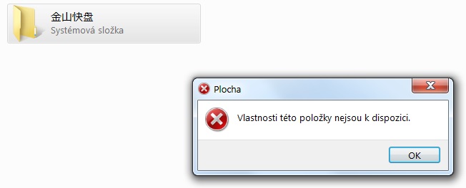

Nejde přejmenovat, nic s tím nejde udělat. Vlastně to píše trošku něco jiného při pokusu o otevření…

Už jsem to vyřešil dle návodu ledního brtníka :) přes ten registr. Ve správě disků ale také nebyla.…

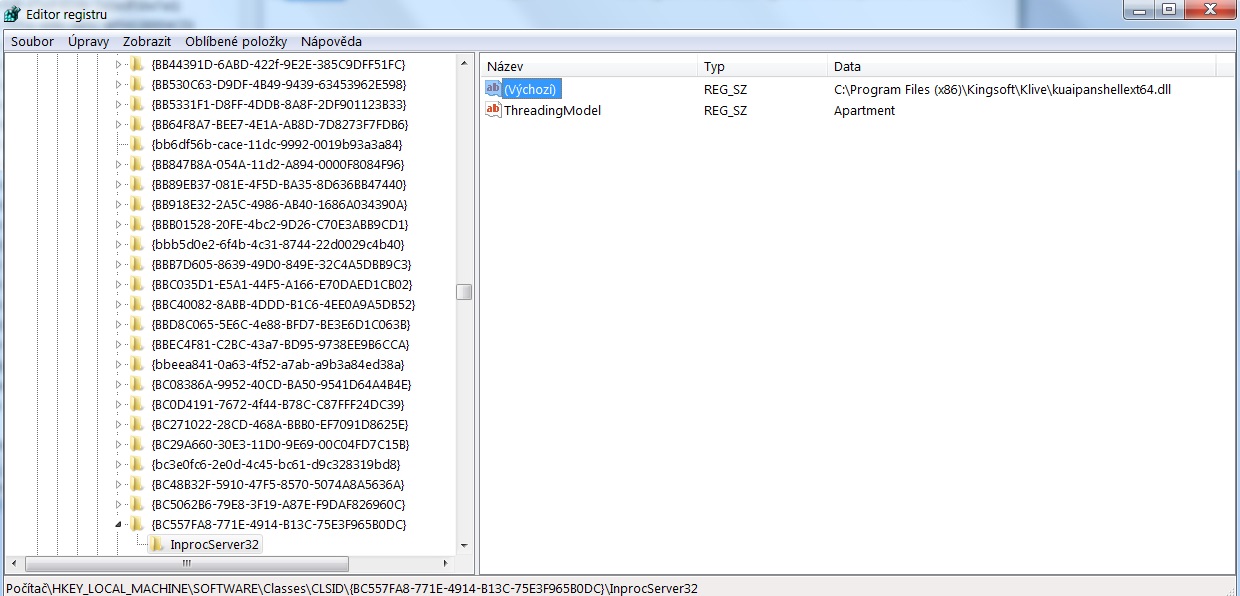

nebo ho prostě vyexportovat do .reg souboru, ten ad04e3... smazat a restartovat průzkumníka.
nebo přejmenovat větev "namespace" na "zaloha_namespace", zavřít regedit, opět restart explorer.exe
to cos našel pod clsid je správně. jde o shell extension (doplněk pro průzkumník), proto to není fyzická složka na disku.
správné odstranění je smazání záznamu v namespace, pak nebude volat tento .dll v clsid.
tím se stane zbytečným i klíč clsid\ad04e3.. - můžeš ho pro jistotu vyexportovat do *.reg, klíč z registrů smazat.
... a restartovat explorer.exe
