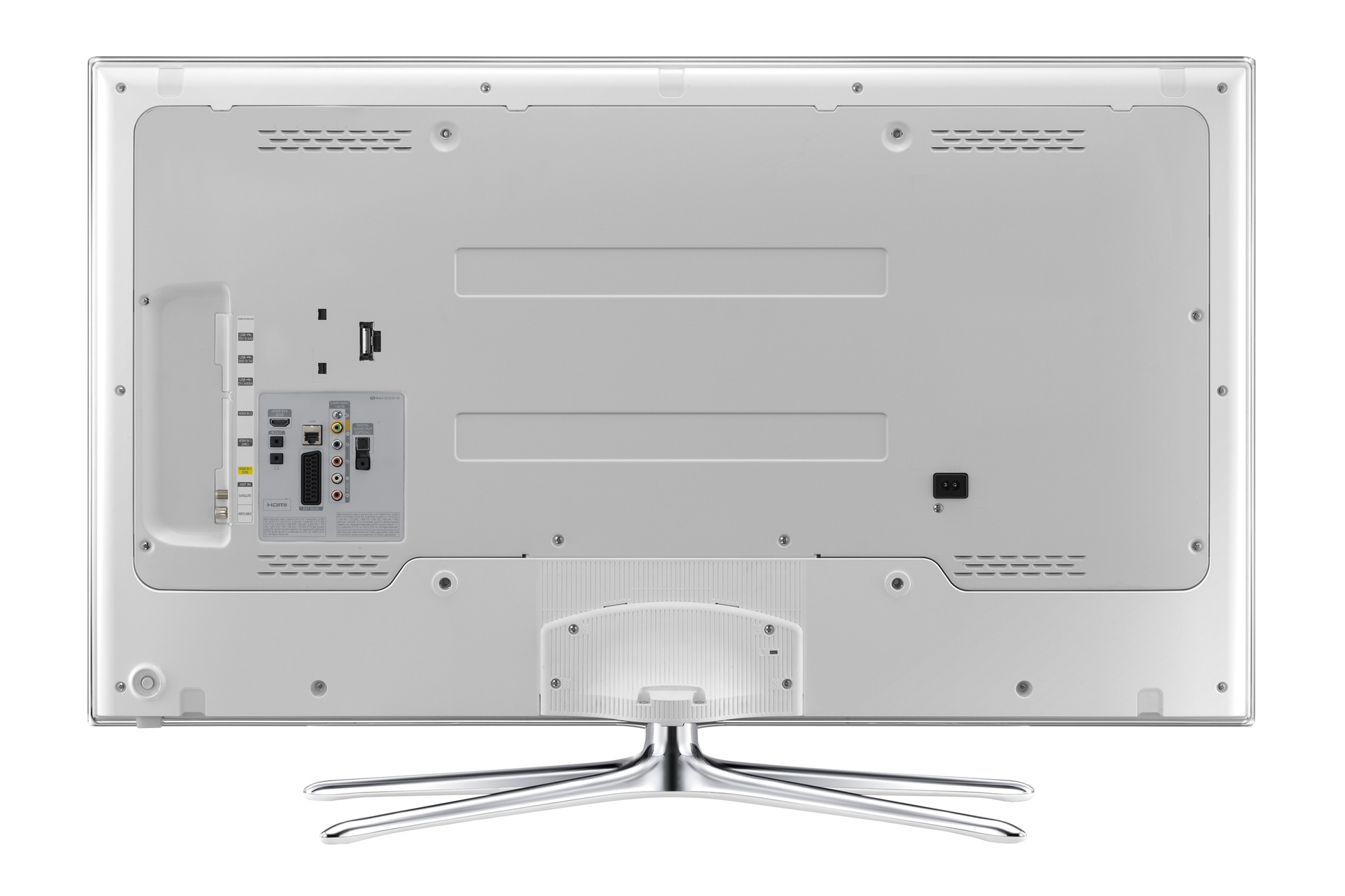

Vždyť ta TV má cinch audio konektory. http://images.samsung.com/is/image/samsung/cz_UE40 F6510SBXXH_…

když to do nich dávám, tak to ale nehraje.. jsou to ty dva poslední, žeano?

Vzdyt to jsou pouze VSTUPY...jestli vidim dobre. Maximalne to jeste zkusit vrazit do sluchatek...
