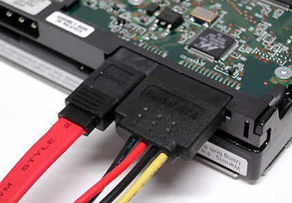

HDD musíš mít samozřejmě připojený datovým a napájecím kabelem.
Mechanika říkáš DVD mechanice? Ta musí být také připojena datovým i napájecím kabelem.
Aha,já mam ten cerveny kabel jen jednou,jinak to nejde ? Jestli ne,prodává se normálně v obchodech a je dráhy ?
