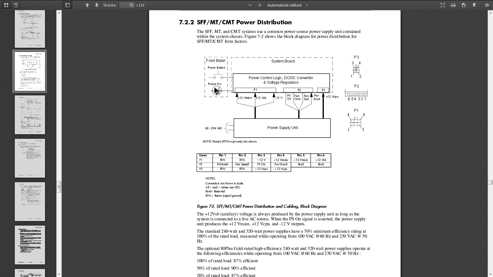

Obávám se, že to nepůjde. Našel jsem obrázek štítku zdroje a místo +5VSB co mají běžné ATX zdroje má tento +12VSB. Kromě toho pak už má jen 2 větve +12V a jednu -12V.

Tadyto jsem nasel
13 MB velke pdf --->
http://h20566.www2.hp.com/portal/site/hpsc/templat e.BINARYPORTLET/public/kb/docDisplay/resource.proc ess/?spf_p.tpst=kbDocDisplay_ws_BI&spf_p.rid_kbDoc Display=docDisplayResURL&javax.portlet.begCacheTok =com.vignette.cachetoken&spf_p.rst_kbDocDisplay=ws rp-resourceState%3DdocId%253Demr_na-c02778024-2%25 7CdocLocale%253Dcs_CZ&javax.portlet.endCacheTok=co m.vignette.cachetoken#page=75
konkretne toto info
http://pc.poradna.net/file/view/16854-power-distri bution-png
Dekuji, tak podle schematu zdroje pripojit P1 a P3 konektor...P1 snad bude mit stejne zapojeni napajeni, je totiz na zdroji určený pro grafiku PCI-E. Akorat nevim, co s tim P2 konektorem. Ten na zdroji neni.....
