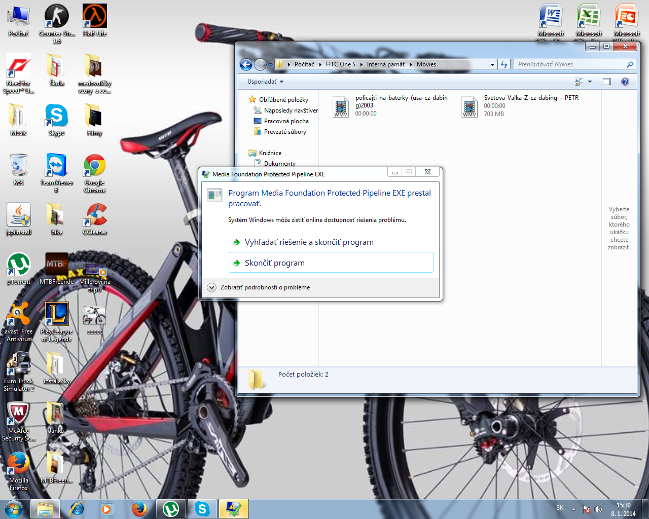

takto aby sme si rozumeli. Film podla mna poškodený nie je,pretože v inom prehrávači spusťiť ide napriklad v BS playeri.Chcem dať film z PC do telefónu a buť napíše, že VMP nepracuje alebo Media Foundation Protected Pipeline EXE prestal pracovať to tiež neviem ostrániť skúšal som všeličo čo mi poradili. ( v PC nie som nejaký moc extra tak prosím vysvetlujte potom tak ako lajkovi :)
Nie celkom rozumiem ako sa snažíš dostať video cez WMP ? do akého telefónu?
Ja filmy "sproste" nakopírujem na SD kartu telefónu, ktorý je pripojený cez USB port k PC cez Windows prieskumník....
takto ja SD kartu v telefóne nemám mám HTC ONE S a tam nevyrobili miesto na SD kartu :) proste chcem dostať cez kábel z PC do telefónu film a napíše mi niečo s toho čo som písal hore. pýtam sa ako opravím to aby WMP začal pracovať a aby mi prehrával filmy. už som zúfalí. Stalo sa to z ničoho nič. Dnes ráno ešte filmy išli normálne prekopírovať do telefónu. Neviem v čom je chyba.

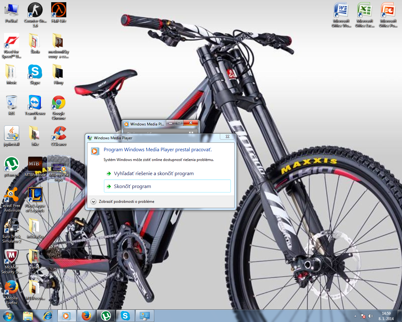

Tu je fotka, čo sa stane pri spustení filmu a nie je to len dočasné, ani to nevyhladá chybu trvá to už asi 3 deň
No výborně, tak teď ještě ten Prohlížeč událostí, protože tohle je jen obecné hlášení o pádu.
klik na zobrazit podrobnosti? nepodstatne?
preco to nenakopirujes do toho mobilu normalne cez prieskumnika?
neviem. Stále som to robil takto.Dám sem najprv to zobraziť prodrobnosti
Názov problémovej udalosti: APPCRASH
Názov aplikácie: wmplayer.exe
Verzia aplikácie: 12.0.7600.16385
Časová pečiatka aplikácie: 4a5bcc9e
Názov chybného modulu: StackHash_ca7a
Verzia chybného modulu: 6.1.7600.16385
Časová pečiatka chybného modulu: 4a5bdadb
Kód výnimky: c0000374
Odsadenie výnimky: 000c283b
Verzia OS: 6.1.7600.2.0.0.256.1
Identifikácia miestneho nastavenia: 1051
Ďalšie informácie 1: ca7a
Ďalšie informácie 2: ca7ac73204fd88b5099ccc630218df8f
Ďalšie informácie 3: a5c0
Ďalšie informácie 4: a5c0c20275c3b644168eaa7da7574603
Prečítajte si prehlásenie o používaní osobných údajov online:
http://go.microsoft.com/fwlink/?linkid=104288&clci d=0x041b
Ak prehlásenie o používaní osobných údajov nie je dostupné v režime online, prečítajte si ho v režime offline:
C:\Windows\system32\sk-SK\erofflps.txt
a toto je zase druhá tabulka.
Co jsi dělal mezi tím, kdy to fungovalo a přestalo fungovat? Obnovení systému do doby, kdy to fungovalo jsi zkoušel?

medzi tým som len nainštaloval nový prehrávač KM player.Obnovenie som neskúšal pretože to neviem (priznávam sa)
