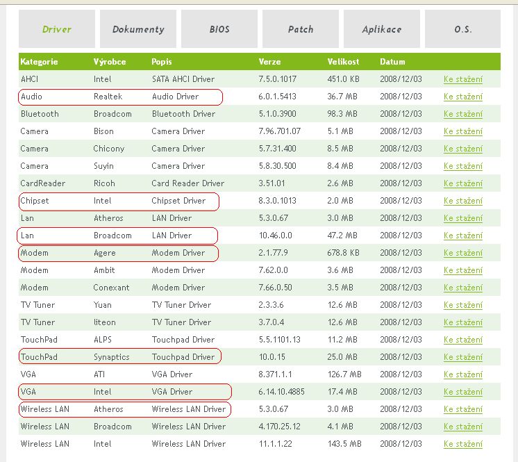

Ovládače k základnej doske som nainštaloval ako prvé inak by mi nefungovali ostatné zariadenia. Bez inštalácie ovládačov k Chipsetu mi systém nenájde polovicu ovládačov. Na konkurenčnej poradni mi poradili dokonca ulitku SlimDrivers,ktorá mi tieto ovládače zadarmo stiahne,preverí kompatibilitu. Našlo mi i zariadenia o ktorých som nemal v notebooku ani páru. A ovládače neboli ani na stránkach aceru,notebook to dokonca tak zrýchlilo ako keď som ho kupoval pred rokmi.

Na ovladače se nikdy v žádným případě nepoužívá nějaký program, ale ovladače se stahují zásadně a výhradně pouze ze stránek výrobce příslušného HW (v Tvém případě notebooku). Pak se nediv těm pádům, když Ti tam program nastrkal ovladače, který vůbec nemusí být určeny pro Tvou značku notebooku.
Vidím to na komplet novou instalaci s ovladačema pouze od Aceru.

Nemůžeš tvrdit, že ovladače na stránkách Aceru nebyly, pouze jsi je tam nenašel. Ještě jsem se nepotkal s notebookem, jehož výrobce by na stránkách neměl všechny ovladače. A to zrychlení raději mlčku přejdu, abych si tady nevykoledoval ban...
Ovládače som pred tým sťahoval výhradne zo stránky www.acer.cz Verzia Notebooku Acer aspire 5315 fungovali ale systém i po reštarte šiel pomaly ako šnek. Naviac WinXP:Home edition vždy zobrazil hlášku inštalujete nepodpísané odvládače a tak ich kompatibilita z operačným systémom nieje zaručená. V obrázku som farebne vyznačil ovládače k mojmu notebooku. [http://pc.poradna.net/file/view/16868-acer-png] a tu je už odkaz na samotný programSlimDrivers. Stiahol mi všetky ovládače,ktoré mi nainštaloval a neviem si ho vynachváliť. Po inštalácii ovládačov zo stránok acer aspire bola odozva aplikácii 1,5 min. Čo je večnosť... Po inštalácii ovládačov od SlimDrivers je odozva doslova a do písmena asi iba 5 sek. Čo je markantné zrýchlenie i aplikácie sú stabilnejšie,notebook má krajšie farby i väčší výkon. Program doslova vyriešil môj problém i z rozpytým písmom iné vlákno...

Mám ale žiaľ pri poslednej inštalácii som odstránil všetky particie čímž bol odstránený i recovery. Po druhé viem nainštalovať systém WinXP:Home edition. Postupujem vždy rovnako ako v tom článku hore iba pri sieťových pripojeniach dávam "Typicné nastavenie" Pri inštalácii mi nevyskočila ani jedna chyba a prebehla do 25 min. Vždy uprednostňujem čistú inštaláciu a formátujem (NTFS). Mám vypnúť recovery.
Windows XP:Home editión SP2 som preinštaloval a nainštaloval ovadače zo stránky Acer. Pomocou príkazu eventvwr.msc som skontroloval chyby,Chýb 0. Po inštalácii SP3 a reštarte som znova pozrel eventvwr.msc Chýby boli nájdene rovno 3,takže chyby mi spůsobila aktualiacia service pack 3.
