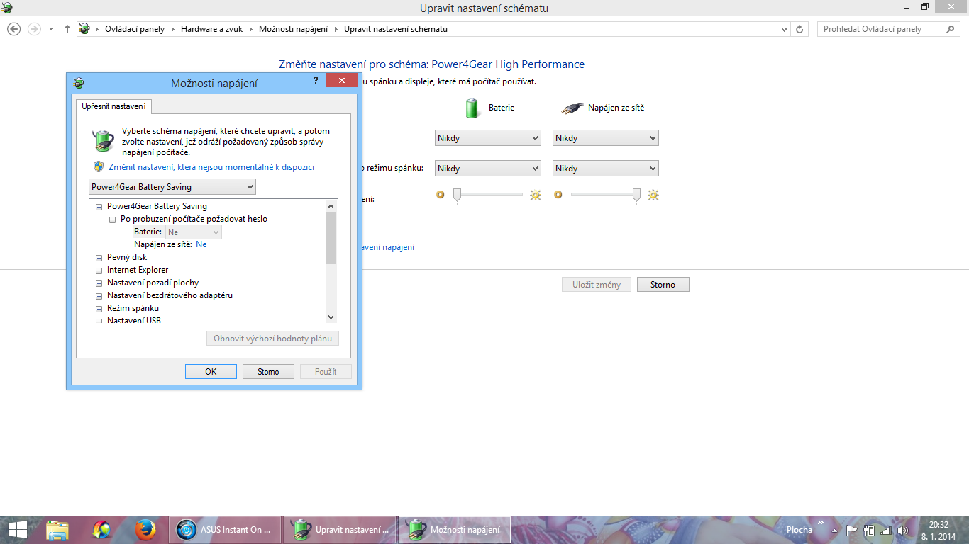

- Nevim jak se ta polozka jmenuje cesky, ale v nastaveni alimentace, kde mas moznost nastavit rezim spanku a podobne, tak si to prohrabej, melo by to byt tam.(aspon doufam)
"alimentace" - čo je to za sprosté slovo?
- Omlouvam sa, NAPÁJENÍ
Zrejme profil napajení.

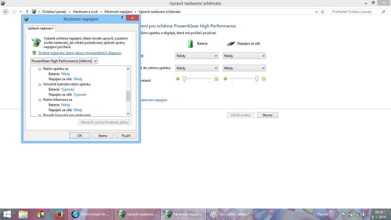

Já jsem tam už po vypínal vše ale dělá to právě pořád.
Tady to jsem povypínal.Ale prostě pokáždé mě to odhlásí.
