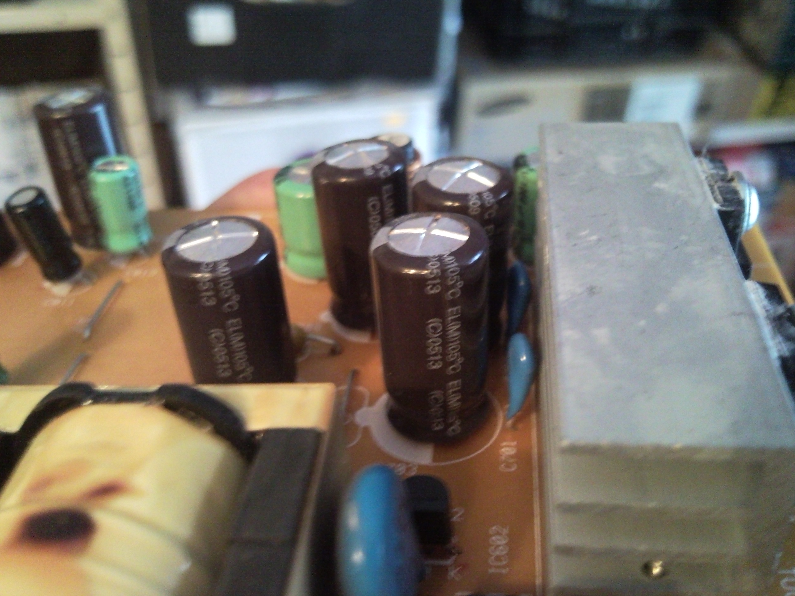

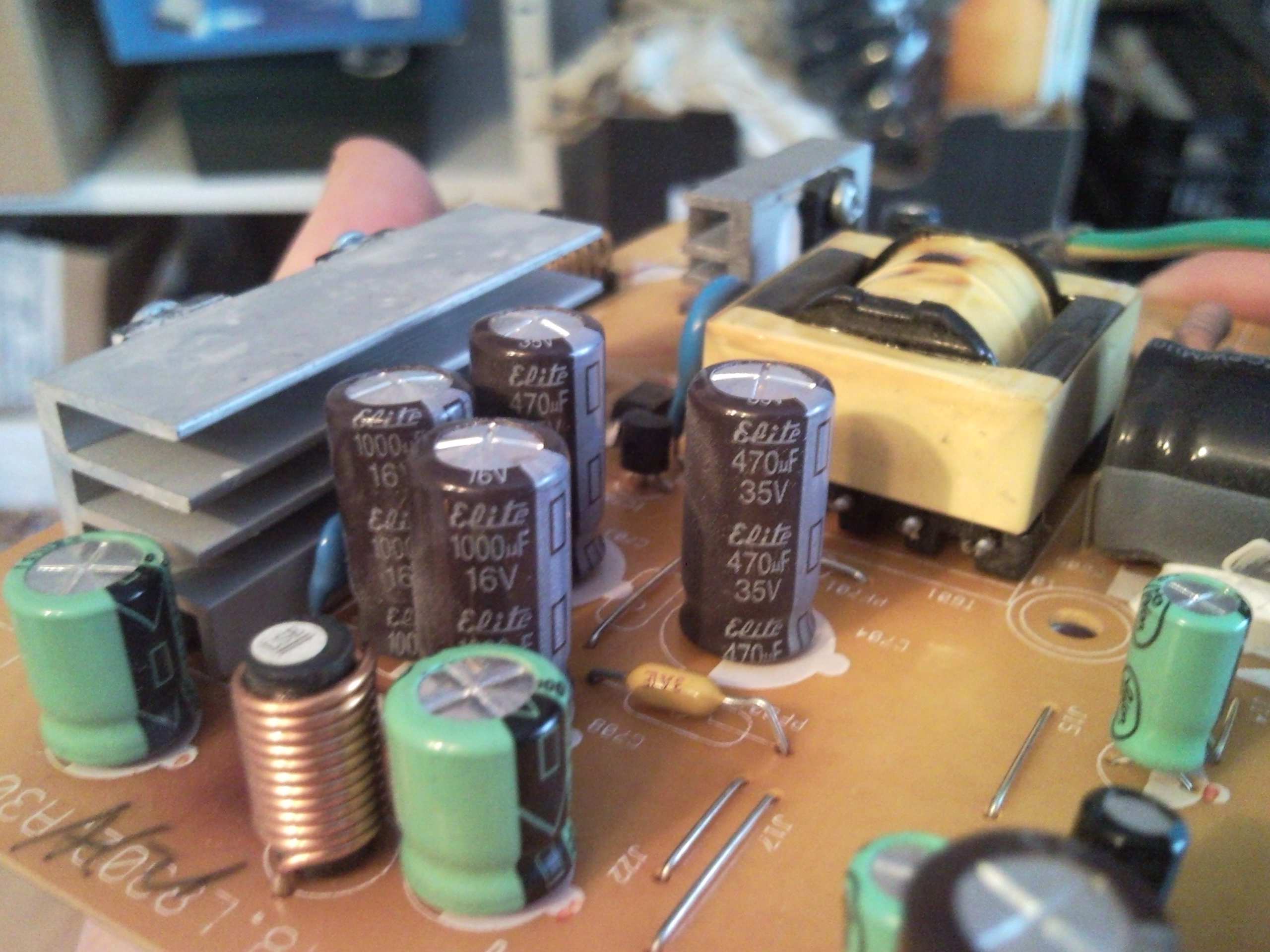

Ahoj,
mám problémy s monitorem. Začne fungovat, až po 30tém zapnutí, do té doby svítí jenom bíle. Rozebral jsem jej a nelíbí se mi kondenzátory 470uF 35V, 1000uF 16V EL(M) 105°C(viz.foto). Nevím, zda by to mohly způsobovat ony, ale zkusím je vyměnit. Akorát nevim které v GME vybrat. Z diskuzí vím, že by to měly být "kvalitní nízkoimpedanční kusy".
Můžete mi prosím poradit, které konkrétně objednat a koupit:
kondenzatory
Děkuji.
Jestli chceš kondenzátory, co opravdu vydrží, tak kup tyto: http://www.ecom.cz/e-shop/cera-1000-16-1… nový
JoPe 11.01.2014 17:28
JoPe
Mají je i v GESu. Pozn.: Ani jsem nevěděl, že to vedou. nový
ms 11.01.2014 17:35
ms
Tak dneska kondenzátory dorazily. Přepájel jsem. Monitor už funguje normálně. Děkuji za pomoc. :) poslední
