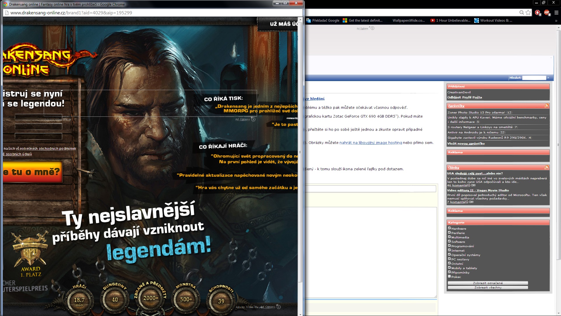

Nazdar mám problém že mi při prohlížení internetu vyskakují nová okna. Např otevřu nějakou stránku klidně jen youtube/google. a vyskočí mi reklama viz příloha. Je to taková ta reklama kde nejde dát zpátky a nejsou tam žadné nastavení jen okno a reklama. Dokonce aj tady na poradně mi vyskočila reklama.
Zkontroluj si v Chromu doplňky, někde tam bude hajzlík. Pokud ne, tak soubor hosts a případně kontro…

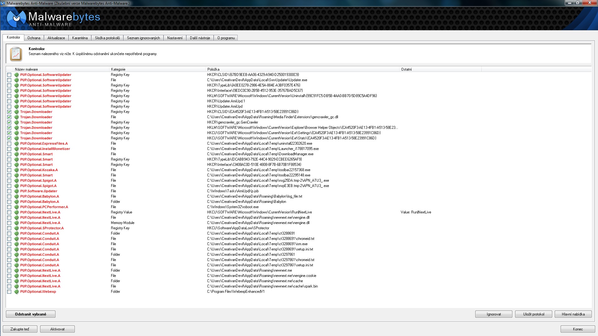

Už stahuji MBAM a ty reklamy v textu jsem už odstranil.

MBAM za 2 minuty našel 13 věcí a pokračuje s hledáním. :-(

Tak a tady je problém, napiš co to našlo až to skončí ... aspoň se pokochám :-D

No potěš koště. Děkuji za ten MBAM. Možná jsem našel příčinu. V příštích pár min/hod uvidím jestli t…

Většina z nich jsou nepotřebné hovadiny, některé z nich asi taky budou způsobovat ty reklamy. Pro za…

Většina z nich jsou nepotřebné hovadiny, některé z nich asi taky budou způsobovat ty reklamy. Pro začátek bych se zbavil zaškrtnutého Trojan.Downloader a taky PUP.Optional.PCPerformer.A, taky by to chtělo vědět co je v PC za programy. O ostatních virech co tam jsou zkusím zjistit co dělají ... možná by bylo lepší je smazat okamžitě :-|
