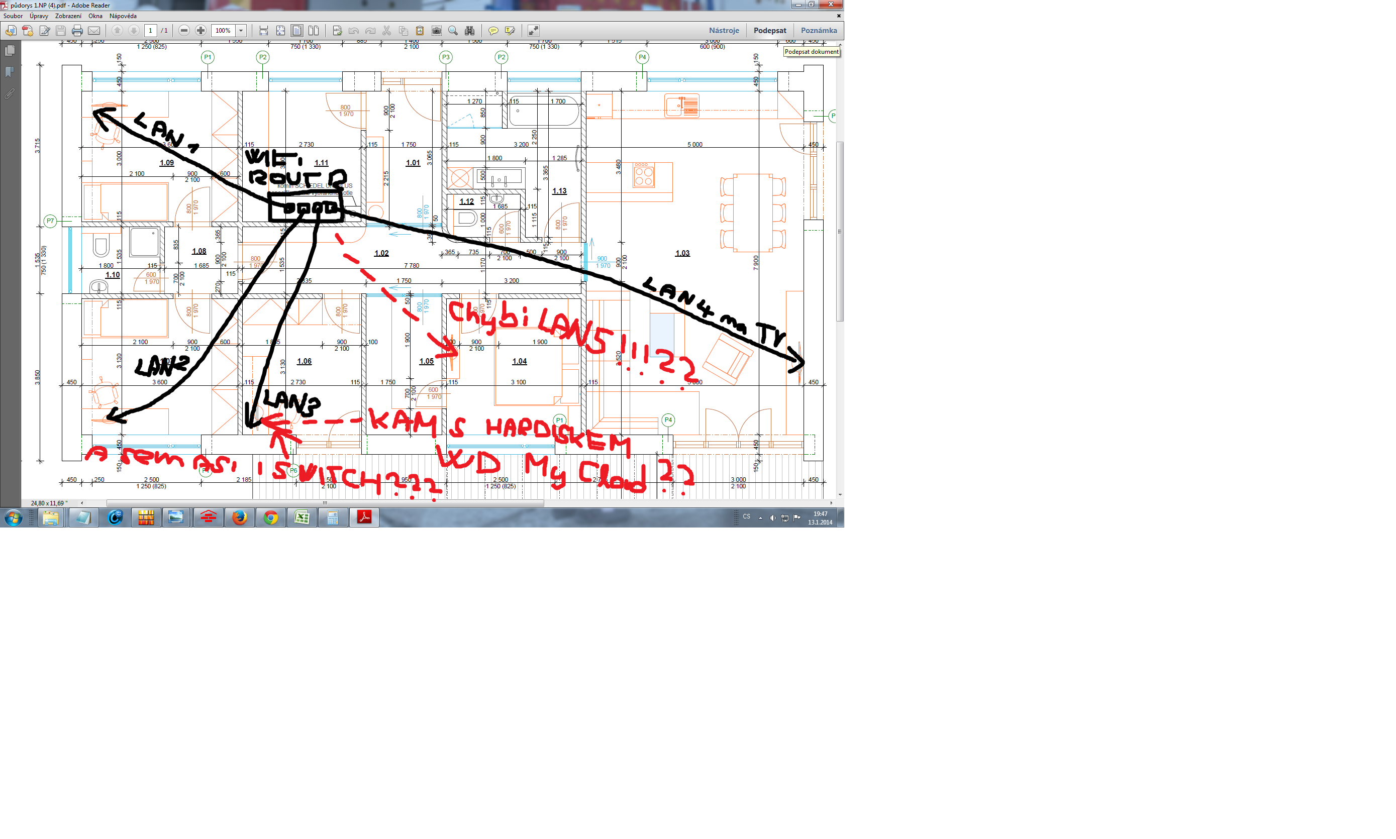

To me napadlo ale to bych tam musel dat i to datove ulozistě že jo. Posílám obrázek s pudorysem dom…

Přímo k routeru dáš NAS disk (jeden kabel) a jeden kabel do tech. místnosti ke switch (dva ti zůstan…

Router má 4x LAN, preto môžeš využiť 3xLAN a samozrejme do 4.LAN zapichneš switch. Kde si umiestniš,…

Blbosť. Kúpiš si 8 portový switch, ktorý umiestniš do technickej miestnosti. Router prepojíš z LAN č…
pme 13.01.2014 20:19
pme
A s tím datovým uložištěm kam by si ho umístnil ja z toho koukam pouštim filmy na LCD a proto se mi…
siola 13.01.2014 20:25
siola
Dátové úložište beží non-stop nie? Je pripojené do domácej siete nie? Nechal by som ho v technickej… poslední

Kúpiš si ešte switch, existujú viac než len 4-portové...
[s04p021_growingNetwork.gif]
Ten switch môže byť umiestnený aj v Tvojej technickej miestnosti, nemusí byť v jednej z izieb... ;-)
Router má 4x LAN, preto môžeš využiť 3xLAN a samozrejme do 4.LAN zapichneš switch. Kde si umiestniš, je Tvoja vec.
Podľa obrázka čo si sem dal sa to o moc nelíši od toho môjho "hezkého", že? Akurát si to nepochopil a tak ako som to dal na obrázku ja - je to jedna z viacerých možností. Ak si nevieš poradiť z káblom č.5 potom to povedz na rovinu a nevymýšľaj...
Buď máš kábel č.5 natiahnutý priamo z technickej miestnosti, alebo ho ešte len mieniš ťahať - potom to ale musíš upresniť...
Router prepojíš z LAN č.1 do LAN č.1 switcha, až následne všetky káble, ktoré vedú do izieb postrkáš do switcha LAN č.2,3,4,5,6 - a máš všetky káble zapojené...
Alebo iné zapojenie:
Prepojíš router a switch LAN1->LAN1, 3 káble do izieb do routra a 4+5 kábel do switcha.
Všetko v technickej miestnosti !!!
Dátové úložište beží non-stop nie? Je pripojené do domácej siete nie? Nechal by som ho v technickej miestnosti kam patrí...
Ak máš iný názor, potom je nutný ešte jeden switch, ktorý si dáš do tej izby, kde ho chceš mať. (Switch v izbe už stačí aj 3-portový, ale taký sa nevyrába - najmenej 5-portový).
