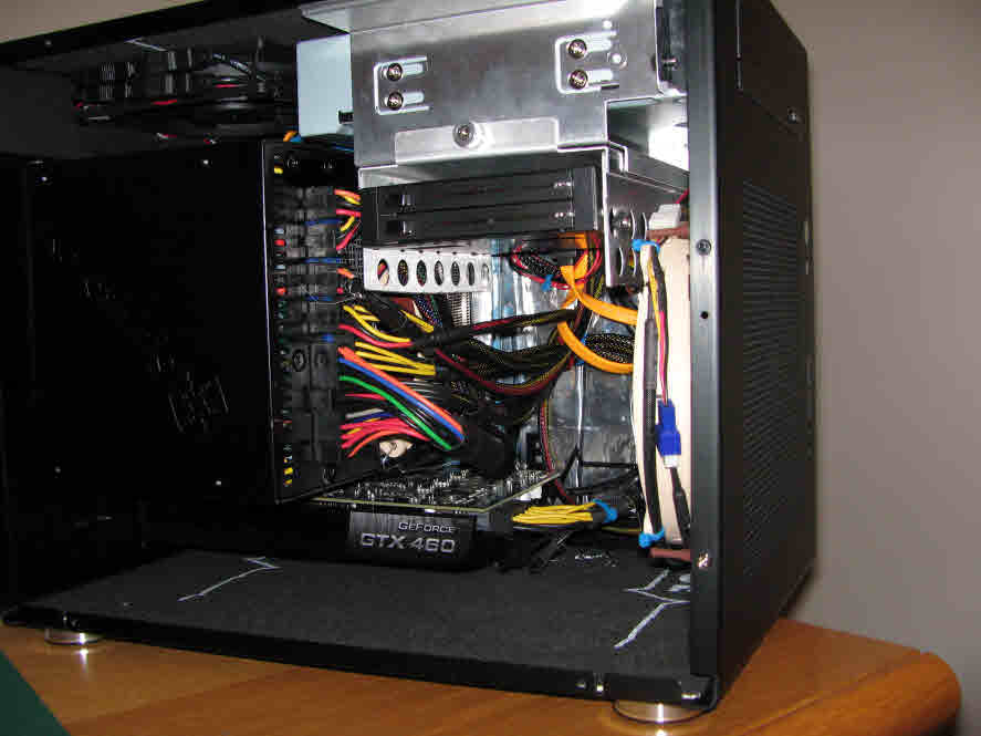

Tak jsem si zase uvědomil jednu věc. Vůbec nechápu, jak je vlastně možný zapojit grafickou kartu, když bude rovnoběžně s deskou??? existuje nějakej kábl? Omlouvám se za takový otázky, ale nikdy jsem HW neřešil a už vůbec ne v takhle stísněným prostoru...
Ne karta je vždy nacvaklá v desce rovnoběžně takže si ověřit u case jestli tam půjde aby u ní nepočítali pouze s integrovanou.
