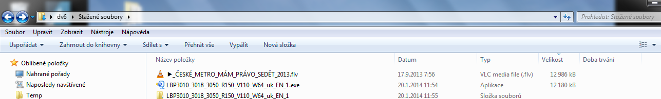

Stazeny exe se mi rozbalil do stejne slozky jako je onen exe
A kupodivu je v podslozkach INF....
Canon dodava drivre v exe samorozbalovacom subore. Pravdepodobne si si myslel, ze to rozbalenie je uz instalacia, ale nie. Treba spustit setup a tlaciaren naozaj nainstalovat.
Ahaaa,hned to jsu skusit...
Kluci mockrat dekuji..pomohlo proste to,ze exe soubor se extrahoval a pak jsem to od nej nainstaloval od setup..
