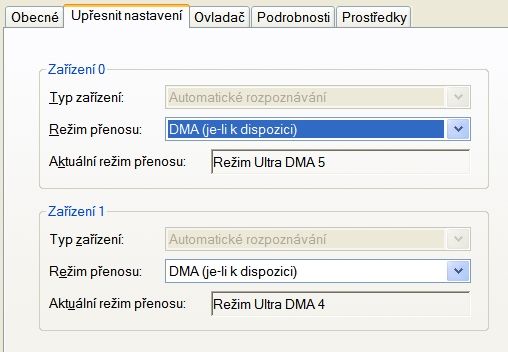

Podívej se na řadiče disku v jakém ti jedou režimu?
A to kde zistím?
Ve správci zařízení pod "Řadiče IDE/ATAPI - Primární řadič - vlastnosti - upřesnit nastavení

Musíš na ten řadič kliknout...dvakrát...proboha, nebo pravým myšidlem jednou a dát vlastnosti. Copak neznáš naprosté základy?
Predstavte si že to som urobil, a ako som písal vyššie to upřesnit nastavení.Tam nikde nebolo ani žiadne nastavenia.
Tohle tam nebylo?
![[http://pc.poradna.net/file/view/17083-radic-jpg]](/file/view/17083-radic-jpg)
nie všetko tam mám od toho Obecné-Prostředky, len to Upřesnit nastavení ne.Teraz mi už PC ide dobre je možné že po znova vypnutí a potom keď ho zapnem pojde stale ok?

, jsi jako americká mládež která "všechno zvládne". Ne, neumíš nic, neovládáš ho ani podprůměrně. Tak sem dej laskavě screen vlastností řadiče.
