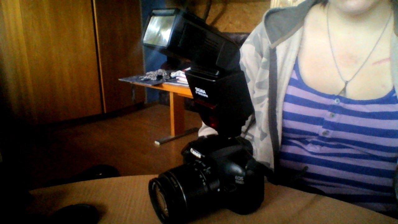

Nevím jak jinak to popsat, spíš jeslti někdo neměl stejné zkušenosti a neví co a jak. :)
a vo fotaku mas blesk nastaveny ako?
Pokud máš foťák nastaven na plnou automatiku, pak je v pořádku když blesk někdy nebleskne, záleží na okolním světle. Pokud nebleskne v situaci, kdy by blesknout měl, pak bude chyba v blesku nebo v patici - velmi často stačí očistit kontakty. Jako základ zkus dát foťák třeba na stativ a bez pohybu s ním pořídit několik expozic za úplně stejných okolních světelných podmínek a za stejného nastavení. Zkontroluj, zda máš dostatečně nabité baterie a zda interval mezi záblesky je delší než je potřeba k nabití blesku. Teprve potom se dá uvažovat o zjištění příčiny.

Přečti si manuál. To co popisuješ se může stát v nějakém automatickém režimu, kdy si blesk sám měří intenzitu osvětlení a buď přiblejskne, nebo ne. Druhá věc je, že blesk se nějaký čas nabíjí a pokud fotíš rychle za sebou, tak se prostě nestačí nabít a neblejskne.
Ještě dodám, že jak docházejí baterky, tak se prodlužuje čas. Já je teď budu měnit, protože nabití blesku trvá přes půl minuty.
