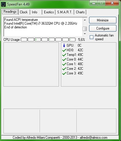

8 měsíců starý notebook a už potřetí hodil modrou obrazovku, ve dvou případech to bylo z hraní a teď třetí případ byl jenom z internetu. Jedná se Lenovo IdeaPad G580, Windows 7 Home Premium. Moc se v tom nevyznám a tak nevím co dělat, zde chybová hláška. Na jedné poradně říkali že to vypadá na HDD, paměti a nebo i grafiku, pokud by to bylo jedno z toho, tak bych notebook mohl poslat do servisu? Jak říkám, NB je starý 8 měsíců
No tak si vše co uvádíš otestuj,zatížení CPU a RAM je jaký ve správci,teploty?Nějakej bordel v Pc?11…

Teploty jsou v pořádku a bordel není, na tohle si dávám pozor

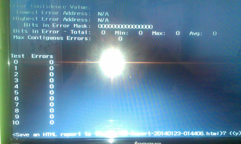

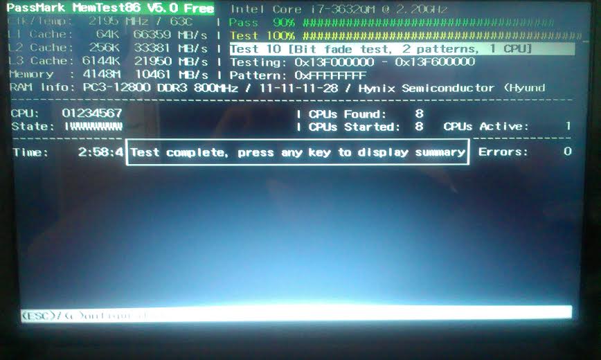

Memtest dopadl dobře, nebo to aspoň tak vypadá. Za kvality fotek se omlouvám, ale nějak se mi to neu…

Jo, vypadá to OK. Takže - co včil? Teď by to chtělo vyloučit či potvrdit HW chybu (především chybu n…
Teď by to chtělo vyloučit či potvrdit HW chybu (především chybu na základní desce). To se na notebooku provede dost těžko (chyba desky u PC se ověřuje nejlépe její výměnou), takže bych na to šel oklikou - nabootuj nějaký Live Linux a zkus chvíli (třeba i několik dnů) provozovat noteboook takto.
Pokud se chyba v Linuxu objeví, jde o HW závadu, takže reklamace.
Pokud se chyba v Linuxu neobjeví, lze pravděpodobně HW závadu vyloučit, takže pak je třeba soustředit se na SW - ovladače, apod. Především:
- nepoužívat žádné čistidla a tunidla registrů (CCleaner, TuneUp apod.). Pokud jsi je teď používal, pak to je pravděpodobně příčina pádů a nejlepší je nová čistá instalace Windows
- přeinstalovat všechny nejnovější ovladače ze stránek výrobce notebooku (a začít ovladačem základní desky). Pokud nepomůže, opět se pusť do nové čisté instalace Windows.
Pokud to bude zlobit i po nové čisté instalaci Windows, tak reklamace.
