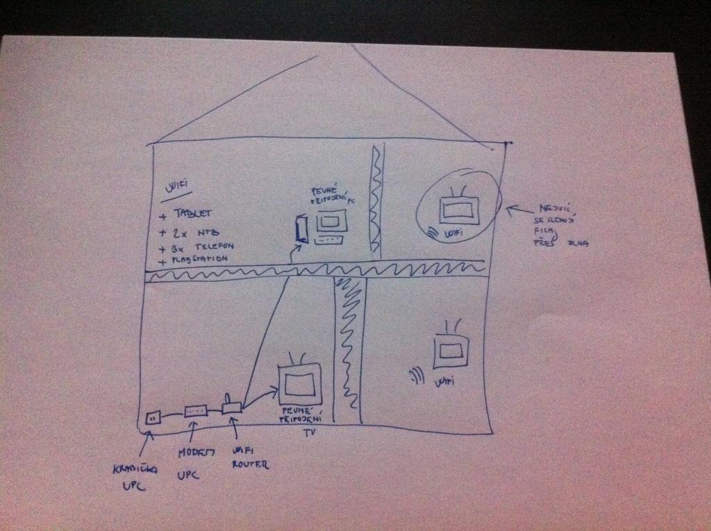

pokusim se nahrat obrazek nasi site, nevim, jestli je to takto dobre zapojene, ale funguje to..do bu…

Na to vše tento současný router opravdu nestačí. Záměrně ti nedoporučuji nějaký levnější protože vím…

Ty nemáš v PC "malování"?:-) No, jak jsem říkal, navštívit bankomat a následně obchod.

rukou to bylo rychlejsi :) a myslis, ze ten tp-link je dobra volba tady pri tom nasem schematu?

Myslím, nebo hledej něco podobného. poslední

pokusim se nahrat obrazek nasi site, nevim, jestli je to takto dobre zapojene, ale funguje to..do budoucna uvazujeme o porizeni nas disku od synology, ale to uz je vetsi investice. Jediny co jeste resime - mimo te rychlosti inetu, je ta tv v hornim pokoji, kam jsme po rekonstrukci nezavedli pevny kabel, paradoxne se na te televizi nejvice sleduji filmy ze site :( a pak na te dole, ale ta je od routeru hned pevnym kablem zapojena.
