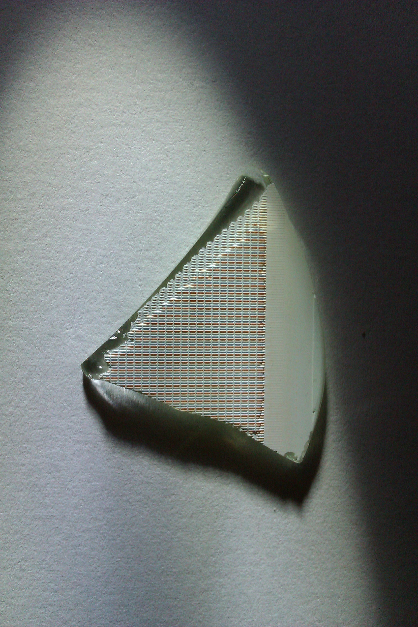

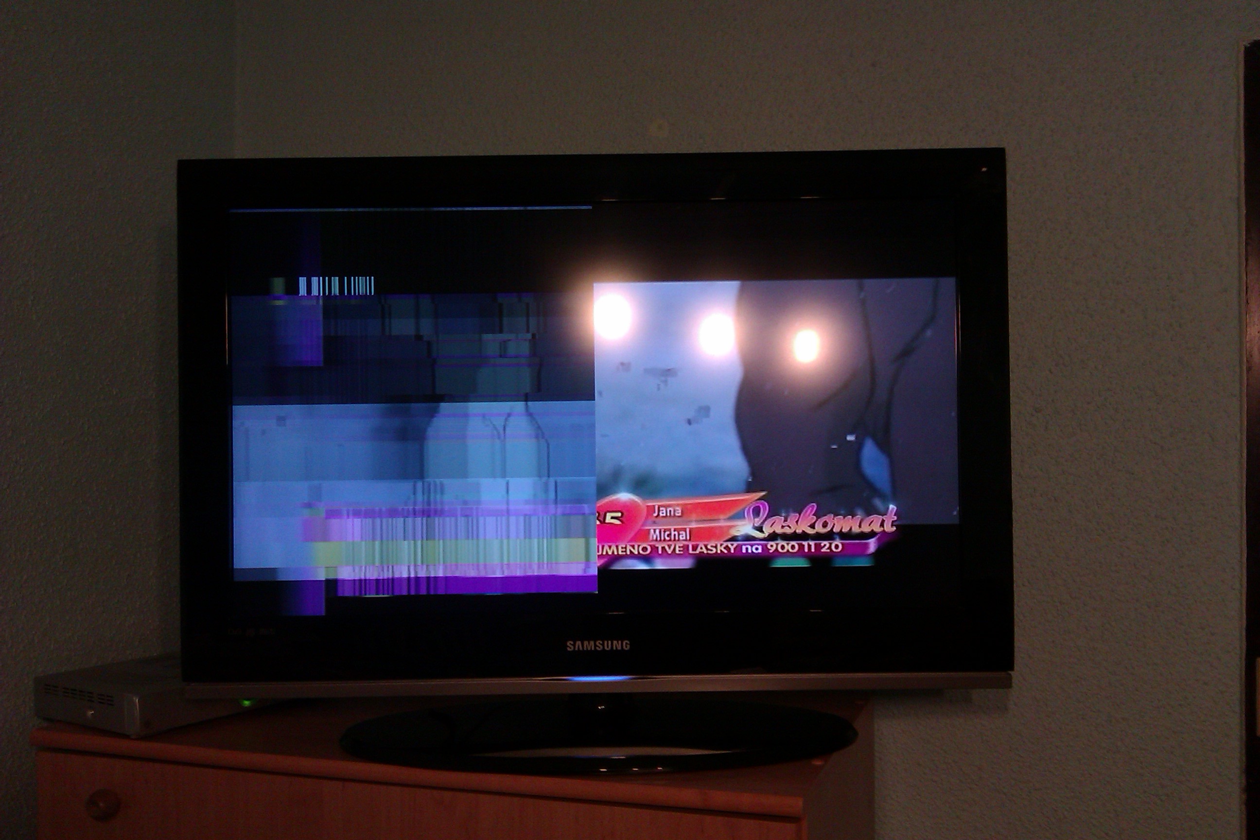

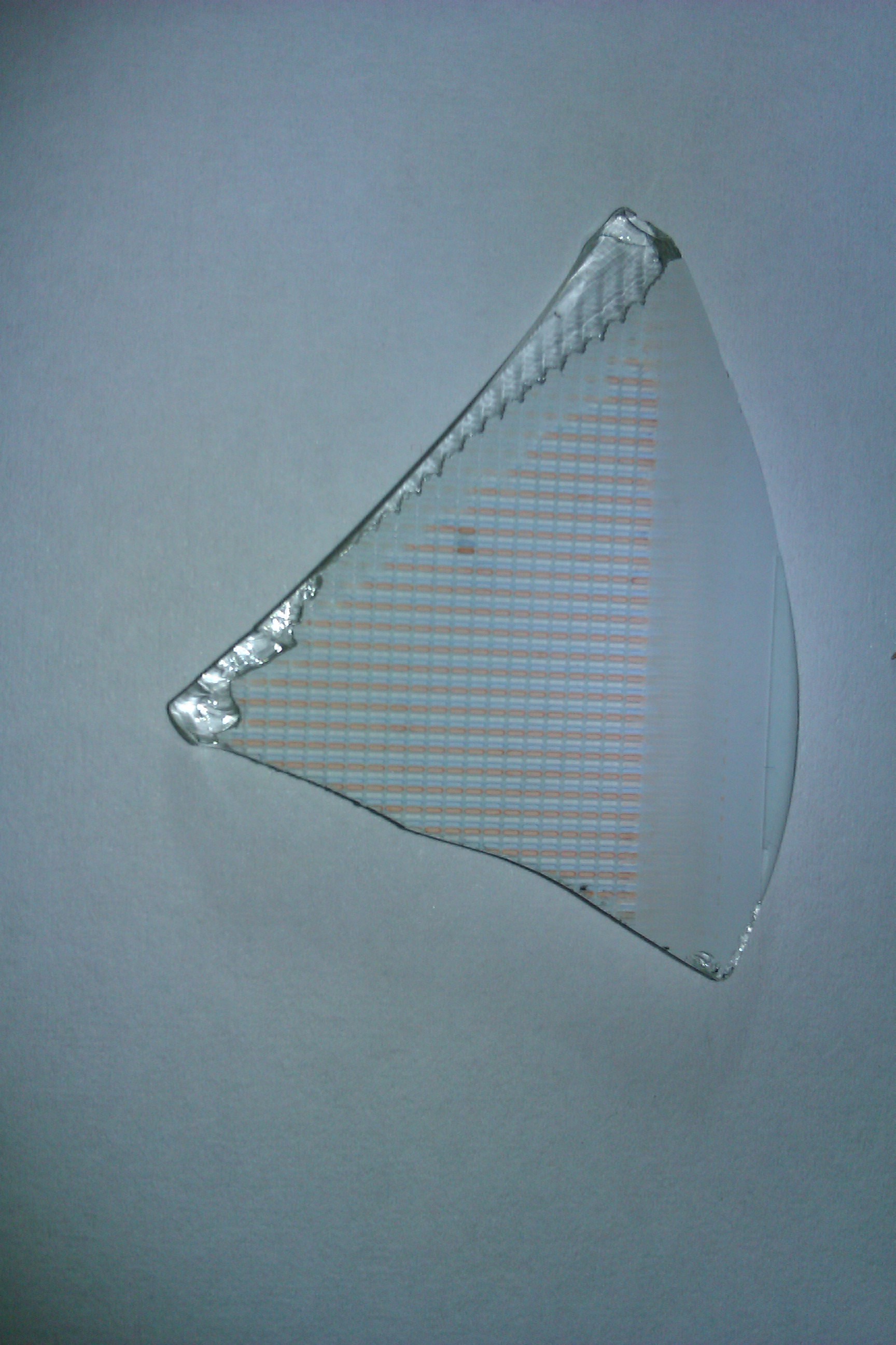

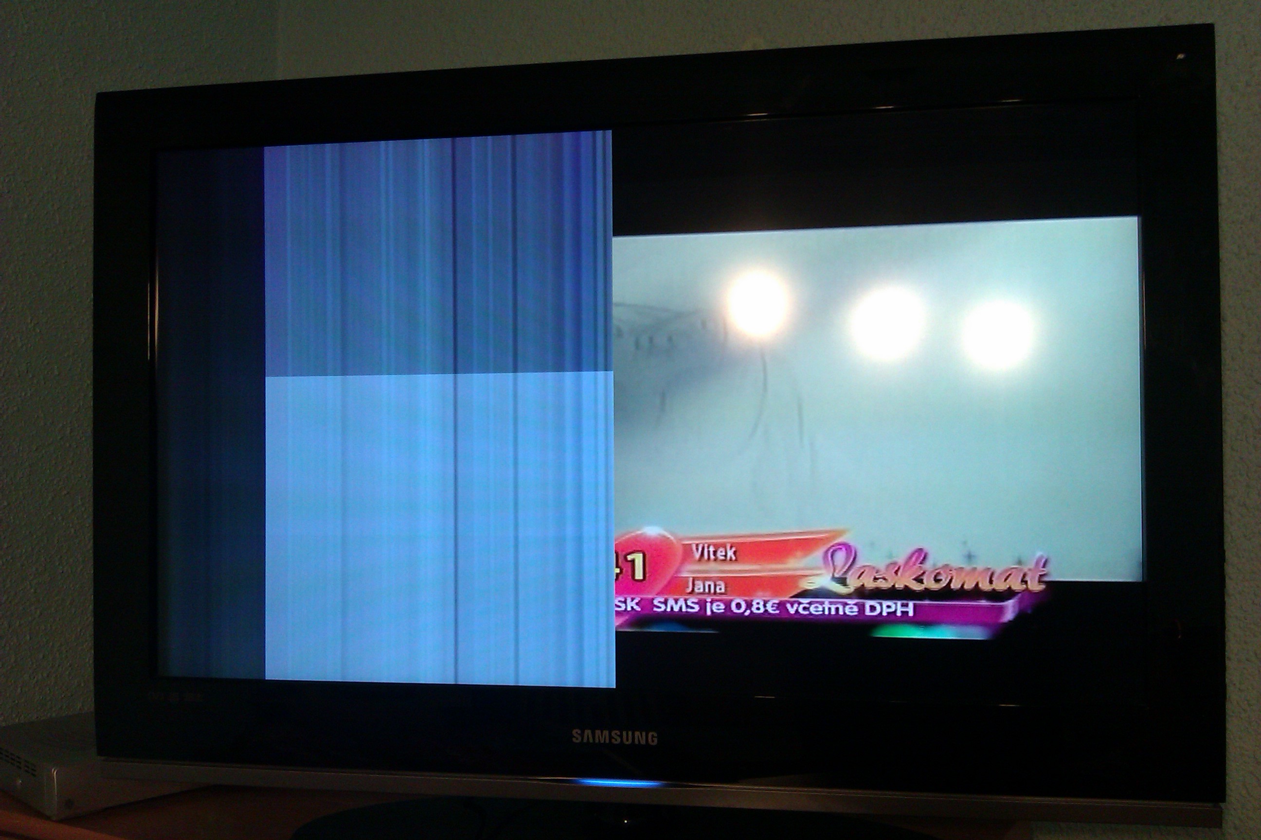

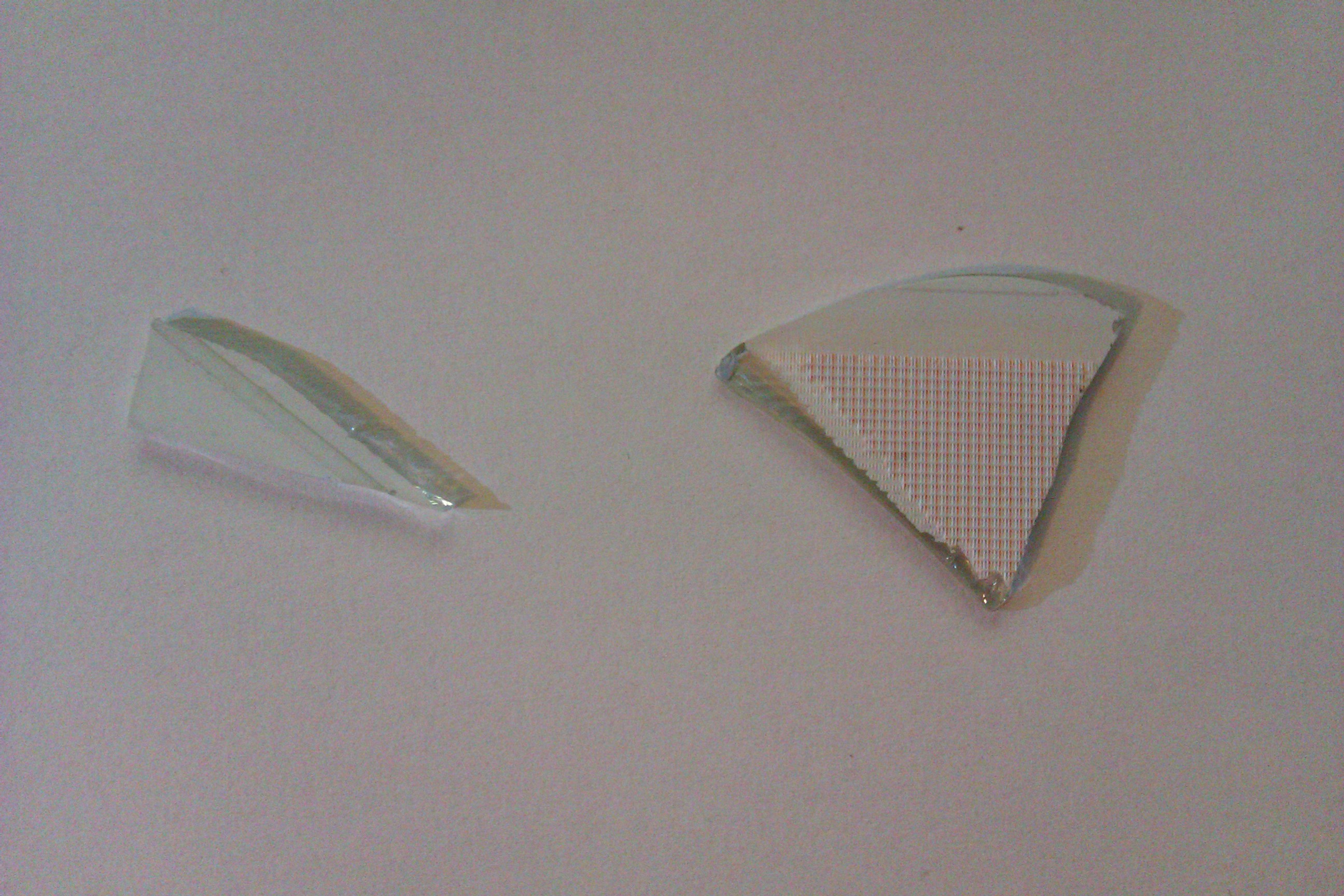

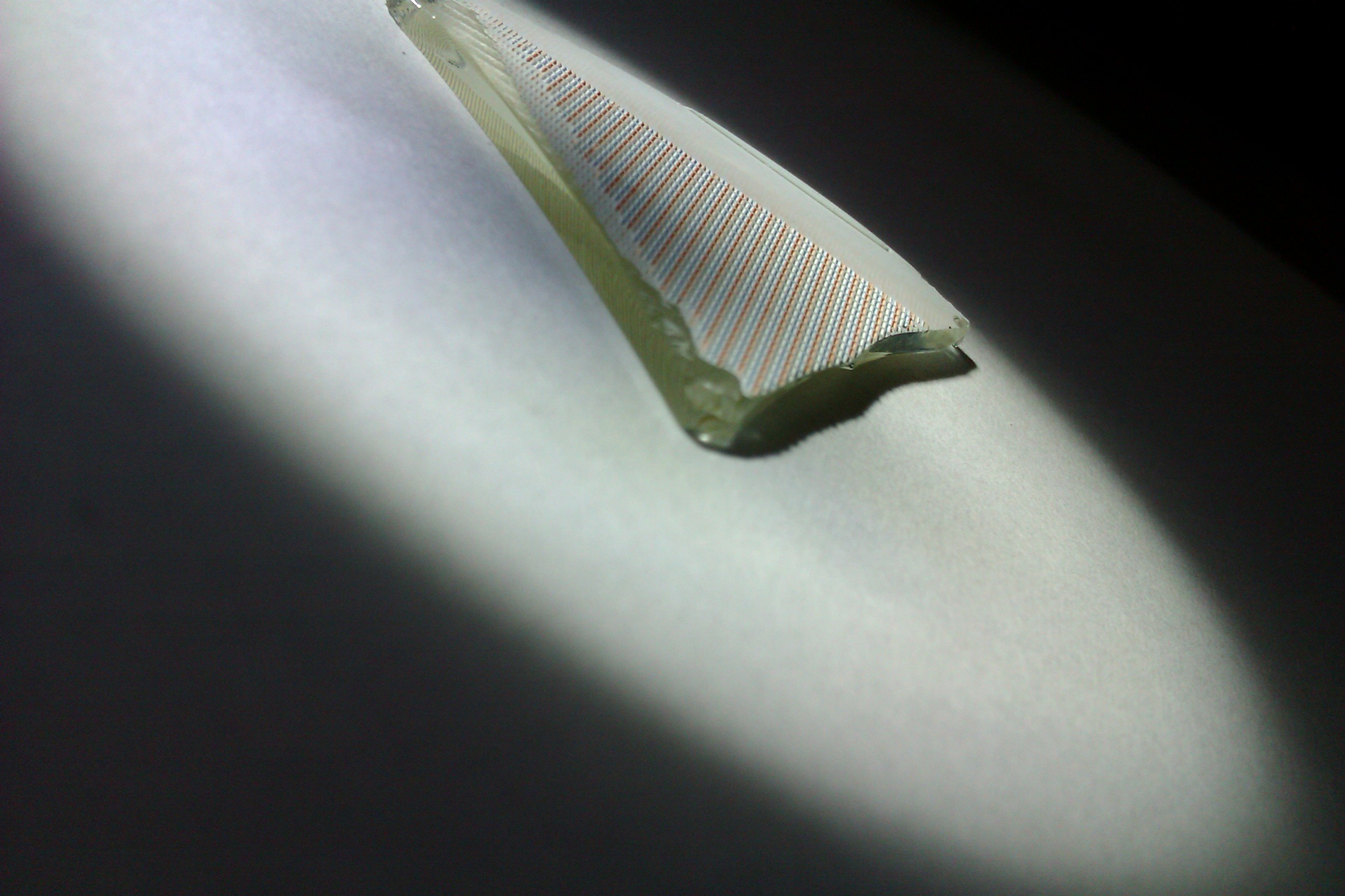

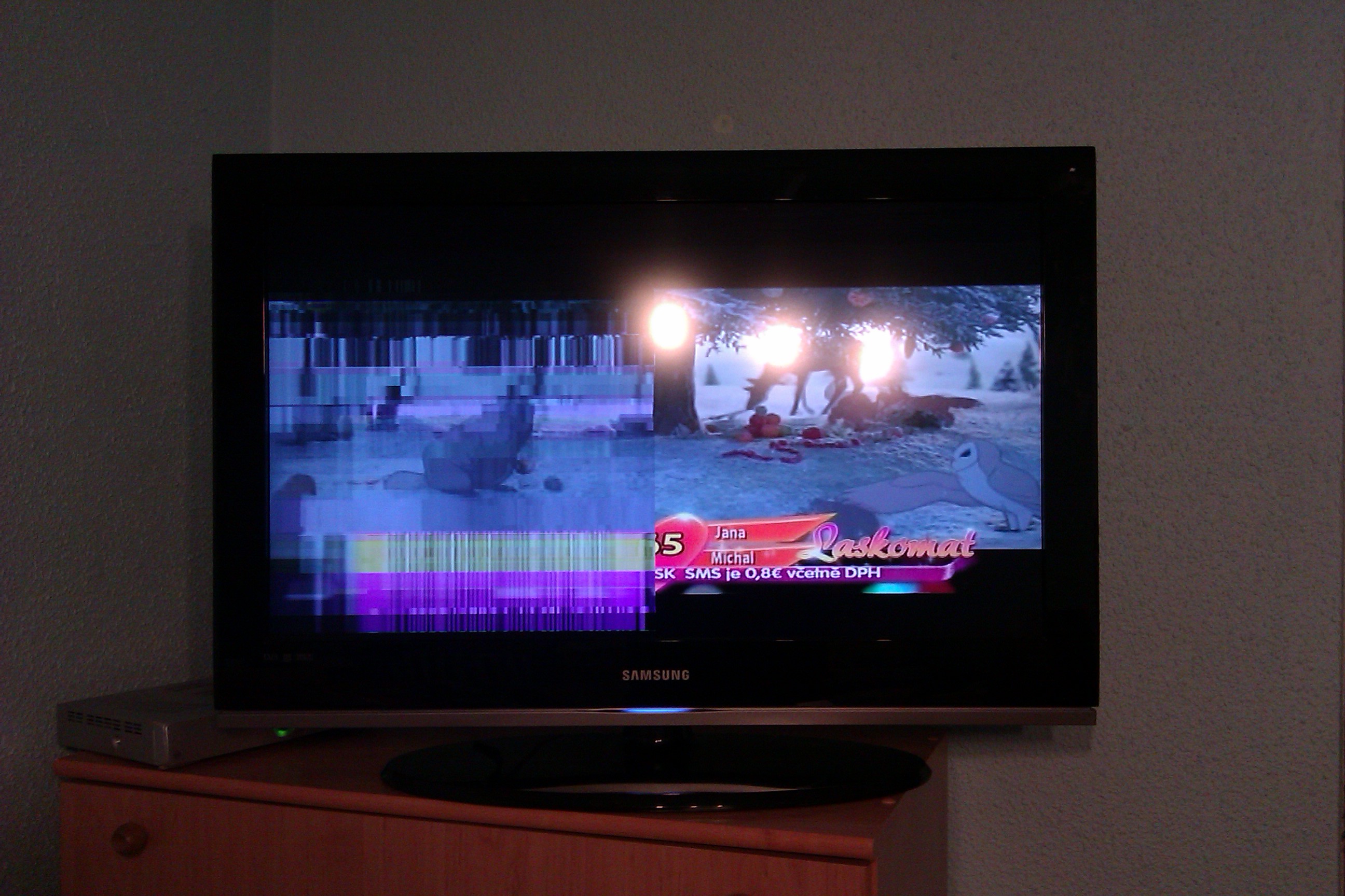

koupil jsem LCD televizi na bazaru a dnes mi přišla. S udivem jsem po zapnutí zjistil že půlka LCD blika. V bedně z přepravy jsešm našel tyto kousky skla a potřeboval bych zjistil zda jde o LCD panel,který se rozbyl při přepravě. Děkuji moc za odpovědi.
LCD má něco jako plexisklo,Plasma sklo jenže to když rupne je tv ko ,podle fota je poznat kulový.Máš… nový

Samsung LE32A559P4F nový

Tak je to LCD a ten panel by maximálně prasknul na takový kusy (střepi) by musel dostat dělo kladive… nový

Tak nevím jestli mě prodavající ojebal, nebo jak??? nový

Kdyby ty úlomky skla byly z toho konkrétního LCD, myslím že bys to na něm musel vidět na první pohle… nový

Ty kousky jsou z plazmy. Ta tvoje TV má pravděpodobně v háji T-con board (nebo panel). nový

Můžeš mi napsat,jestli se vyplatí oprava? nový

Jestli panel tak jí můžeš rovnou vyhodit. nový

Ten t-con už Samsung nejspíš samostatně nedodává co si tak pamatuju. Takže jedině že by ho někdo něk… nový

Zajimavé je ,že jsem ji teďka znovu zapnul tak blikala pak jsem povolil všechny šrouby vzadu potřisk… poslední

Nebo klidně i řídící deska, nebo klidně i nečistota v konektorech. Jestli koukám dobře, pak je to př… nový

Právě ta přesná půlka svědčí o tom, že nejpravděpodobnější vada je t-con. nový

Ten t-con už Samsung nejspíš samostatně nedodává co si tak pamatuju. Takže jedině že by ho někdo někde vyštrachal. Cena bejvá kolem litru. Někdy míň, někdy víc, záleží na typu. Každopádně bez jeho výměny nezjistíš jestli je to panelem. Pravděpodobnější je ten t-con, ale panel to může dělat taky.
