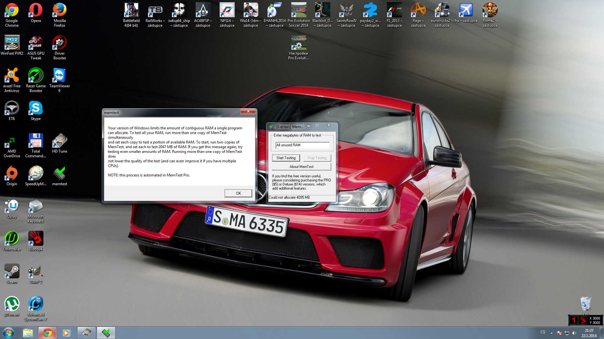

tak HDD a SSD jsou v pohodě a memtest mi nejde spustit a píše tohle: Jinak 3DMark je placenej ne?

Memtesty se nepouští z prostředí Windows. I o jejich použití je tady asi sto dotazů. Aspoň to slovo…
karel 22.01.2014 21:41
memtest je na UBCD. To co spustas neni memtest ale nejaka kravina

takže v čem to mám otestovat? A když bych k ní dal ještě 2Gb bylo by to v cajku? Jinak zde jsem nahr…
