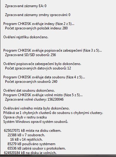

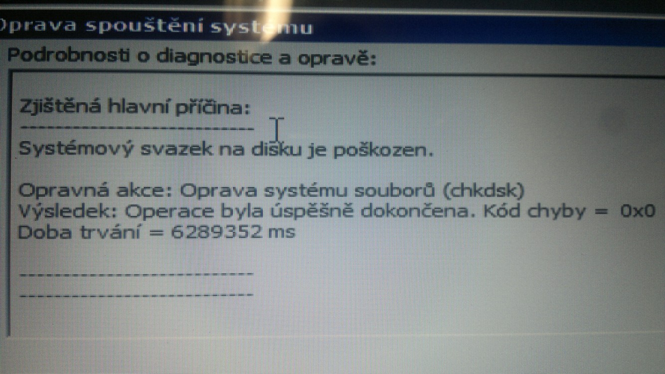

Dal jsem nouzový režim a přes noc nechal do něj naběhnout, pak oprava spouštění systému, ukázala se tabulka s chybou
[http://pc.poradna.net/file/view/17106-1-jpg]

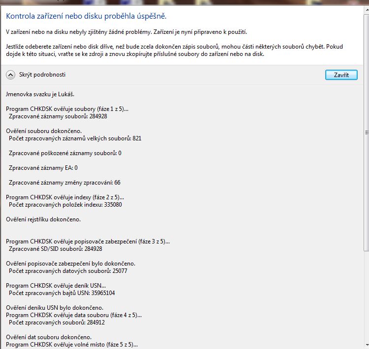

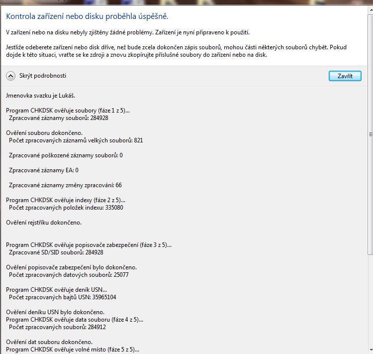

potom už opět nebyl problém a systém nabíhal v poho. Ve win jsem dal kontrolu disku a žádné problémy nenašel, viz foto
[http://pc.poradna.net/file/view/17107-2-jpg]

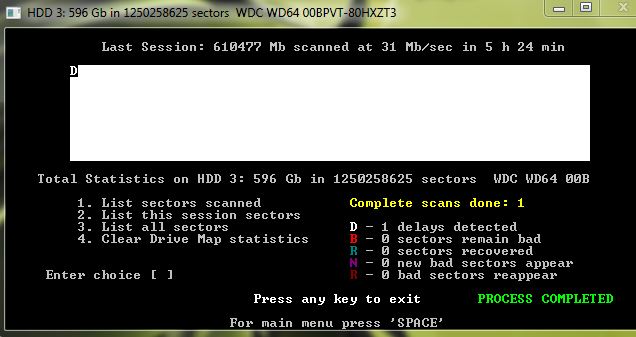

hdd jsem projel s HHD Regeneratorem a ukázalo to nějaký 1 Delays detected , co to přesně znamená? viz foto
[http://pc.poradna.net/file/view/17108-hd-regenerat or-jpg]
Zajímalo by mě zda s hdd opravdu něco je, popřípadě zda mi doporučíte ještě nějaký soft pro kontrolu hdd? děkuji

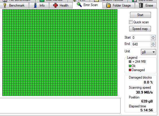

Tak jsem ho projel a ve Data Lifeguard Diagnostic for Windows v pohode a HD tune též [http://pc.por…

Disk vyzerá OK. Ten quick test od WD, môžeš pustiť aj viac krát za sebou. Jendou za čas je ako čas…

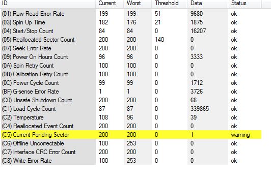

A Healtd uvádí co ? Všechno Ok ?

foto healtu [http://pc.poradna.net/file/view/17118-healt-jpg]

měl jsem nedávno podobný disk: systém neustále padal, nebyl schopný ani dokončit boot. chybu 05 bych…

ten disk je IMHO na odchodu do křemíkáče. Elektronika je ještě schopna chyby opravit, ale otázka je,…
chybu 05 bych chápal jako potvrzení vadného disku - měl "jen" varovné c5 jako ty.
a pro info: šlo o žlutý wd "pro dlouhodobé zatížení do nasů", starý cca 4 měsíce.
říkám to nerad, ale wd dává na trh i shity, které by normálně neměly projít přes testy ve výrobě.
ten disk je IMHO na odchodu do křemíkáče. Elektronika je ještě schopna chyby opravit, ale otázka je, jak dlouho ještě. Minimálně bych začal zálohovat...
Je to 640GB HDD, tedy disk starý minimálně 3-4 roky, to je kritická lhůta.
