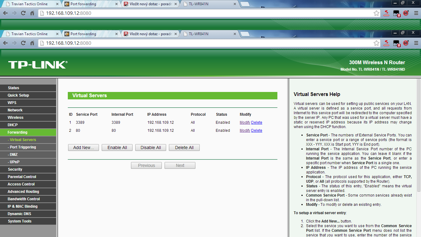

Zdravím, potřebuji poradit s nastavením port forwardingu.. Jelikož jsem v sítích naprostý amatér tak si s tím nevím rady.. Chci abych se např. ze školy mohl připojit na router doma a to nejde když nemám veřejnou ip.. Já mám dynamickou a tam to jde pokud tuším správně jenom přes ten forwading.. Přikládám obrázek jak jsem to nastavil.. Problém je, že se na to nemohu připojit.. Testoval jsem to z jiné ip.. Děkuji za odpovědi..
Tusis nespravne. Na pripojenie zvonku potrebujes verejnu ip adresu (dynamicku, ci staticku). Privatn…

Takže s dynamickou to nepude ?

Zeby jazykova bariera? Pisal som predsa jasne, ze potrebujes verejnu, je jedno, ci je dynamicka aleb…

S dynamickou (verejnou) to ide tiež. Musí ti bežať v PC soft, ktorý ti aktualizuje tebou vytvorenú d…

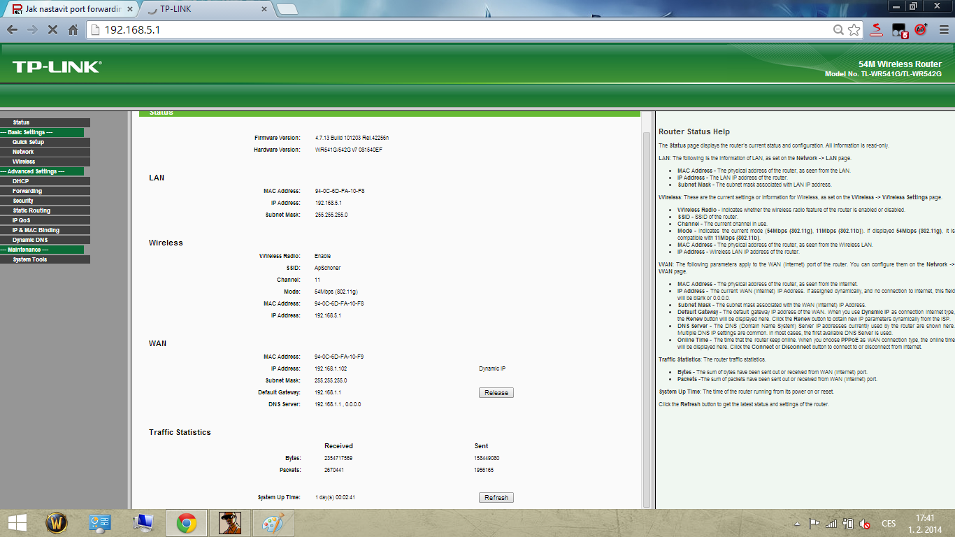

Mám to nainštalované. Ty si ale najprv ujasni, aký typ IP adresy WAN tvoj router dostáva. [http://ww…
sakraforte 27.01.2014 18:16
sakraforte

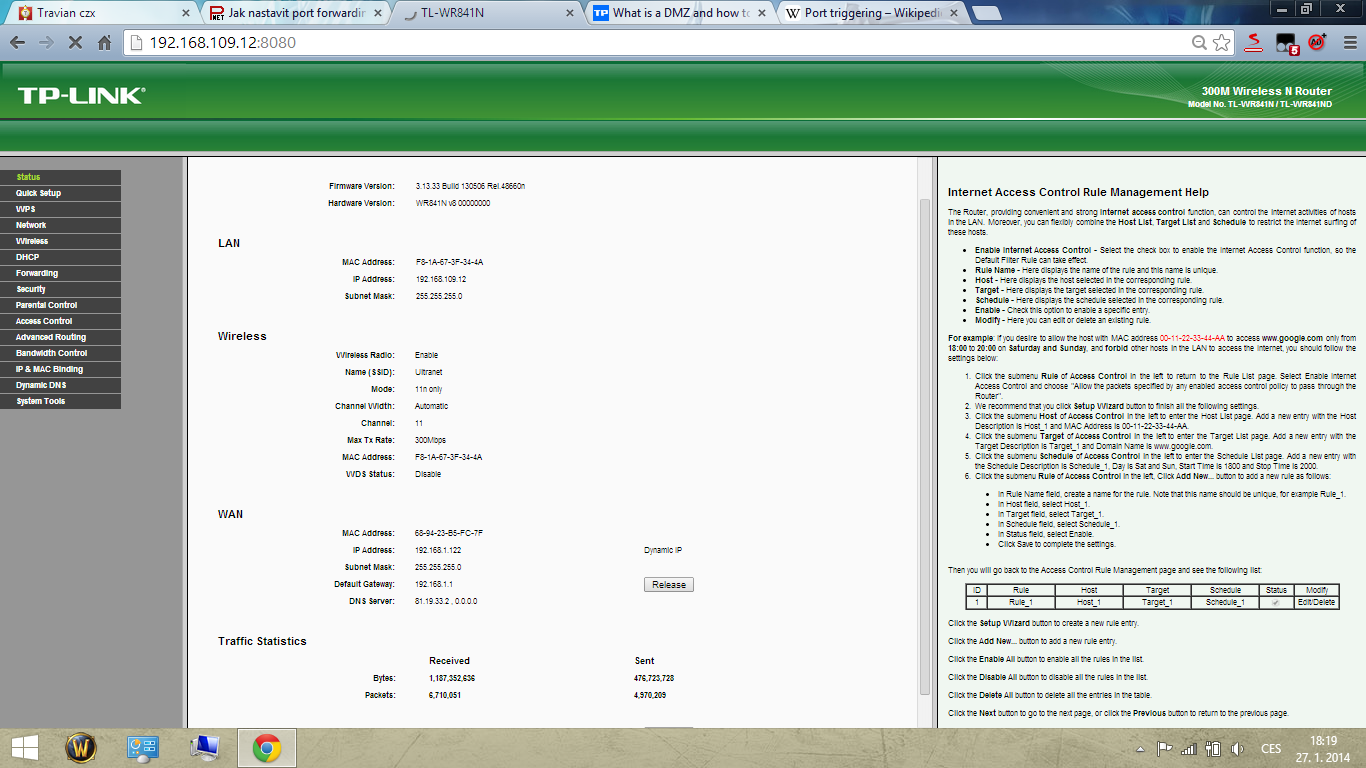

poznáš z toho něco ?
harre 27.01.2014 18:21
harre
Máš lokálnu IP adresu. To znamená, že nevidíš priamo do internetu, ale až cez nadradený router. Nebu…
sakraforte 27.01.2014 18:25
sakraforte
Aha.. Ale díky :)

Nemáš doma tých zariadení za sebou pripojených viac?

No, na střeše je asi přijímač(adsl modem), z toho jde kabel do routeru, z routeru kabel do počítače,…

Nemas verejnu ip, cize nenastavis to na ziadnom routri.

Zisti akú adresu dostáva ten tvoj modem na streche.
