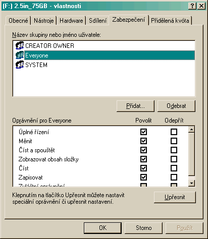

aby to na různých pc neomezovalo práva, nastavit záložku zabezpečení takto:
[http://pc.poradna.net/file/view/17158-prava-extern i-disk-ntfs-png]
lze mít vlastní adresáře bokem s jiným zabezpečením, ale admina to nezastaví. opraví si přístup dole přes "upřesnit".
a bezpečnostní politiky budou spíš souviset s usb médiem než s jeho souborovými systémy.
