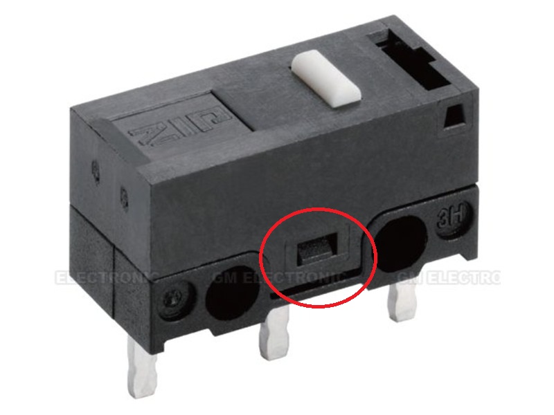

Mikrospínač.

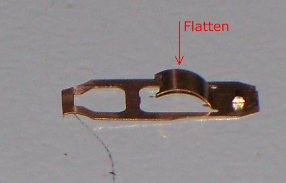

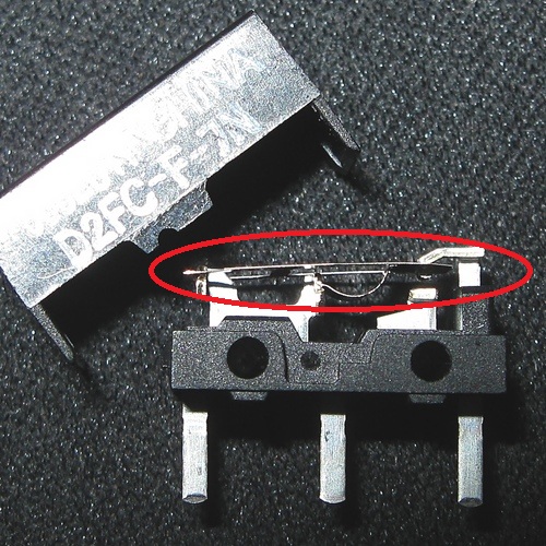

Stalo se mi to taky, sice s myškou Genius, ale až po víc jak roce používání. Šroubek na myšce podle…

Případně jde odletovat celý mikrospínač a napájet nový, pokud ho seženeš.

Diky za obrazky. Rozebral, prihhnul plisek v miste obloucku, funguje!!!! Diky!!!!

Stalo se mi to taky, sice s myškou Genius, ale až po víc jak roce používání. Šroubek na myšce podle mě být musí, často bývá schovaný pod nálepkou. Pokud se ti podaří dostat dovnitř, tak stačí rozdělat mikrospínač a uvnitř je malý kovový plíšek, který se dá vyměnit, pokud máš doma nějakou starší myšku na náhradní díly, tak náhradní plíšek vytáhneš z ní. Přiložil jsem sem pár fotek, pokud se pokusíš o opravu, určitě ti to pomůže. :)
