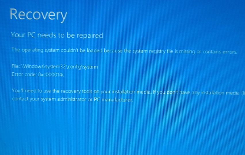

Prosím, syn odinstaloval z ntb. původní wind.7 instalací wind. 8,ten ovšem samozřejmě nejede, jediné co se zobrazí je modrá obrazovka viz příloha. Podotýkám že instaloval jako každou např. hru- tedy stáhnul někde na uložto iso soubor a ten instaloval ??!!Nesmysl, jasný... nejde nic Bylo mi doporučeno že mám zkusit použít tři instal cd od svého stolního pc(recovery disk, oper.program a jazyk. sady) , jen použít klíč ne z pc, ale z toho jeho ntb, nespustím však nic, prosím a děkuji za pomoc, Eli

Jak říkám, jediné co naskočí je (v příloze) ta modrá obrazovka, při restartu rychlým mačkáním esc dojdu sice do biosu, ten je mi asi ale na nic, nic víc v něm nedokážu, jinak se z modra nikam nedostanu, když restartuji s inst. cd windowsů tak se instalace nerozjede a naskočí opět ta modrá obrazovka, díky

bootování mám nastaveno jak říkáš, obnovu bych velmi ráda udělala a zjistila, jen nevím jak na to , když mi svítí stále modrá obrazovka,když zmáčknu F9 (boot settings) - nastavím bootovat z cd tak mi to odepíše cannot boot from cd

f11,bootuju,cd zarachotí a nic a opět modrá obrazovka, já se na to ...
